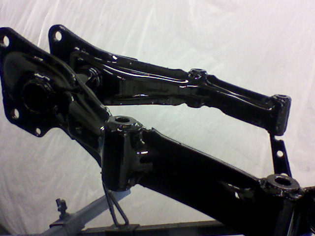

Pour la peinture : superbe ! ! :up

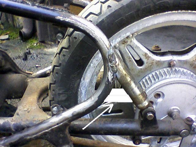

Pour la soudure, je n'ai aucune compétence en la matière, c'est pourquoi si je me lançais dans un truc de ce genre, je rajouterais un gousset à l'endroit indiqué par la flèche pour me rassurer ! :lol:

adjugé
tous vos conseil et avis sont les bienvenues.
il vaut mieux plus que moins.
2 baguettes de soudures et 2 bout de fers plats seront mon petit déjeuner de demain :up

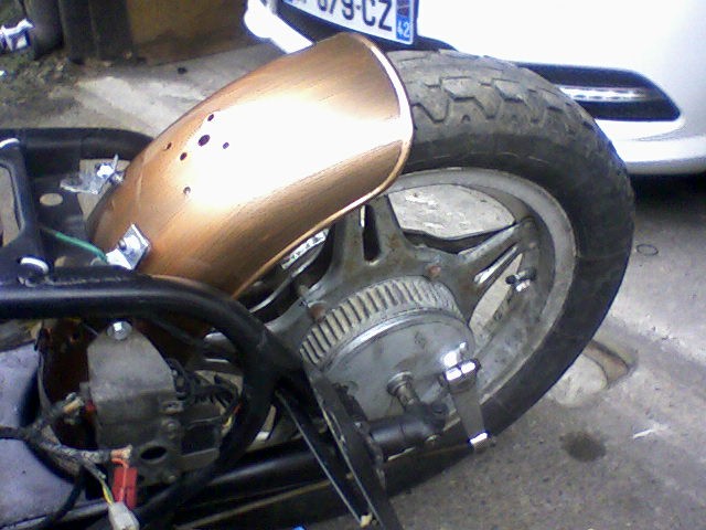

aujourd'hui pose et réglage du garde boue arrière
passage du faisceau électrique pour voir a quoi il va falloir penser les prochaines nuits

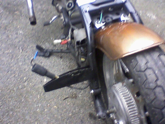

La béquille latérale a rencontré le chalumeau pour ce plier a la nouvelle géométrie

Effectivement, la soudure parait plus propre que sur la première photo, et la peinture du réservoir me parait très belle. Bravo.

elle commence a avoir de la gueule rajoute les renforts il faut mieux prévenir que guérir jacques

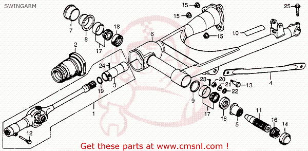

une petite question.
lors de l'assemblage du cardan a la sortie de boite, je n'ai pas trouvé la vis qui va dans la gorge. j'ai vu le filetage mais est-que la vis doit avoir une forme particulière :crazy
Merci pour vos reponses :up
Messages : 9331
Pour la vis, elle a une forme tout à fait standard, pour la longueur faut voir, 2 ou 3cm de mémoire à vérifier.
Messages : 4625
De mémoire aussi, il s'agit d'une vis de 8 au pas de 125 d'environ 35mm de long mais elle n'est filetée que sur une petite partie (10 mm du côté de la tête) : repère 12 sur le dessin.
Je pense cependant qu'une vis standard conviendrait. Si elle ne rentrait pas, il suffirait de supprimer à la lime les filets sur la partie qui était lisse à l'origine.
Bon courage et encore bravo pour ta réalisation !

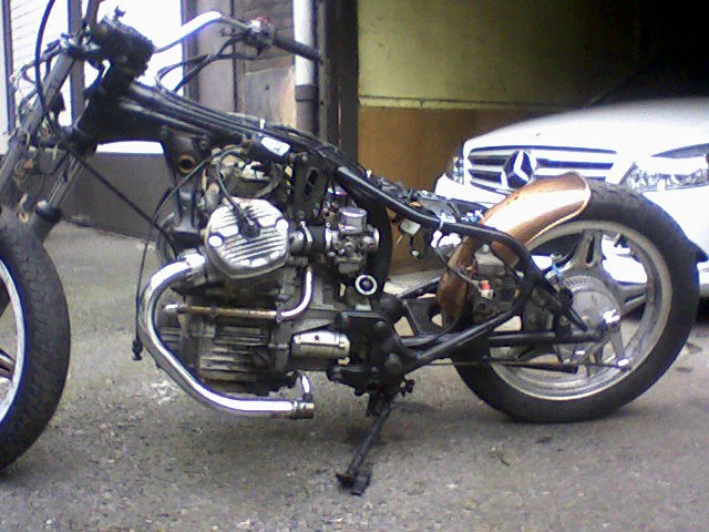

le support moteur est passé en peinture.
ca sera plus joli que la rouille
je pense faire subir le même traitement au fourreaux de fourche pour limiter les pièces polies
a voir ?
Messages : 1799
la soudure est pas mal je trouve moi hihihhi
faut dire que ce week-end j'ai trouvé pire sur mon cx récupéré y'a trois semaine, j'en reviens toujours pas d'ailleurs, même pas peur l'ancien proprio hahahahhaha
la preuve en photo
frederic
Messages : 148
Localisation : saint chamond
Message par frederic »
c'est pas une souDURE mais une souMOLLE :lol:
