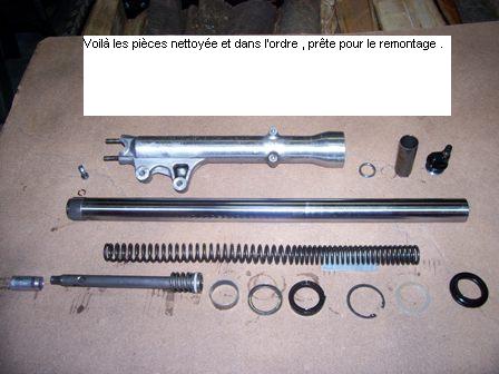

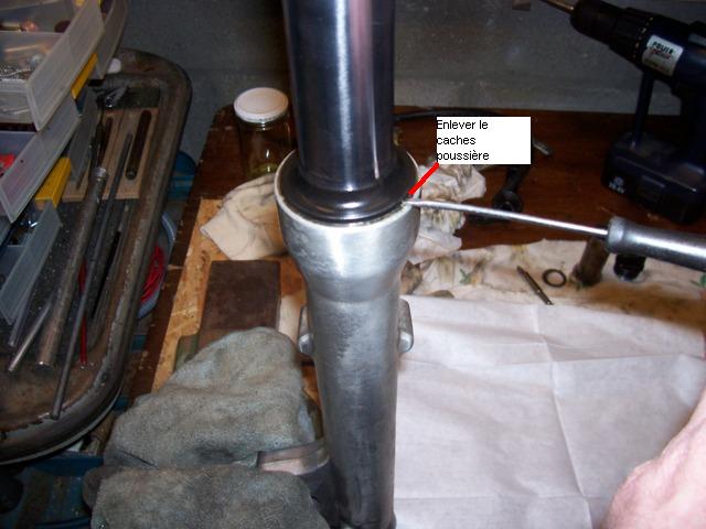

Si c'est avec la petite pince rouge qui est au mur... métonne pas que tu ais galéré pour enlever les circlips.
Pour ma part j'utilise une pince à bec long (electricien) dont j'ai limé les bouts pour avoir des encoches aux pointes (et du bon diamètre) qui bloc au moment d'accrocher les circlips.
Je donne un petit coup de biais avec un gros clou dans un trou du circlips au préalable pour le décoller. C'est pas grand chose, mais cela aide énormément par la suite.

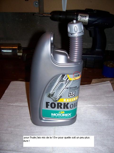

Pour la quantité d'huile,Gérard a dit vrai, c'est bien 135cl et j'ai dit 130cl!
En réalité, c'est 140cl que je met sur ma machine et j'en suis très satisfait! :)

Ca fait quoi d'ajouter quelques ml à la dose prescrite, ça donne une suspension plus dure?
Pourquoi trouvez vous ça nécéssaire? C'est bien une question, pas un jugement... :respect:
Messages : 6364
pour m'a part je prefaire une fourche un peut durt mais attention lorsque tu sangle la machine n'eccrase pas trops les fourches les joints ne résisteront pas

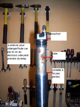

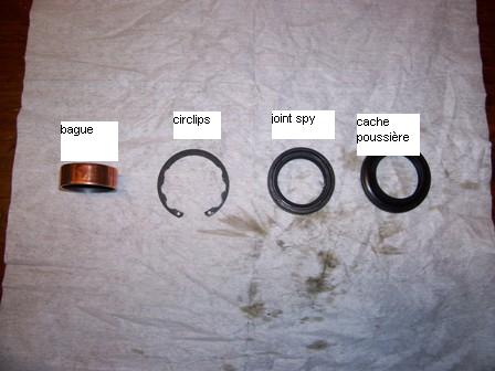

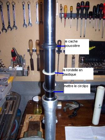

Un point noir pour moi je n'ai pas fait attention au sens de la rondelle de retenue.
Peux tu me le préciser stp.
D'avance merci
A+++ Gérard

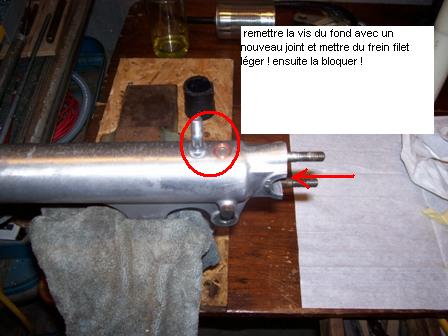

Bonjour petite question...j'ai fait mes joints spy cette semaine et ayant bien appris la leçon sur la revue et sur le forum tout c'est déroulé nickel...La question: quand j'ai remonté mes vis a tete hexa je les ai dégraissé vite fait et je n'ai pas mis de frein filet. Serrage en buté et un petit coup en plus pour etre sur mais pas au point de vouloir écraser la vis....je ne risque pas de fuite? les rondelle en cuivre je pense était en bon état apparent.
Risque de fuite peut être ! C'est quand même pas pour le prix des joints en cuivre ?
Et pour le frein filet ça s'utilisera ailleurs que là sur la CX ! Je ne prend pas de risque pour si peux ! A toi de voir !
Moi avec ma chance,je préfère tous changer ! :moto:

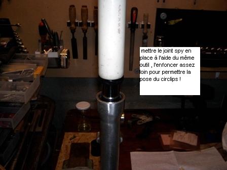

petite question ,le joint spy ,il s'enleve lorsque l'on separe le tube du fourreau ?
Oui,il s'enlève à ce moment là ! En tirant assez fort ! Il faut que le fourreau soit bien bloqué ! :costaud:

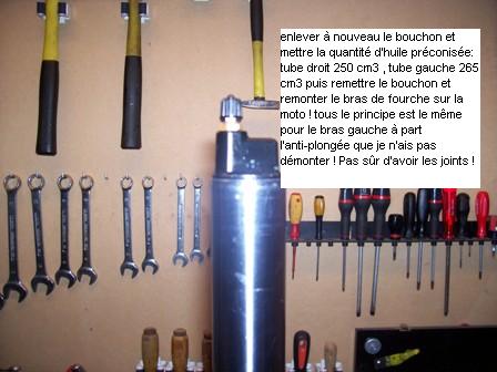

Bonjour Ben,
je reviens sur la quantité d'huile de fourche à rajouter une fois vidangée.
tu parles de 135 cc, sur d'autres sites on préconise 290cc et sur le manuel d'atelier que j'ai, il est indiqué 210cc.
Quelle est le véritable volume d'huile contenu dans chaque tube ?
merci d'avance pour ta réponse
