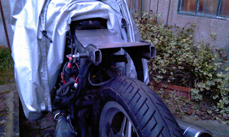

Bon, les beaux jours, vont revenir, va falloir s'y mettre sérieusement !
Tôle pour la selle, refaite (l'autre était trop courte), coupe de la partie arrière du cadre
Demain, premier coup d'oeil pour modif électrique (avec mon frère) et vi, faut savoir prendre les bonnes personnes, là, ou elles sont ! :D

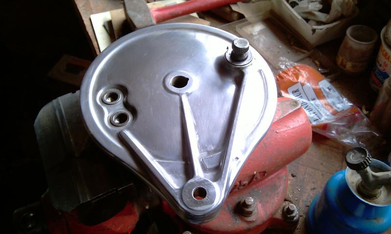

Rentrer la roue ?
Message par 9marc4 »
Salut Tout le Monde,
Bon, et bien je voulais une roue de custom, je l'ai :D , mais comment on fait pour la rentrer ! lol
Largeur dispo entre intérieur bras oscillant gauche et "axe" cannelé du cardan : 127mm
largeur du pneu 140mm, :( faut démonter le cardan du bras !?
