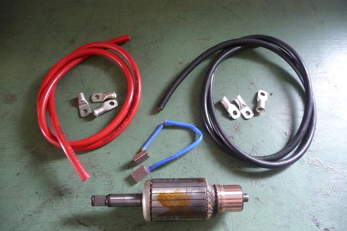

Avec de haut en bas sur la photo : des cables pour courant fort avec les cosses appropriées, un jeu de charbons (origine FIAT :o ) et un induit rectifié chez le tourneur du coin (7 € de main d'oeuvre !)
Mon concessionnaire HONDA m'a fait un caca nerveux quand je lui ai demandé des charbons (trop vieux, introuvable, fournisseurs en vacances ....) à tel point que j'ai été chez l'électricien auto du coin et on a fait les fonds de tiroir pour dégoter les charbons de FIAT à 2,5€ la paire !
Pour ce prix là, il faut évidemment les modifier pour qu'ils se montent, mais rien de bien compliqué.

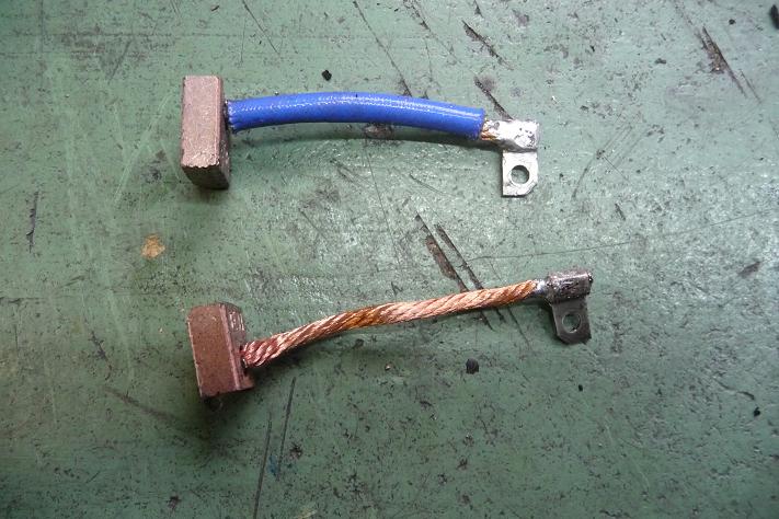

Comme les fils sont sur le côté, j'ai légèrement creusé l'encoche du logement du charbon sur le stator pour gagner en amplitude d'utilisation :
Pour que le ressort appuie bien au milieu, j'ai aussi légèrement modifier le charbon (à gauche : origine, à droite : modifié)
Et enfin, j'ai desserti les cosses des charbons d'origine pour les souder sur les nouveaux :

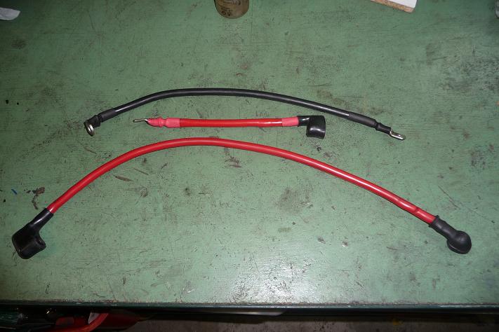

Des charbons neufs, un induit rénové, une masse fiable, qu'est-ce qu'il manque encore ?
Des cables de liaison neufs :

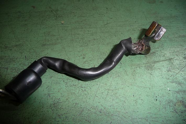

d'autant que mon cable d'alim avait une tête qui ne m'inspirait pas ! :x
