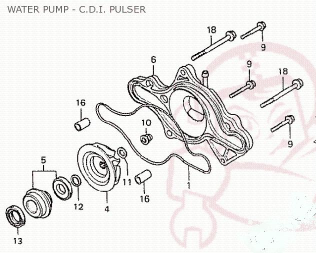

l'entretoise dont te parle Jacques est sous la turbine!
Si tu as cru bon de monter un Nylstop, cela fait une fuite!
Ton écrou borgne neuf ne visse pas à fond car ton filetage est trop long,car tu as du oublier l'entretoise sous la turbine!
Cet écrou doit étre monté au loctite pour qu'il soit étanche et qu'il ne se désserre pas par la suite!
Si un spécialiste de la doc peut te mettre l'éclaté des pièces,tu vas mieux comprendre! 8)
Messages : 4579
je ne suis spécialiste de rien du tout, mais si ça peut aider, j'ai ça :
Merci Papytwin!
On parle bien de la pièce numéro 12 sur le schéma!
Bon courage! :up
Messages : 4291
Faire gaffe pour le frein filet sous l'écrou borgne, du Loctite frein filet faible de manière à pouvoir démonter sans casser le bout de l'arbre à cames par la suite.
Une rondelle cuivre neuve, c'est indispensable et attention au couple de serrage de l'écrou borgne, c'est entre 0,8 et 1,2 Kg-m, c'est vraiment peu, en rapport avec la taille de l'écrou donc une clé dynamométrique sensible est préférable car l'on a toujours tendance à serrer trop fort cet écrou et le filetage de l'arbre à cames ni résiste pas!

PapyTwin a écrit :
Salut,
a y'est j'ai moi aussi la fameuse fuite sous la pompe question d'un néophyte la fuite peut elle être du au joint N° 1 sur schéma, elle est plutôt située en dessous ou le tube chromé est placé.
merci
trapadelle
Messages : 272
Message par trapadelle »
Très peu de chance que le joint n°1 soit incriminé. Même si des fois ça arrive, c'est généralement après un remontage hasardeux.
En revanche, l'ensemble n°5 est LA principale cause de cette fuite.
Cela pisse par l'orifice d'évacuation prévu à cet effet, et qui débouche précisément sous le tuyau chromé dont tu parles.
Si tu as un peu parcouru le forum, tu connais la solution... :wink:
