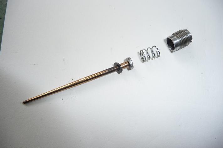

Déterrage du post : en y faisant référence pour répondre à Pimousse sur le réglage de ses carbus, je me suis rendu compte qu'il n'était pas à jour et que j'avais depuis utilisé la solution évoquée plus haut par Yves Pipeau.
J'ai donc ajouté un petit ressort dans le bouchon qui évite de faire la comptabilité fastidieuse des rondelles à ajouter (enlever) dessus (dessous).
Il suffit maintenant d'empiler les rondelles sous l'aiguille pour en augmenter la hauteur (ici, environ 0,5mm avec une rondelle).
Le ressort se charge naturellement de maintenir la souplesse et le jeu nécessaire pour que l'aiguille rentre sans forcer dans le puits d'aiguille. :)

PapyTwin a écrit :Si on modifie le système de filtre à air (remplacement de la boîte à air par des cornets ou des filtres type K&N) on doit retoucher la carburation.
Normalement, on ne peut intervenir que sur les gicleurs et sur le réglage de la vis de richesse. Il est théoriquement impossible de faire varier la hauteur de l'aiguille puisqu'elle est prisonnière du boisseau via un bouchon fileté qui la bloque à une place fixe.
