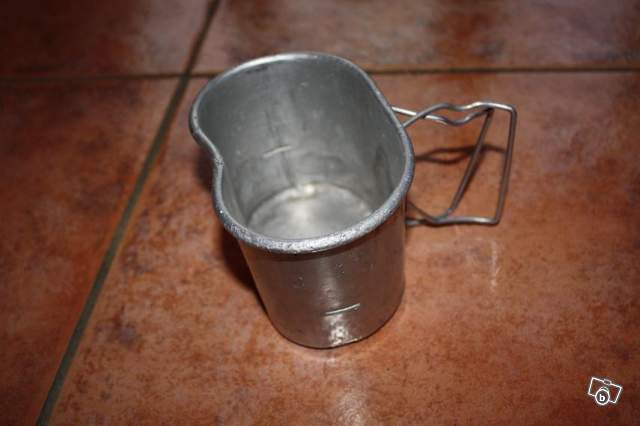

Cuvelage compteur en alu, (petit truc trouvé sur le net)

Bon boulot cela avance bien,j'adore l'idée pour les compteurs ! Extra !
:bravo: :up
tant qu'a prendre un quart comme cache compteur, compte tours, pourquoi pas en prendre un comme ca Image tu mets les 2 dedans :D
