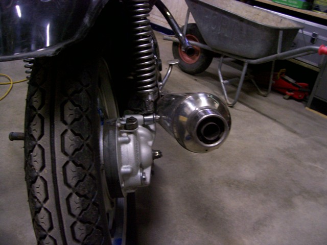

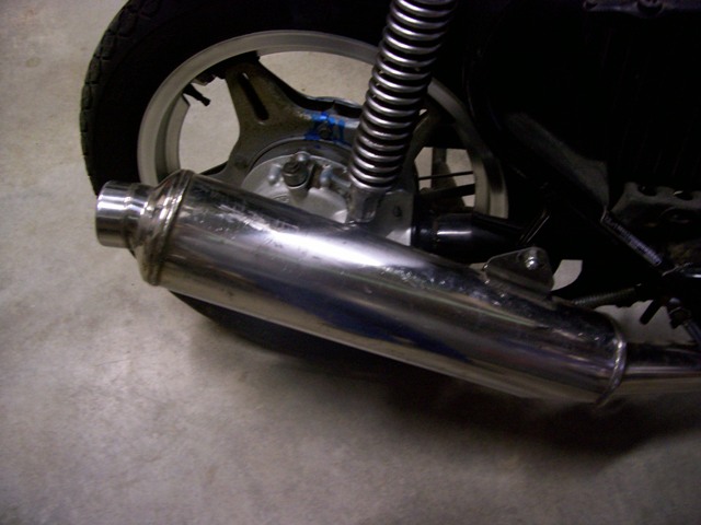

En attendant test d'un autre échappement ,mais c'est pas dans le style !
