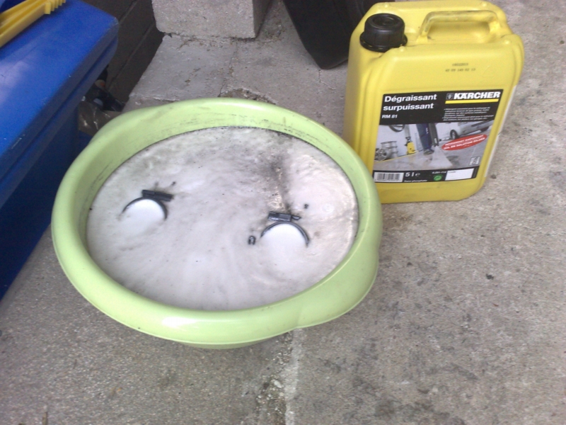

Je retarde un peu l'échéance, mais j'en ai profité pour entièrement démonter la rampe de carbu, changé toute la visserie en BTR comme je l'avais fait sur ma 400, tout est à tremper pour 48h dans un détergent surpuissant (et il y en avait besoin c'était un peu crado tout ça) puis changement de l'intégralité des joints, membranes etc. Je crois que je vais aussi en profiter pour changer les disques de l'embrayage qui fatiguait.

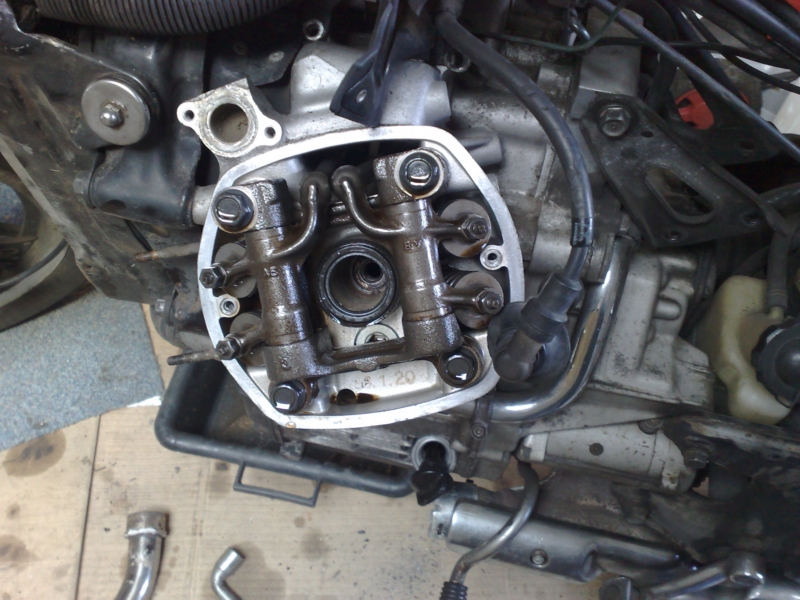

Vis du déflecteur et thermostats déposées, coudes aussi (alors que je venais juste de refaire les joints de boite à fumée...), caches-culbuteurs également. Par contre il faut que j'aille dans un vrai magasin à outils pour une véritable clé de 14 Facom voire une clé dynamométrique. Tant que je n'ai pas la clé 6 pans je ne peux pas démonter les tiges de fixations, trop de risque de les abîmer. Mais je progresse. Je lis tous les soirs la RMT sur cette partie afin d'être certain de ne rien oublier, mais je crois que le plus difficile va être de tout remonter sans qu'il reste de vis, voire surtout de ne pas m'apercevoir que j'en ai oublié une au milieu et qu'il me faudra tout redémonter pour la mettre.

Une clé dynamo j'en ai acheté une tout à l'heure, comme une clé de 14 à tube FACOM à casto à côté de Senlis. 20€ la clé, mais malheureusement elle ne prend qu'à partir de 45Nm pas grave. mais je poursuis.
Bonne remarque pour les fixation avant puisque la RMT oublie de dire qu'il faut enlever de toute façon celle du haut du cercle du ventilo ce que j'ai fait, puisqu'elle est prise dans la culasse.
J'ai bien mis le cylindre en point mort haut de façon à laisser la rampe libre.

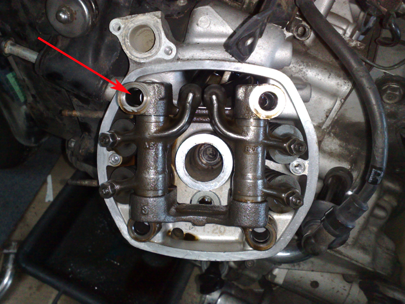

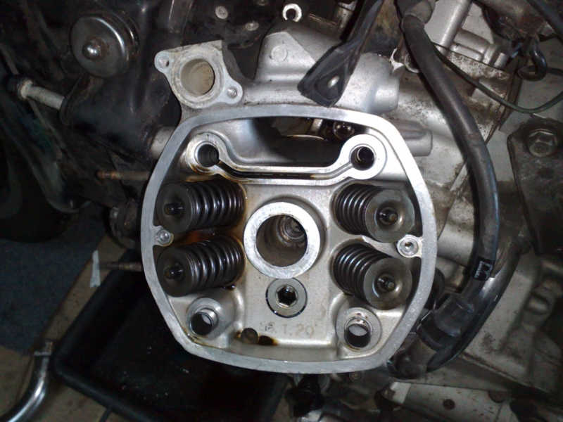

J'ai bien démonté l'ensemble, à ce propos ça pue la mort, et je suis sérieux, et je me demande si c'est normal.
Une sale odeur genre huile rance ou cuite, un truc vraiment pas bon. Cela confirme peut-être la nécessité de changement de joint de culasse. L'odeur provient des emplacement des tiges de fixations des culbuteurs uniquement, et une tige particulièrement avant de la graisse collante et non fluide comme sur le reste de l'ensemble (voir flèche)
Là selon la RMT il "suffit" de retirer la rampe. Enfin bon ça ne tombe pas tout seul non plus faut s'y reprendre à plus d'une fois pour décoller l'ensemble, faire un levier "doux" en dessous et ça saute (attention à la chute par terre). Retirer les deux tiges en les repérant car la différence haut/bas et avant/arrière doit être une histoire d'usure très subtile, et franchement à vue elles sont absolument identiques et symétriques. Finalement ça donne ça:
A partir de là la RMT dit que pour décoller la culasse on doit tapoter légèrement avec un maillet ou un marteau avec une cale en bois (ce que j'ai fait) et sur les côtés. Franchement ils ont fait ça avec un moteur neuf, car j'ai beau faire de moins en moins légèrement ça ne bouge pas d'un iota. Autant dire que je finis par y aller franchement, toujours sur les côtés, puis du bas vers le haut en me servant du relief de la culasse pour la décoller vers le haut en pensant aux joints etc entre-deux, mais c'est collé à mort. Bref quels sont vos conseils? J'ai limite l'impression d'oublier une fixation, mais je ne vois pas laquelle et la RMT ne parle de rien d'autre.
