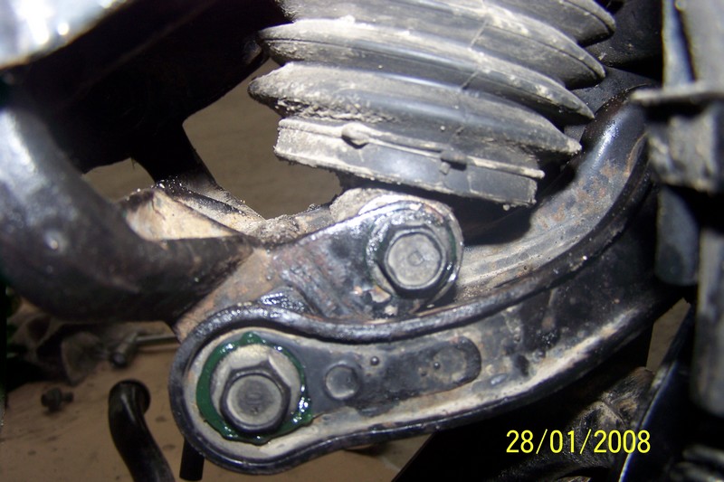

salut a tous ,pour répondre a la question ,la différence entre 500gl et 650gl c'est que les biellettes inférieure ne sont pas les mêmes ,donc si vous acheter un amortisseur d'un 650gl pour mettre sur une 500gl,il faut mettre les biellettes avec :lol:
dite moi si je me trompe :oops:
voila le montage de ma 500gl
je vous fait des photos de la 650gl demain :binouze:

ou alors si on achète un vieux prendre les vielles biellettes avec ,bien entendu pour un prix très raisonnable biensûr ,pas plus de 80euros l'ensemble ,car autrement ça ne vaux pas le coup :(
vous l'aurez compris la différence viens de la fixation inférieure de l'amortisseur
PapyTwin a raison ,a défaut de pouvoir en trouver,en occase biensur) a des prix raisonnable il vaux mieux en prendre un neuf et être tranquille par la suite
moi pour ma par j'ai acheté un vieux pour 500gl au état uni ,il fonctionne très bien ,mais pour combien de temps je ne sais pas :chut2
car le problème des amortisseur d'origine c'est qu'il y a une pièces en plastique (ou autre matière qui en ressemble)qui casse dedans
si je pouvais avoir un qui fonctionne pour l'ouvrir je pourrais voir la forme de la pièce et peut-être en re-fabriquer ,
donc moi j'ai voulu réparer mon vieux amortisseur qui était gripper ,mais après ouverture de l'ensemble ,(j'ai tous démonté) 8)
j'ai réussi a le refaire travailler ,donc il n'est plus gripper ,mais mon soucis c'est que l'huile n'est pas assez freiné au niveau du piston interne (a cause d'une pièce qui me manque :cry: car comme je disais elle est détruite en morceaux :(
donc voila personnellement je pense qu'on pourrais en sauver quelque un mais il me fraudais ouvrir un qui marche et voir dedans comment c'est :lol:
affaire a suivre :binouze:

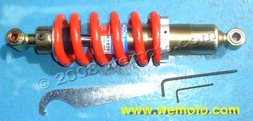

Pour info, sur ma CX 650 E, j'avais un mono-amortisseur Honda, qui d'après le vendeur avait été changé ... mais visiblement, il avait été bricolé.
Il y avait carrément un robinet d'arrêt type wc à la place de la valve de gonflage au bout du tuyau.
Cela ne tenait pas le gonflage et cela talonnait dur. Aïe mon dos. Et cela couinait fort.
J'ai acheté le Hagon fournit chez WeMoto 275£ (soit environ 310€), livré en10 jours.
Liste des pièces détachées disponibles pour CX650E (RC12) chez WeMoto
Hagon pour CX650E (RC12) chez WeMoto
Je l'ai monté très facilement, moto sur béquille centrale, après avoir enlevé la batterie et son support, la boite à air et démonté les silencieux.
J'en ai profité pour vérifier les articulations (graissage et surtout resserrage) de biellette, basculeur et béquilles.
Sans avoir modifié les réglages d'origine du Hagon (il y a un réglage de dureté du ressort et un réglage de l'amortissement) cela donne tout de suite satisfaction, en solo comme en duo, et sans bruits désagréables.
Si cela peut vous aider ...

si ça couine c'est que ça vient de biellettes inférieures ,il faut les démonter et voir si les bagues intérieures ne sont pas grippé,si c'est le cas il faut les dégripper :lol:
