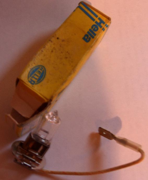

salut fred,
j'ai trouvé des ampoules de 35W, mais le problème c'est que je ne peux pas trop prendre n'importe quoi vu que mes feux additionnels sont avec des ampoules Hella donc c'est pas compatible avec tout...
ça ressemble à ça:
donc des ampoules basiques à culot je peux pas les mettre ! (sans bidouiller ma chasse d'ampoule dans les phares mais j'avoue que si je peux éviter...
ça ressemble à ça:

forcément, moi c'est pas du tout cela que j'ai dans les miens. C'est du culot tout ce qu'il y a de plus simple.
