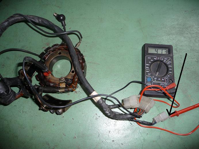

fred la muppet a écrit :si tu as l'occasion de détailler l'analyse de la panne des capteurs d'allumage avec un multimètre, ce sera avec plaisir
Rien de bien compliqué : j'ai suivi les indications de la RTM et surtout l'excellent post de Patrice PICHON ICI :up
Attention tout de même : il y a une erreur de chiffres dans la RMT :( et il vaut mieux se référer au post ci-dessus.
Si les valeurs pour les bobines sont OK, celles que j'ai trouvées pour le capteur d'avance (fil bleu et fil blanc avec le fil vert de masse) sont très largement en dehors de la plage de tolérance.
C'est bien là que se situe la panne puisque j'ai aussi testé les alternateurs de MALLOW et ZINA, mes deux CX, qui eux sont tout à fait dans la bonne fourchette.

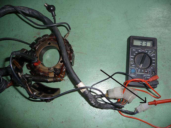

Et aujourd'hui je recois ce mail :
Papytwin a écrit :Bonjour Patrice,
François avait raison, le stator est parfaitement opérationnel !
Après un décapage consciencieux des connexions, toutes les valeurs de résistances sont bonnes, y compris celles qui étaient hors tolérance sur le tien .
J'étais tellement content que j'en ai même fait des photos pour te faire partager ma joie.
Les flèches indiquent les deux contacts correspondants aux bobinages HS sur ton stator, et, comme tu le vois, elles sont bonnes sur celui là (normal : entre 315 et 473)
YEEESSSSS ! ! ! ! !
Super non ??????
