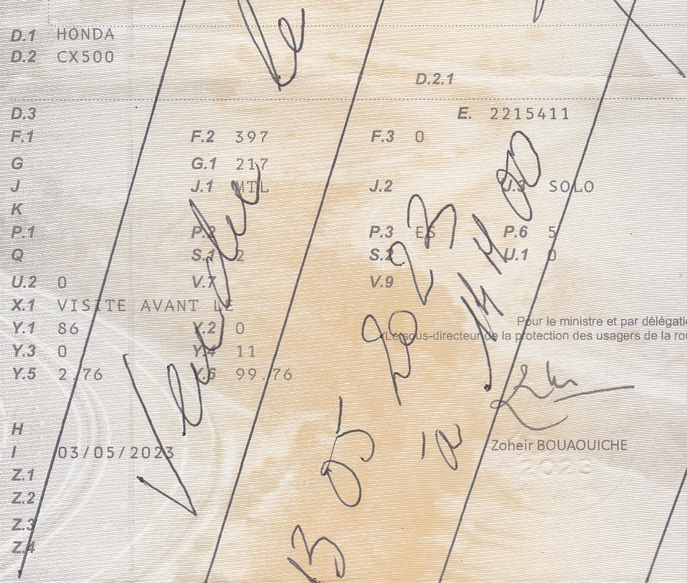

par contre j'ai peut être un soucis de type paperasse, le certificat d'immat du vendeur et non seulement succinct mais également erroné
CI partiel.jpg (624.16 Kio) Vu 5500 fois
J1 le genre national elle est mise MTL??? donc moins de 125cc je crois, je m'attendais à MTT2 ou peut être MTT1 mais pas MTL
et il y a peu d'autres renseignements.
est-ce normal?
sinon quelqu'un peut me donner les bonnes infos pour que je puisse compléter la demande de certificat?
Z56C et CX500A

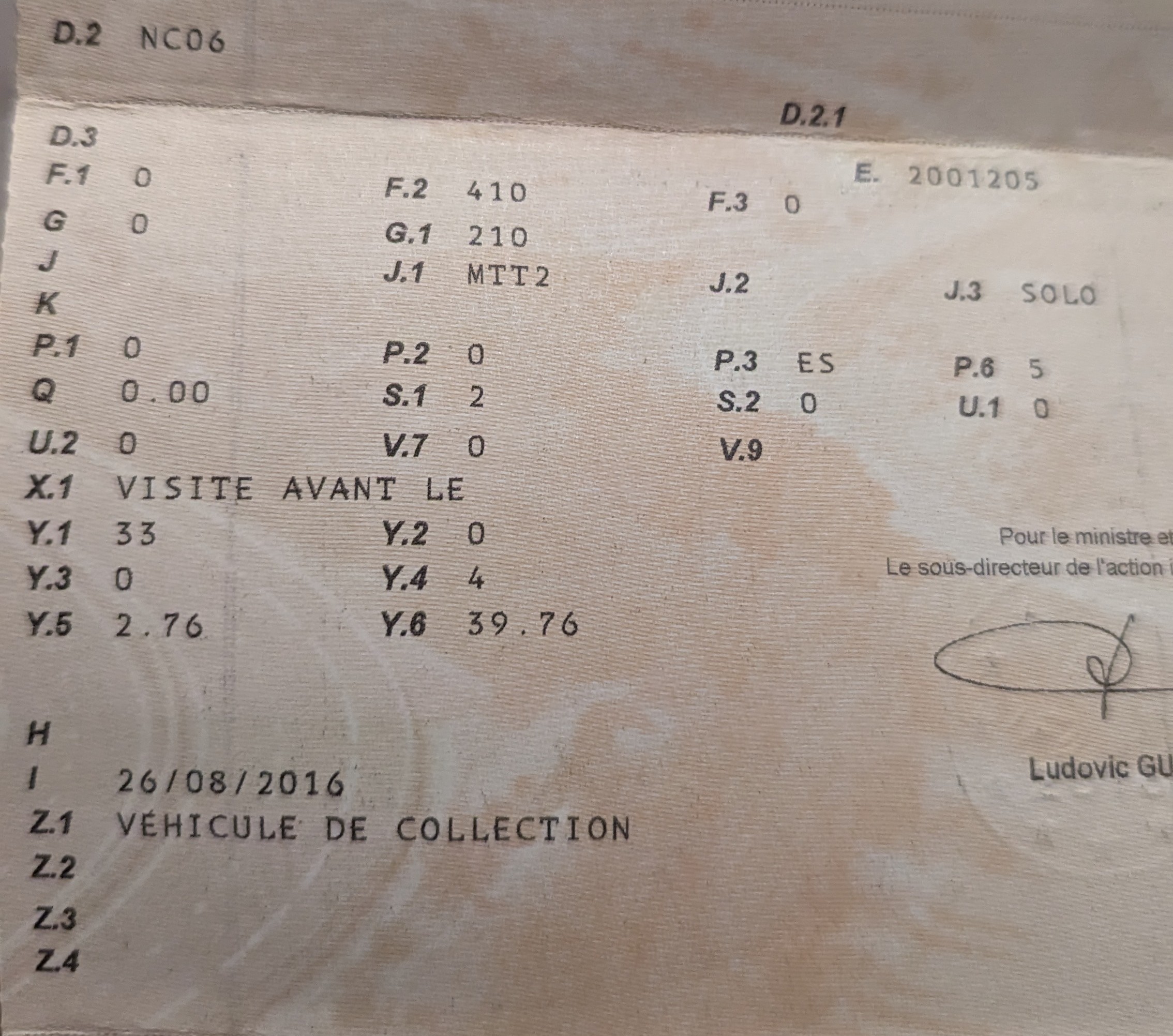

Ma première 500 avait également très peu de renseignements mais voici sur ma 400c

La CG de cession signée que tu as date de début mai 2023, et est déjà au nouveau format: il n'y aura aucun problème à la renouveler à ton nom à l'identique, en reproduisant les données qu'elle contient si tu fais la demande en ligne sur ANTS...
Les classifications MTT1 et MTT2 sont probablement postérieures à sa première CG en 1981, les CG successives ont dû être reproduites à l'identique de la première.
Si tu veux l'avoir avec les nouvelles nomenclatures, ce sera peut-être plus compliqué, car il te faudra probablement justifier qu'elle est MTT1 ou MTT2!
Tu peux aussi aller voir un mandataire en CG, qui sait? moyennant les +-30€ de sa prestation, il a peut-être la possibilité de corriger au passage...

Merci Volatyl pour les infos j'ai finalisé la demande à l'instant.
j'aurai peut-êrtre du lire DrX avant car j'ai corrigé le mtl pour MTT2, on verra bien ce qui va se passer.
Mais je pense que si je me fais contrôler un jour par un flic tatillon une 500cc en MTL il va avoir matière à m'embêter donc autant essayer de faire les choses bien.

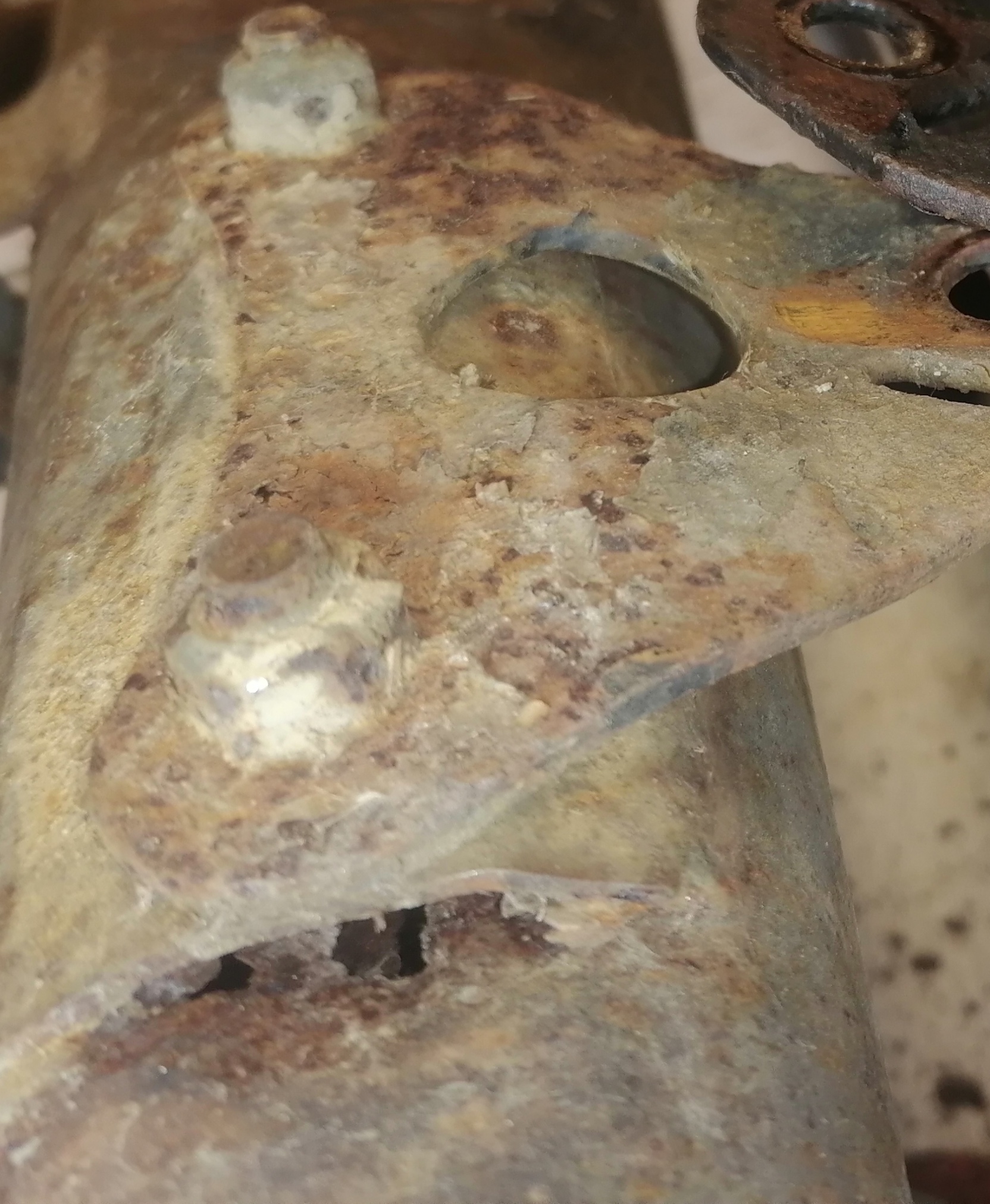

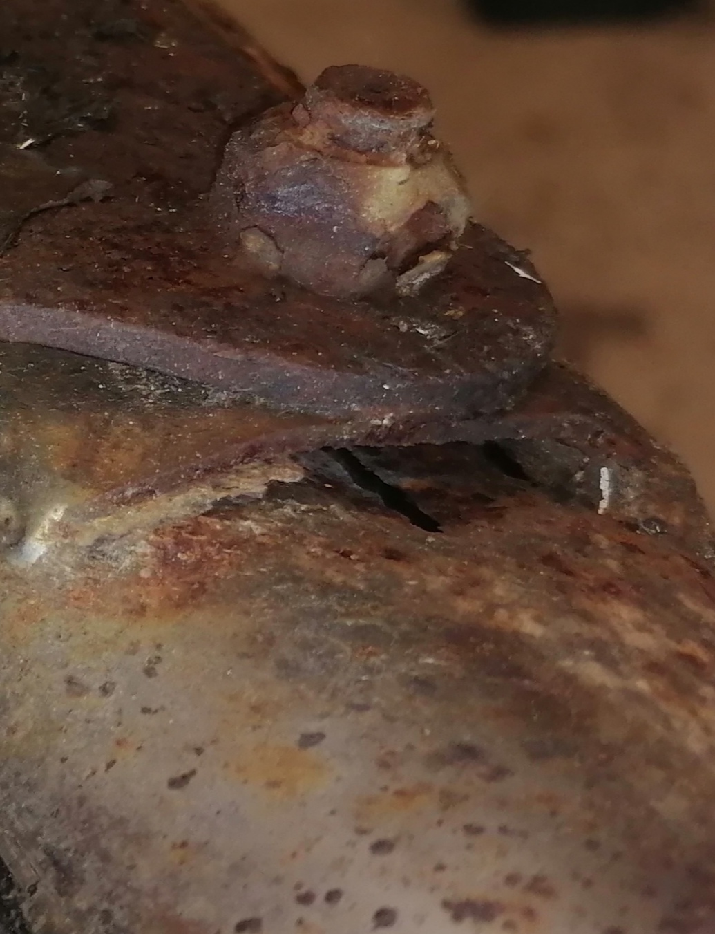

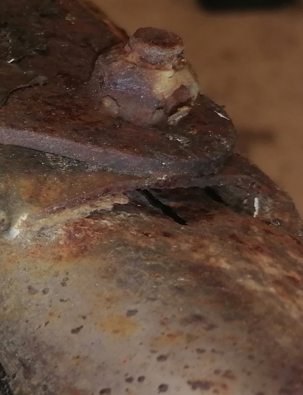

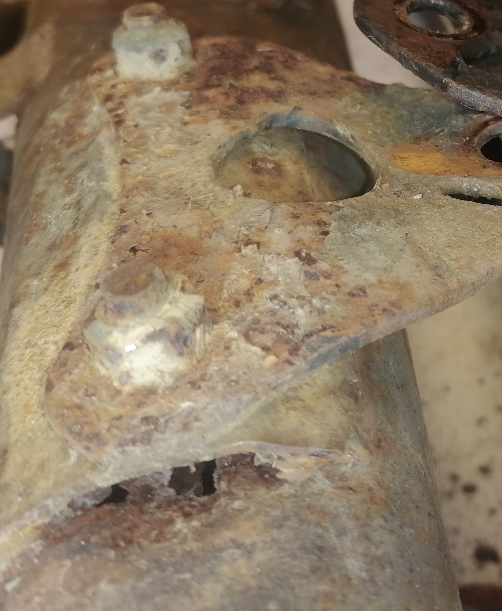

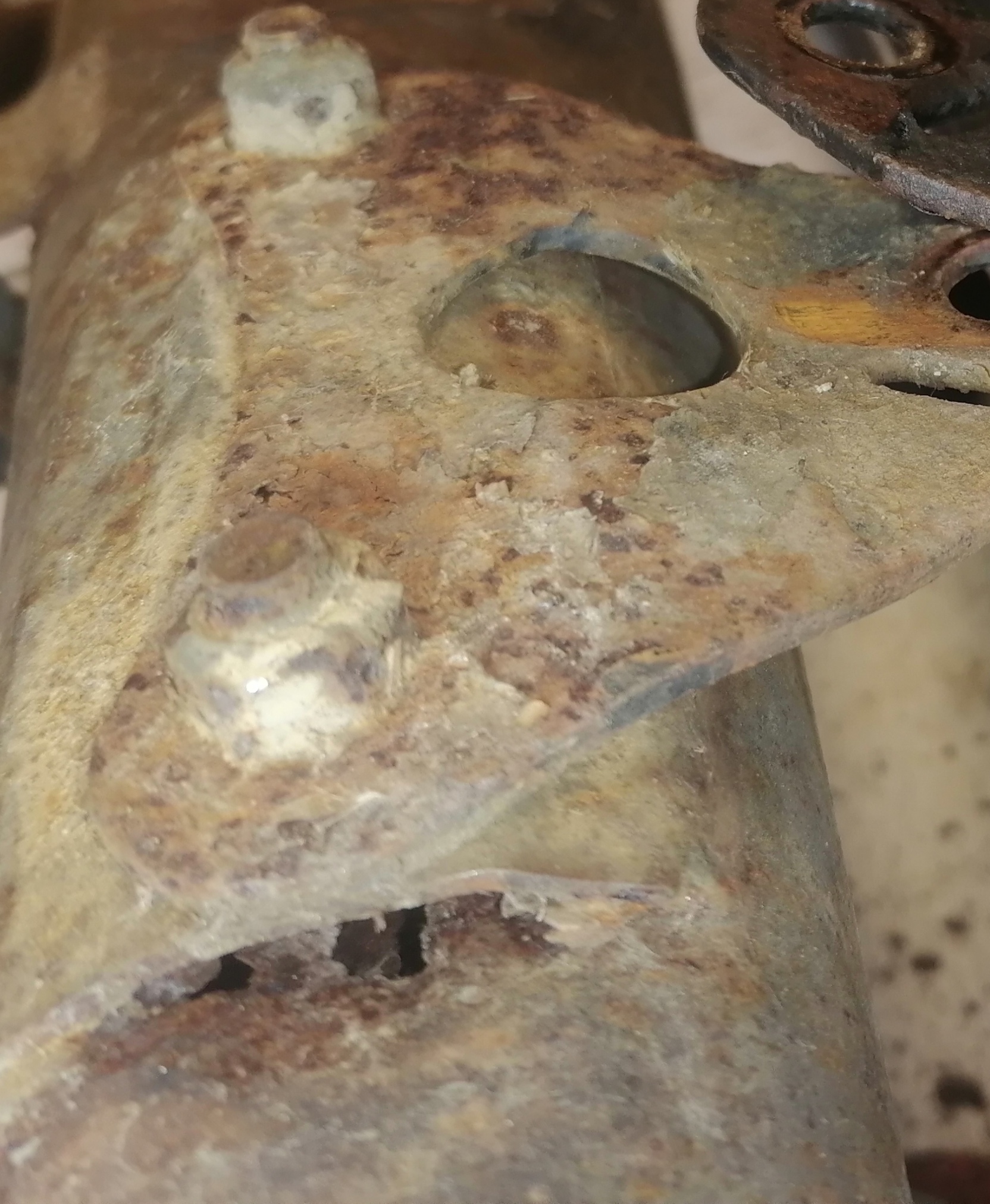

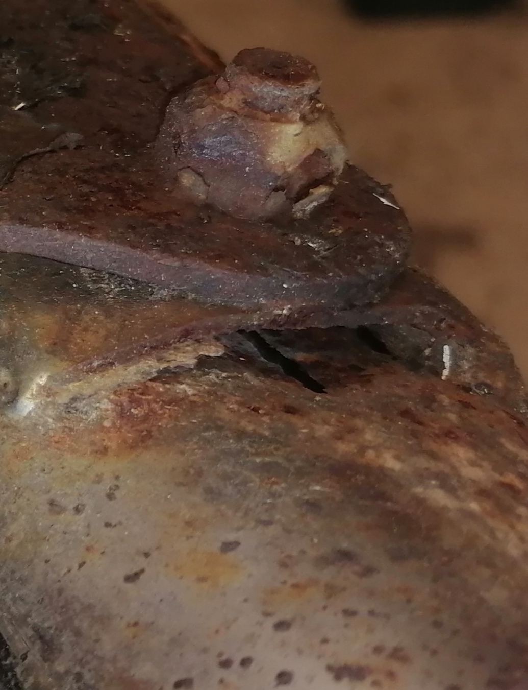

j'ai un peu avancé, j'ai démonté l'échappement. Certes c'est peu, mais au début j'ai essayé la tendresse, et ça n'a pas été concluant.
j'ai cassé quasiment toutes les vis (et un des gougeons!)
Donc j'ai utilisé une disqueuse pour finir la boite à fumée qui était de toutes façons complètement morte, perçée voire coupée par la rouille et quasi soudée sur les collecteurs/silencieux.
les collecteurs sont piquès mais utilisables, par contre les silencieux sont percés au niveau de la patte de fixation (derrière la platine!!)
pensez vous qu'en bouchant les deux cotés de la platine en brasant ou soudant je puisse les réutiliser, ou c'est un symptôme que c'est pire à l'intérieur et je me prépare à en racheter une paire?
Z56C et CX500A
Messages : 9343
Re: Je me présente
Si c'est les silencieux que tu penses réparer, laisse tomber. Surtout si tu comptes rouler avec.
