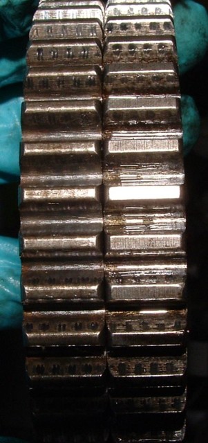

pour juger de l'état d'une chaine.....si ça peut servir.......ImageImage

Thierry, la tof du dessous correspont-elle (t ou d ???) à une chaîne en fin de vie (kilométrage connu ?) comparée à celle du dessus ?
Si oui, ca a l'air de faire une sacrée différence ...

en haut: neuve
en bas : vieille
effectivement il y a une sacré différence. A mettre les 2 l'une à côté de l'autre j'avais pas loin de 5mm de différence en longueur. (ce ne sont pas celles des photos de thierry)

Une chose importante aussi, le pignon d'arbre à cames s'use aussi!
Regardez sur la photo, vous pigez ??
Si vous remontez une chaine neuve sur un pignon usé, elle durera moins longtemps.
Donc si vous avez beaucoup de moteurs en vrac avec des tas de pièces dessus, il est important de trier ( c'est ce que je fais à chaque fois ) pour remonter des moteurs avec les meilleurs pièces.
Pour la distribution, les pignons d'arbre à cames, sur les 400, 500, 650, c'est rigoureusement les mêmes !
Messages : 4292
Bien entendu, le pignon ré-utilisable c'est celui de droite.

tu est sérieux ?
J'ai pourtant l'impression que celui de droite est plus usé ... dents moins nettes et plus marquées aux creux ...
En tout cas, merci pour les photos, ca donne une super bonne référence 8)
PS: aurais-tu les dimensions de la chaine "neuve" (ou équivalente). J'ai 2 chaines dans une boite mais je ne connais pas leur taux d'usure
