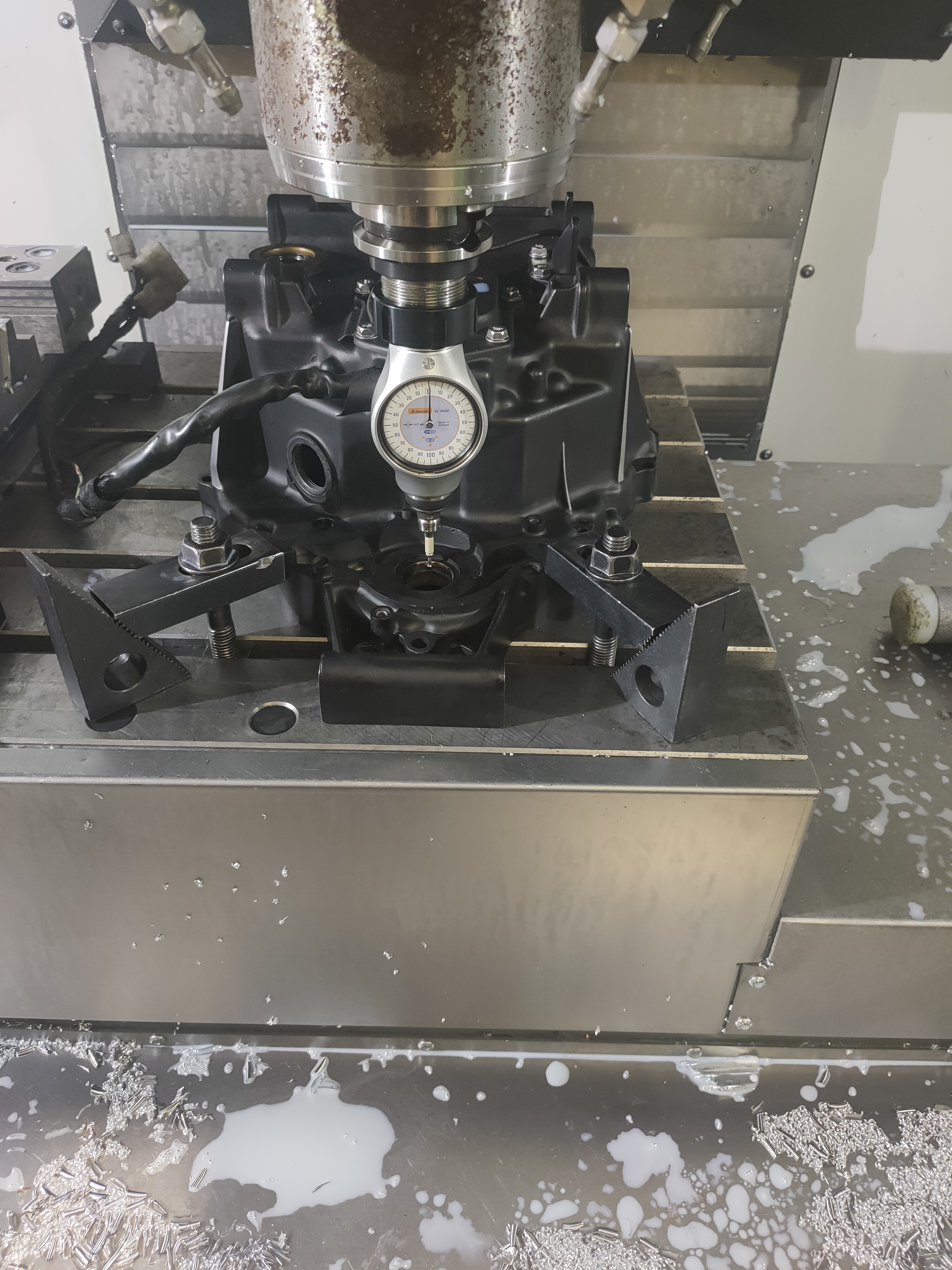

Après un doute sur mon joint mécanique de pompe à eau , je me suis décidé à le changer en attendant de récupérer le cadre de peinture.
Du coup reprise en usinage du diamètre car plus moyen de trouver le joint en 28,1mm.

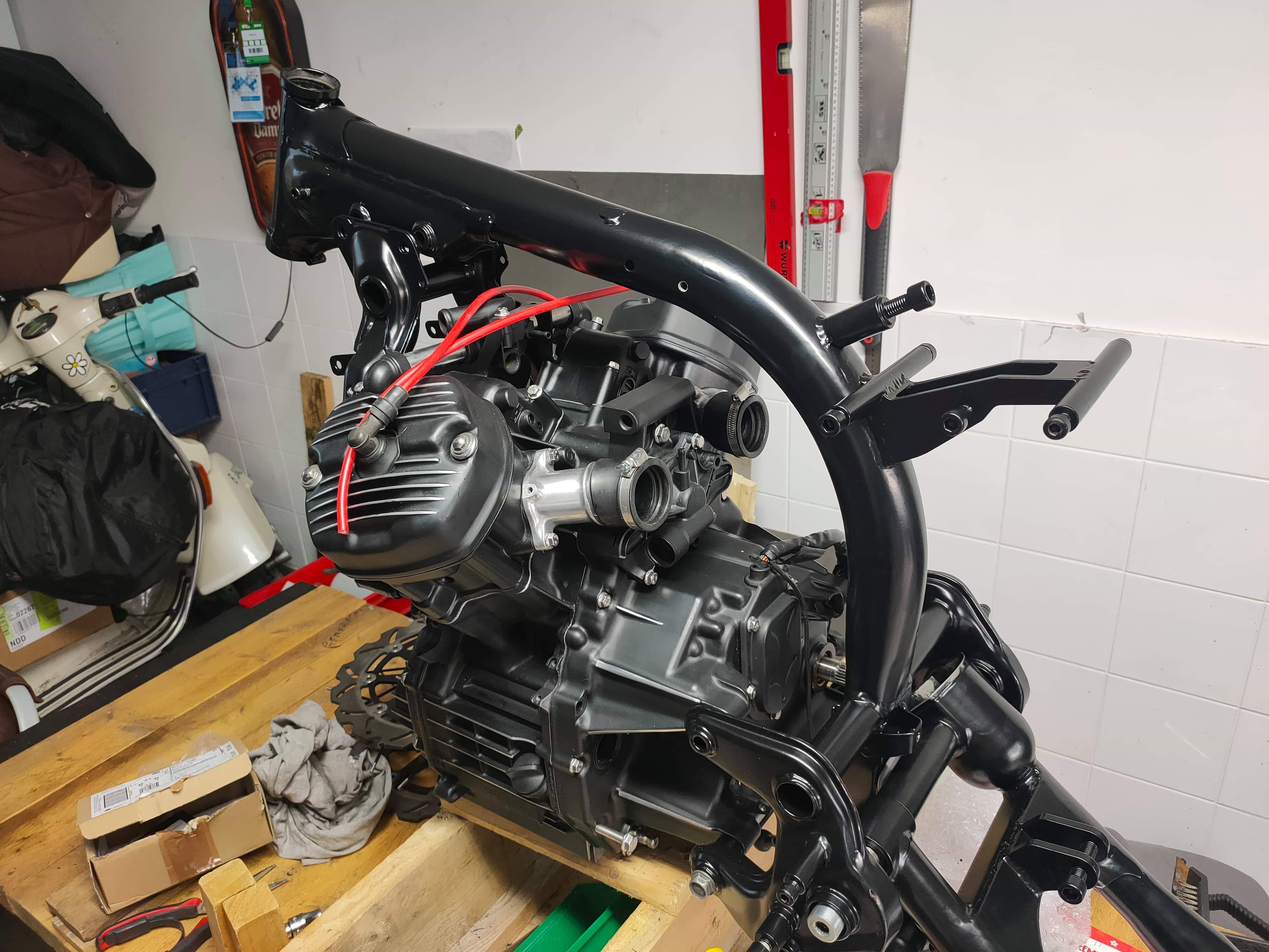

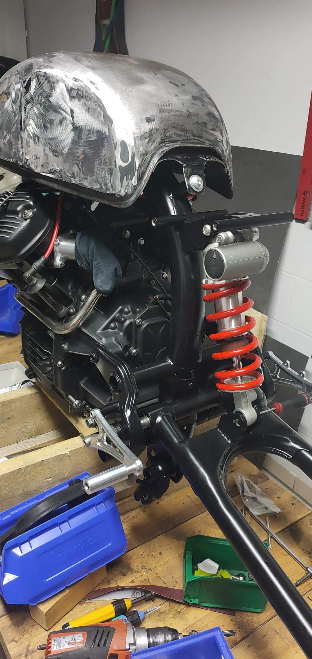

J'ai enfin récupéré le cadre de thermo laquage , du coup on remonte gentiment :

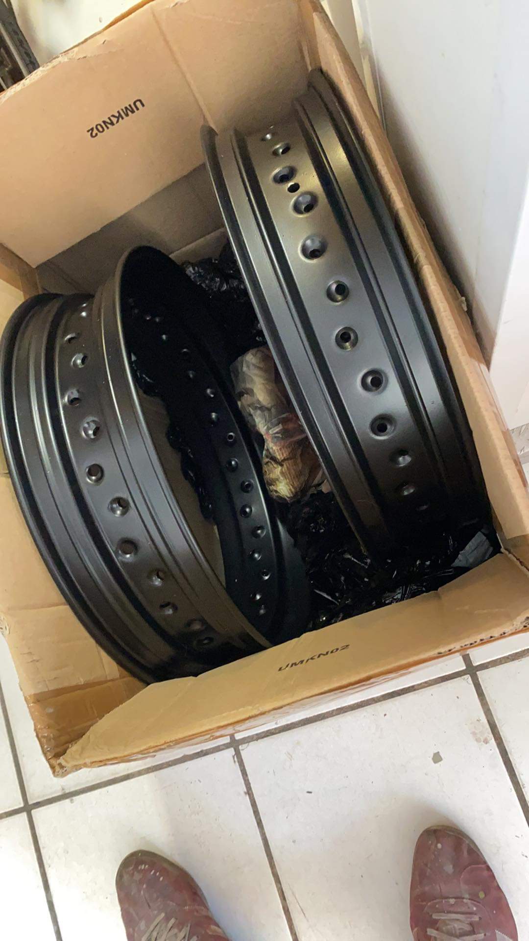

J'ai récupéré mes cerclages aussi , j'attend la réception de la commande de seurat3 pour les assembler , phots à venir :
Re: Un 500 cx bricolé !!
Je vois de belles jantes mais pas de cerclages :lol: :lol:

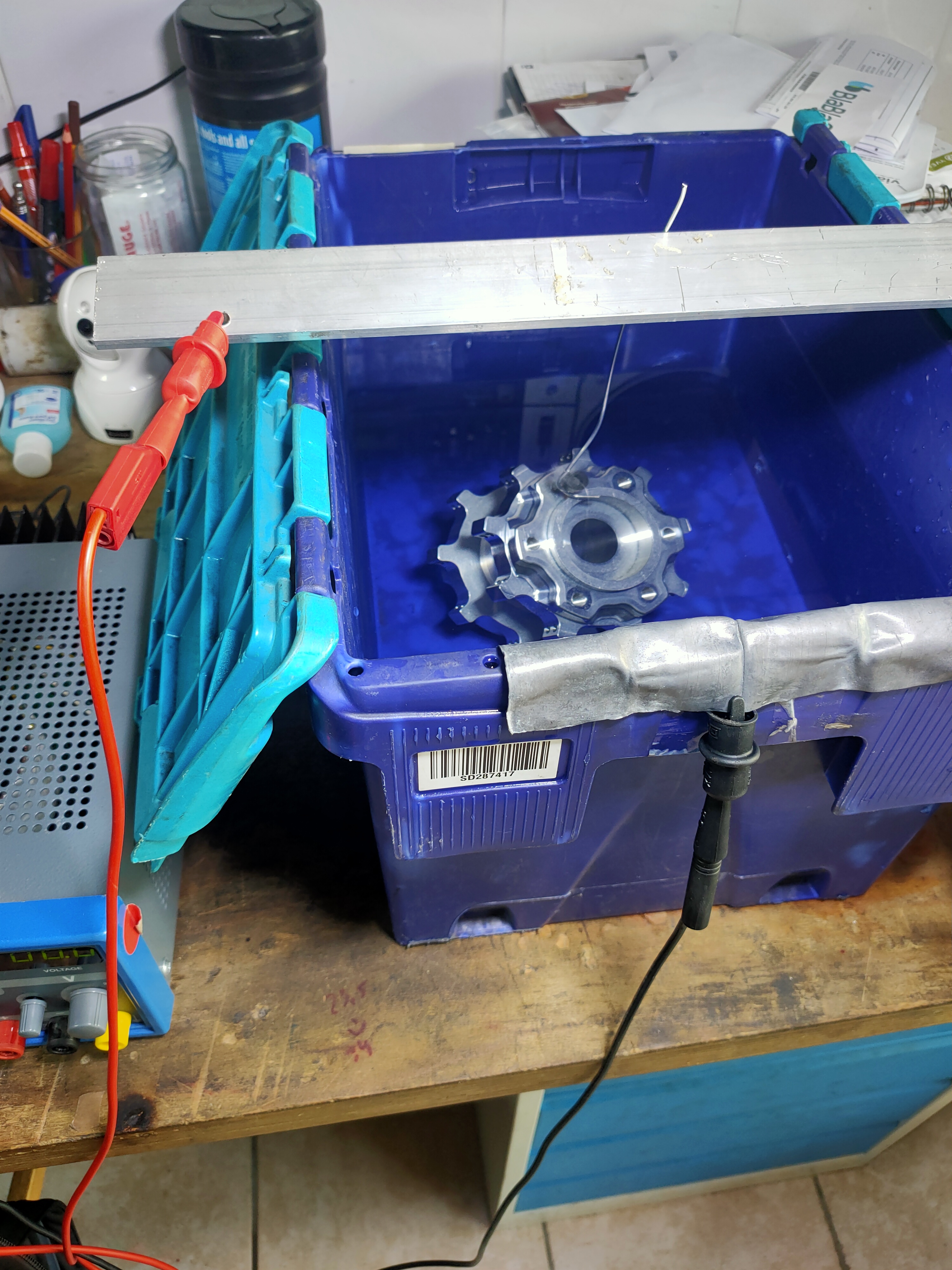

En attendant de recevoir mes pièces anodisées noires , je m'occupe de fair l'anodisation incolore des moyeux.
On va voir si je n'ai pas perdu la main , ça fait un moment que j'ai laissé la manip de côté :crazy
