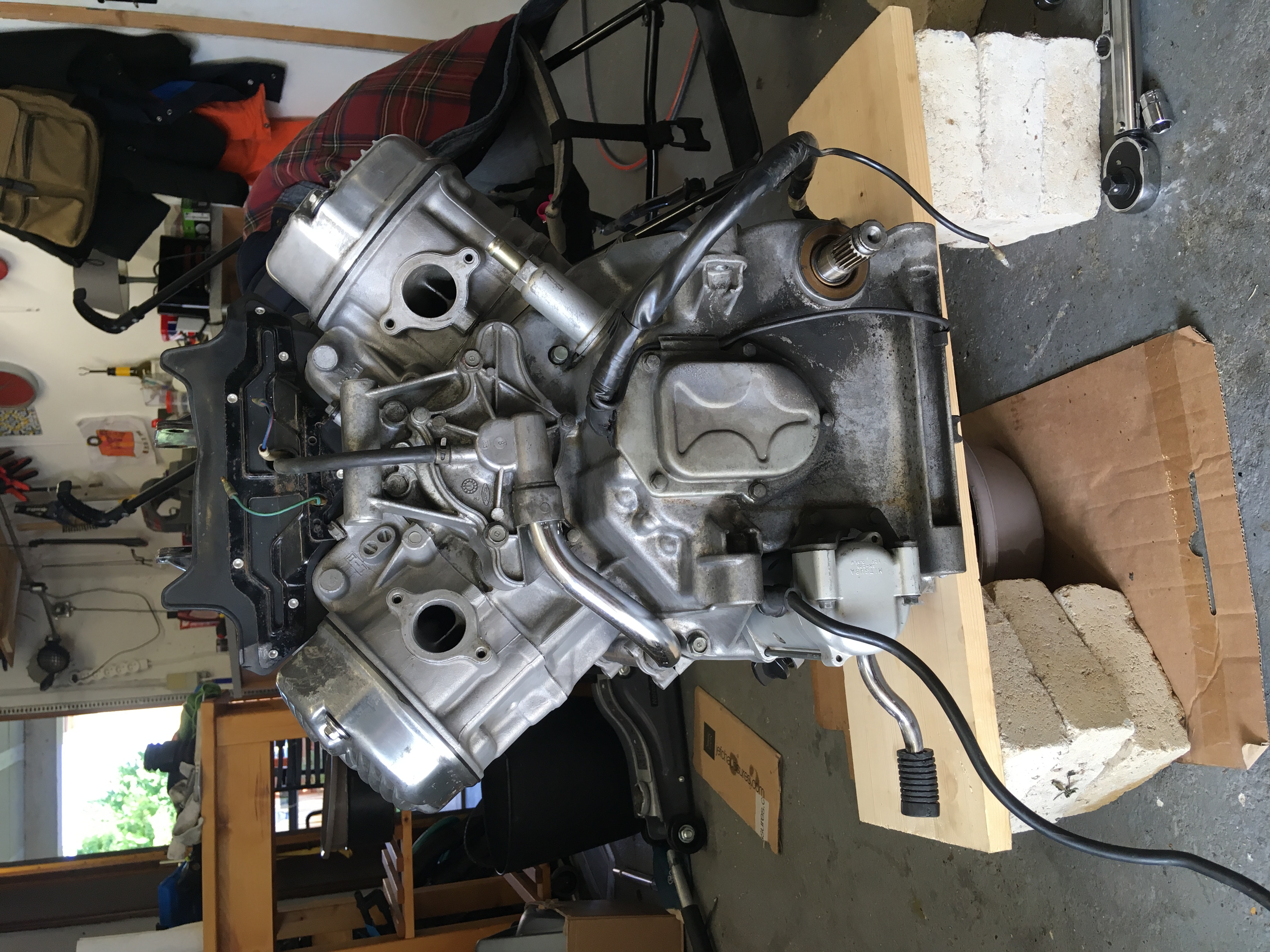

Quelques photos

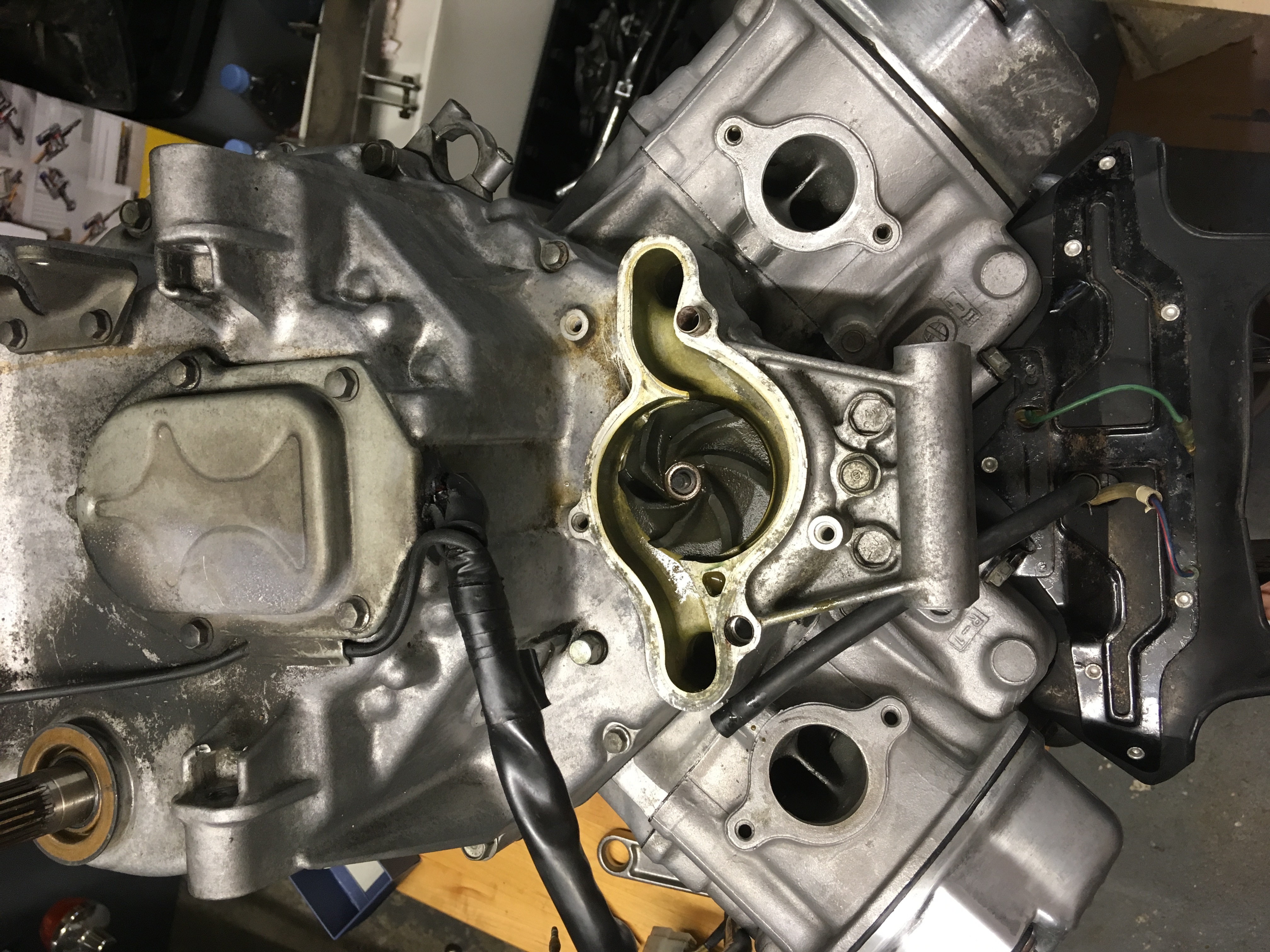

Re: Mayonnaise dans les caches culbuteurs
Message par Tyler »
La turbine part bien en glissant à droite et gauche des petit tourne vis. Et en altérant la pression pour la lever.

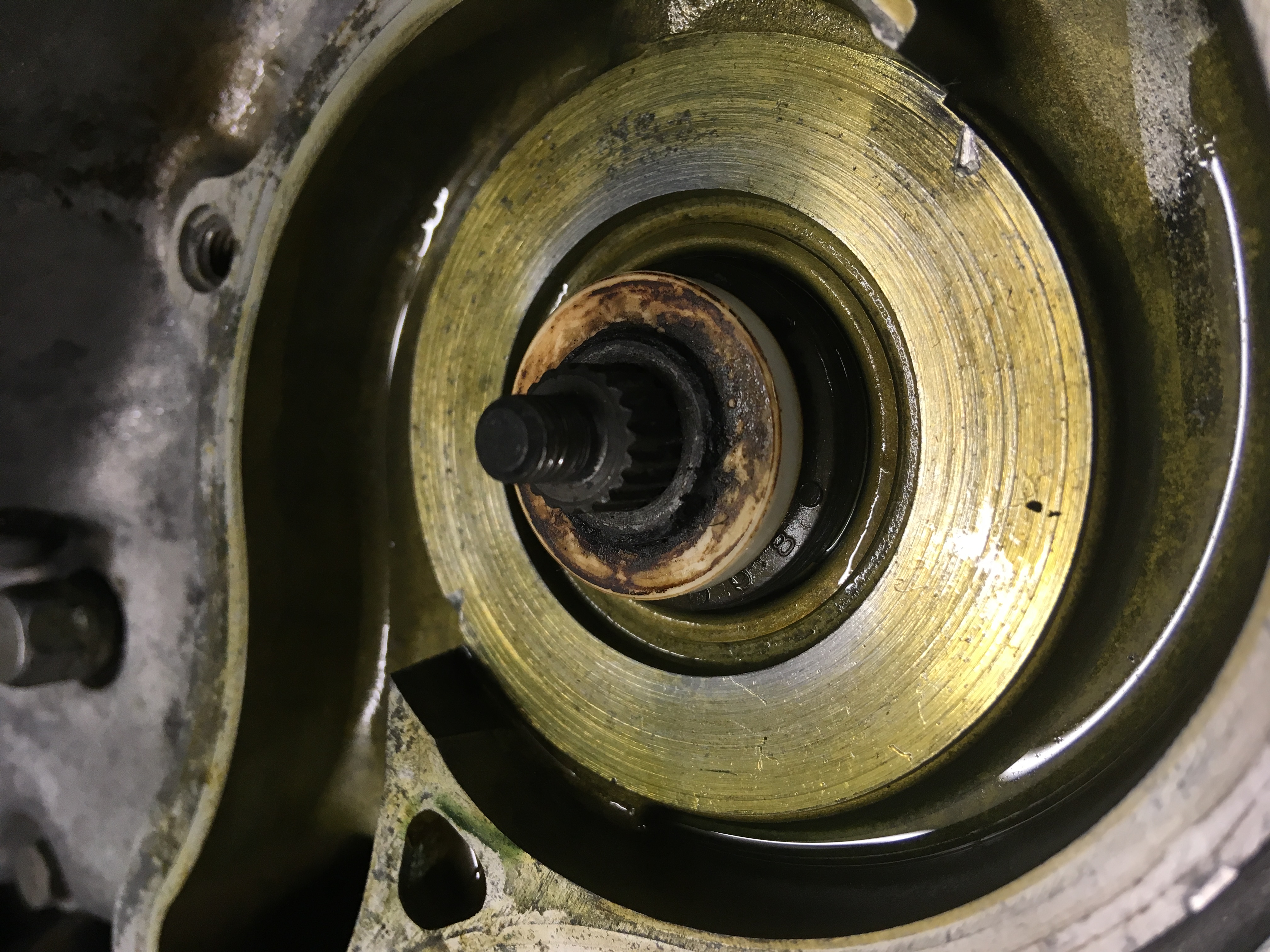

Message par Tyler »
Verdict, la fuite ne venait ni de mes joins de culasses, ni de mon join mécanique, mais du joins spy, qui c’est complément désintégré, bouchant le conduit d’evacuation situé sous la turbine...

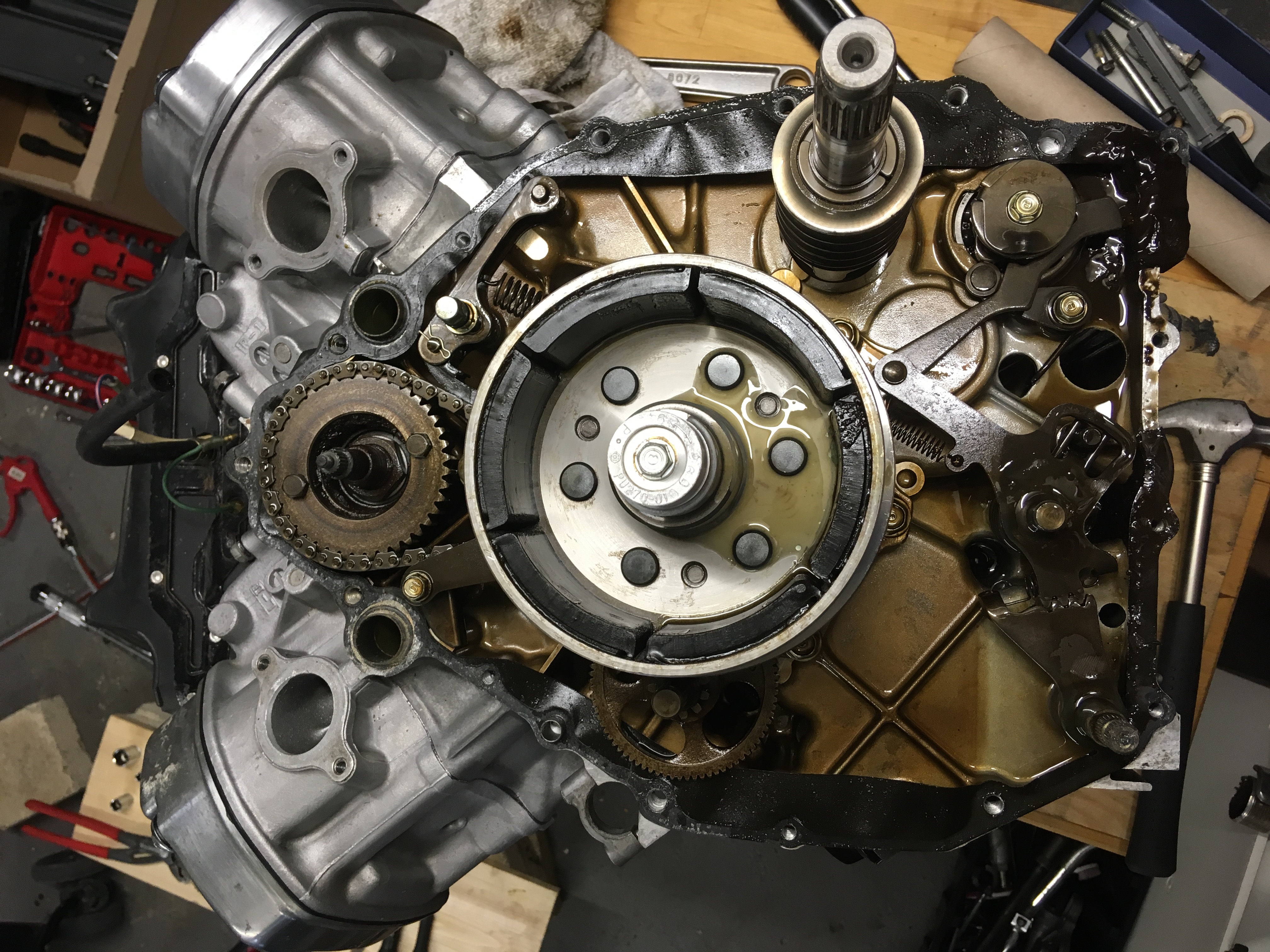

Voici où j’en suis aujourd’hui.
Ma chaîne de distribution a l’air pas mal et n’a pas attaqué le carter, l’entretien a toujours été méticuleusement fait par ses propriétaires dont moi, mais je me dis que, même s’il rest un peu de course, il faudrait changer les patins.

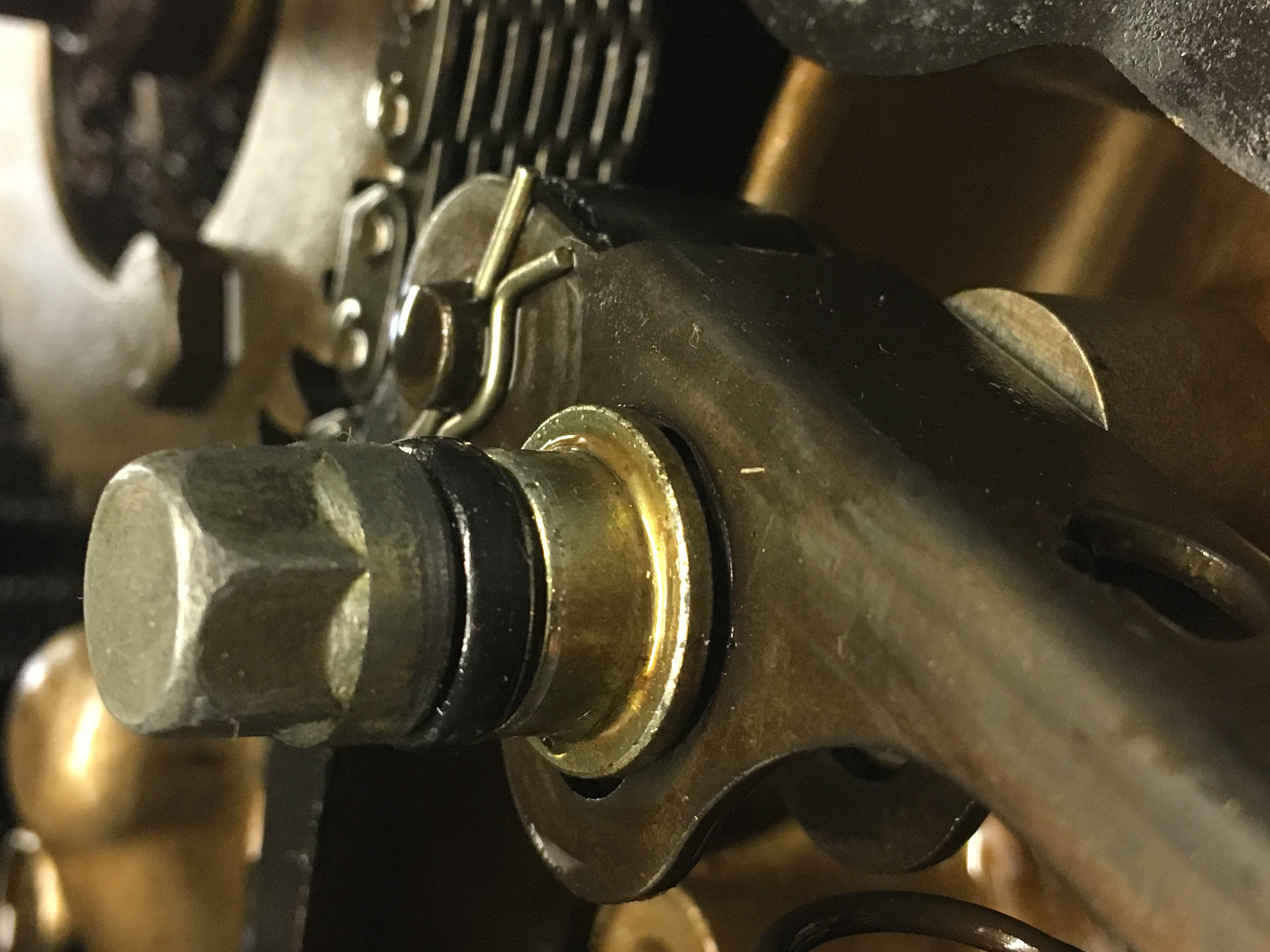

La course restante du tendeur

Question, est ce que je dois changer la chaîne aussi ? Je n’ai pas d’outils spécial ou de vis 20/150, y a t’il une technique pour faire cette opération avec les moyens du bord ?

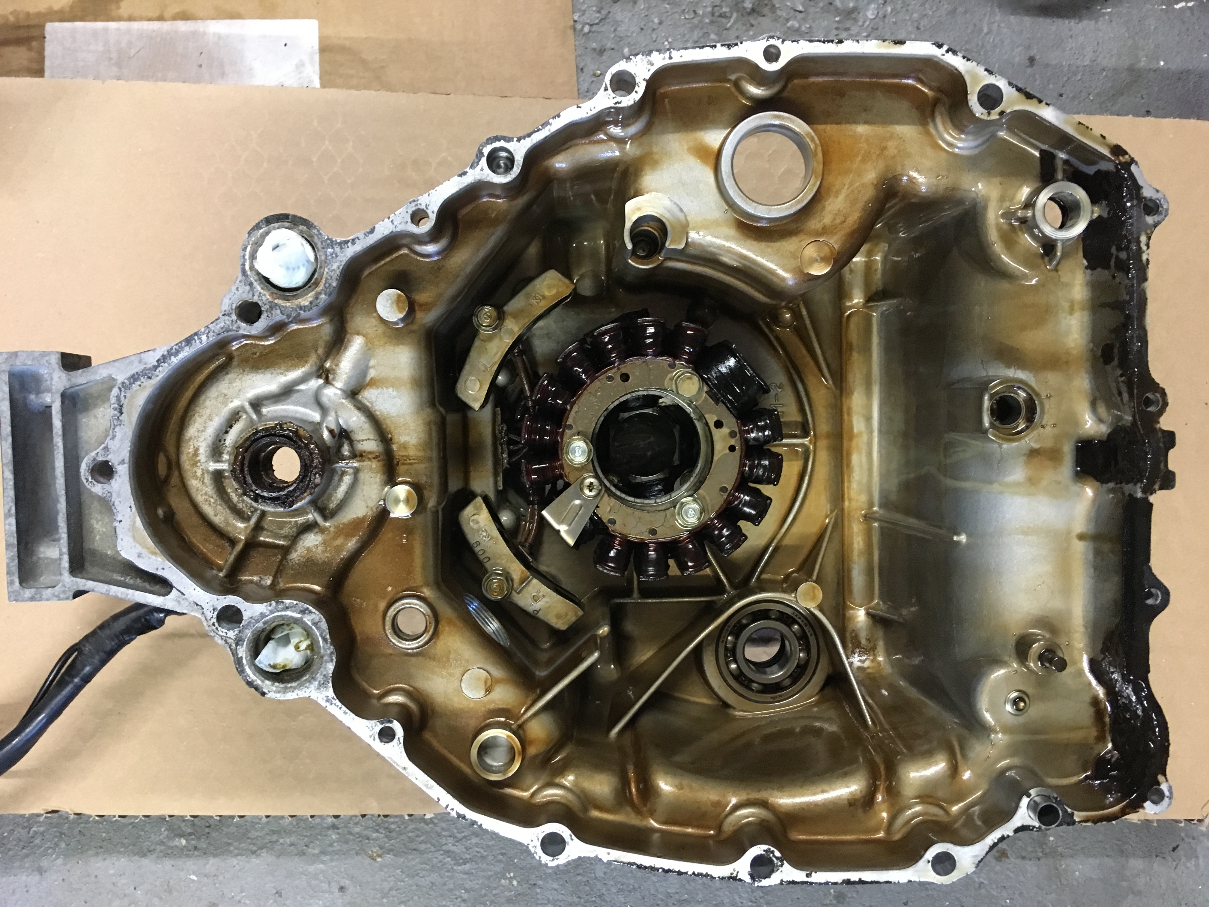

Vue générale du carter arrière.

Heuuu..... je nettoyais mon arbre à came de tout les résidus de joint, et 2 choses me font peur: l’etat de surface de l’arbre qui j’imagine doit toucher le joint spy (c’est pas censé être bien lisse?) et le filet en bout côté turbine et écrou borgne....rassurez moi, c’est pas un filet foiré par le dernier mécano qui a changé le joint mécanique dans les années 90 ??!
