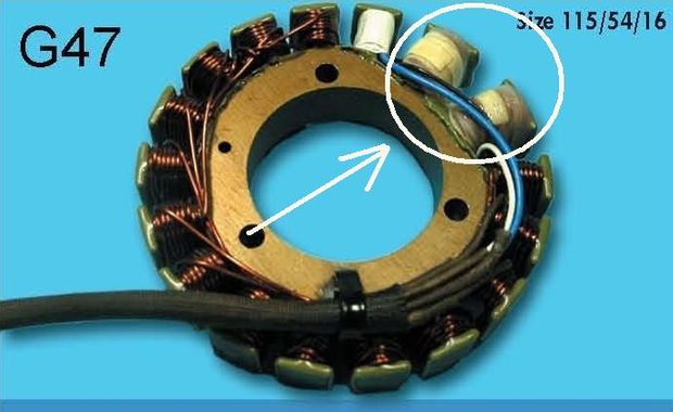

Mais pour s'y retrouver avec le stator c'est relativement simple : il existe deux types d'"allumages : CDI et batterie bobine.
Le premier nécessite un stator adaptable G47 reconnaissable à ses petites bobines différentes des autres comme ci dessous :

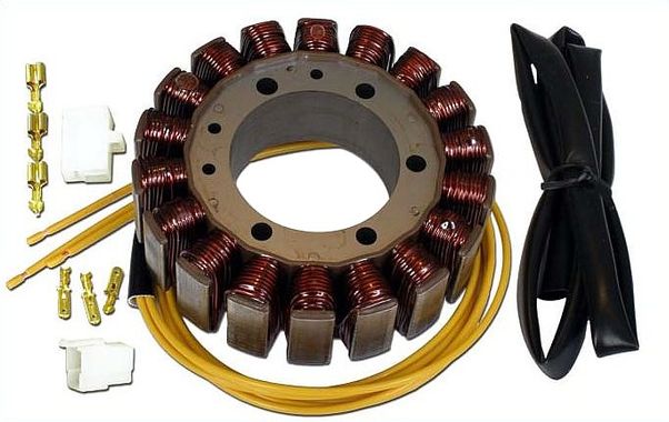

et le second nécessite un stator G 8 avec des bobines toutes identiques comme ci-dessous :

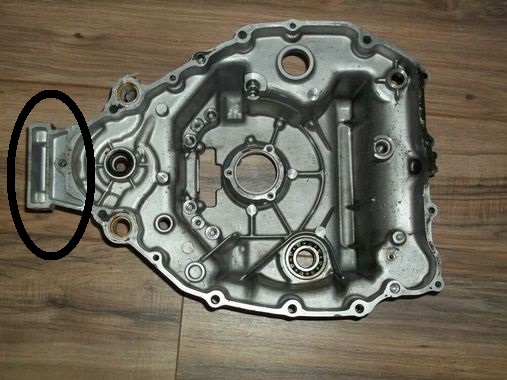

Pour reconnaitre quel stator va sur quel moteur il y a un truc tout simple : si le moteur possède une fixation venue de fonderie sur le carter arrière, il faut un G47 :
carter CX.jpg (69.04 Kio) Vu 18218 fois
S'il n'a pas cette fixation, il faut un G8.
Et ainsi, il n'est point besoin de se préoccuper ni de l'appellation ni de la cylindrée ! :wink:

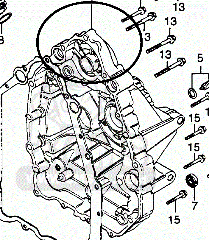

Re: Démontage de l’alternateur (CX500)
Si le carter a des points de fixation, on voit immédiatement les platines sur le cadre pour le tenir.
Comme dit Jacques, tu retire le réservoir et tu verras tout de suite s'il y a ces platines ou non.
Ce sont les références 2 et 3 et elles se fixent aux endroits indiqués par les flèches. :)
