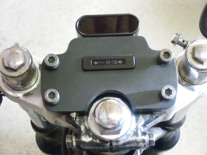

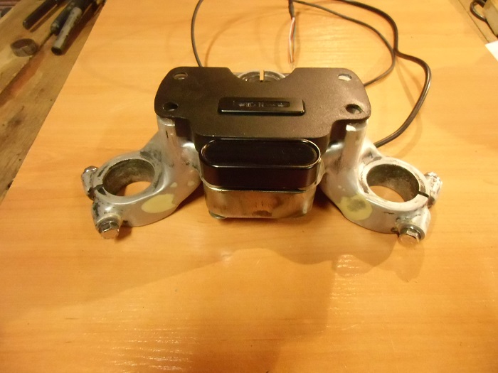

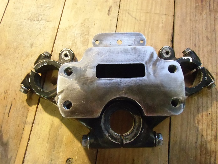

La plaque pour le compteur motogadget
compteur 1.JPG (112.78 Kio) Vu 9133 fois
compteur 2.JPG (141.45 Kio) Vu 9133 fois
BICYLINDRE FOR EVER
SATCH 33
Messages : 141
Localisation : BORDEAUX
Re: SATCH moto fabrica
Message par SATCH 33 »
compteur 4.JPG (139.75 Kio) Vu 9133 fois
compteur 5.JPG (139.31 Kio) Vu 9133 fois
compteur 6.JPG (111.75 Kio) Vu 9133 fois

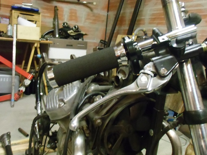

une photo du levier de frein
commande de frein.JPG (141.54 Kio) Vu 9133 fois

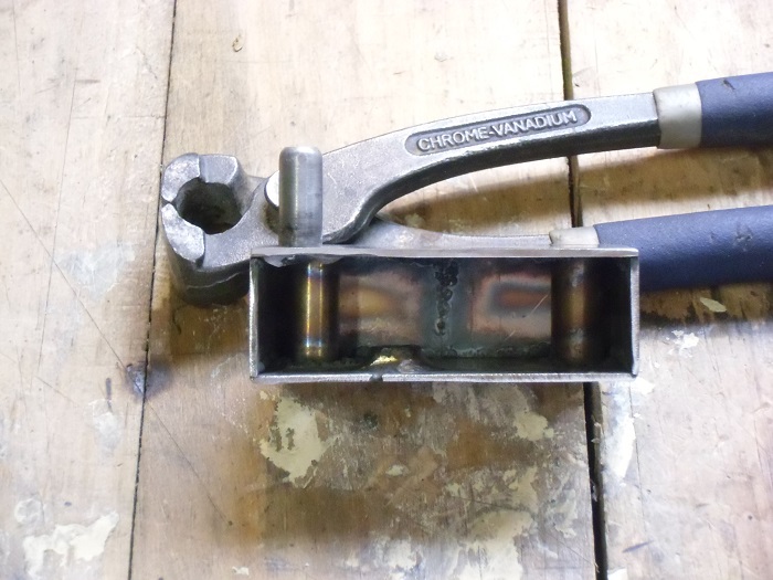

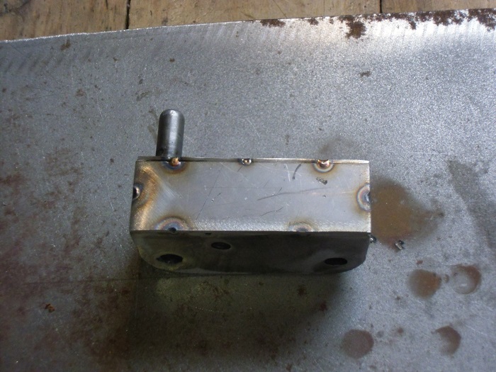

J'ai beaucoup galéré pour trouver ce que je voulais. Pour éviter le bocal de liquide de frein blanc et disgracieux, je me suis confectionné le mien, qui prendra place dessous le T suppérieur de fourche
reservoir liquide de frein 1.JPG (130.27 Kio) Vu 9133 fois
reservoir liquide de frein 2.JPG (146.23 Kio) Vu 9133 fois
BICYLINDRE FOR EVER
SATCH 33
Messages : 141
reservoir liquide de frein 4.JPG (122.05 Kio) Vu 9133 fois
reservoir liquide de frein 5.JPG (101.77 Kio) Vu 9133 fois

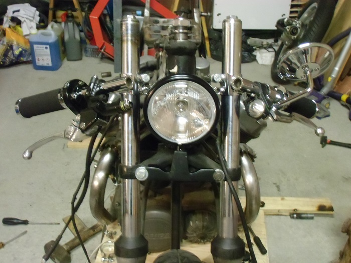

Le phare et sa patte de fixation
phare 1.JPG (142.28 Kio) Vu 9133 fois
BICYLINDRE FOR EVER
SATCH 33
Messages : 141
phare 2.JPG (127.37 Kio) Vu 9133 fois

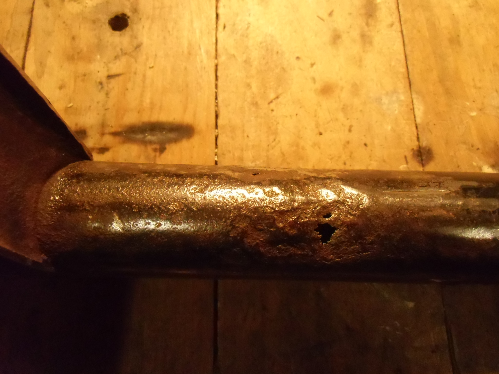

Les commandes reculées sont terminées, mais je ne peux pas vous les montrer aujourd'hui, car je les ai démonté pour m'occuper de la réparation du bras oscillant qui est bouffé par la rouille
bras oscillant rouillé 2.JPG (655.92 Kio) Vu 9133 fois
bras oscillant rouillé 3.JPG (792.78 Kio) Vu 9133 fois

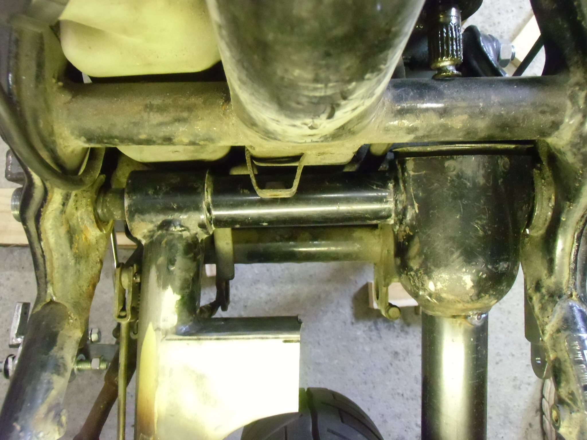

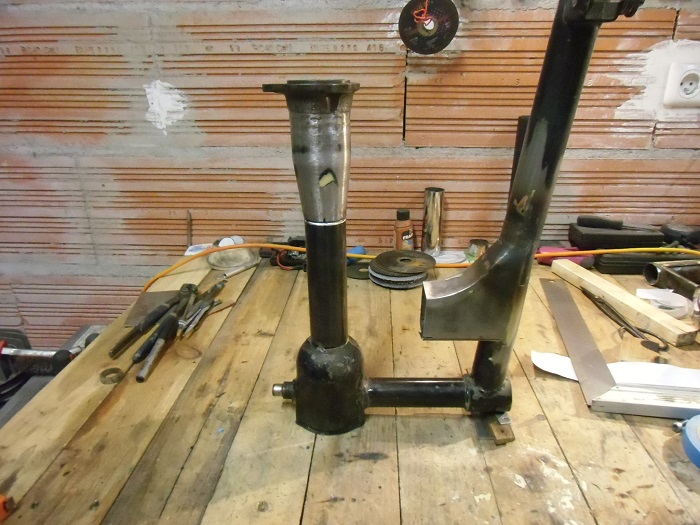

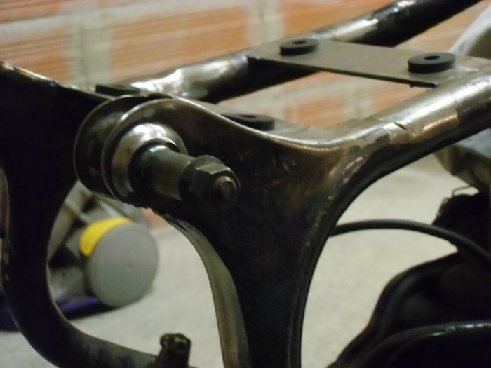

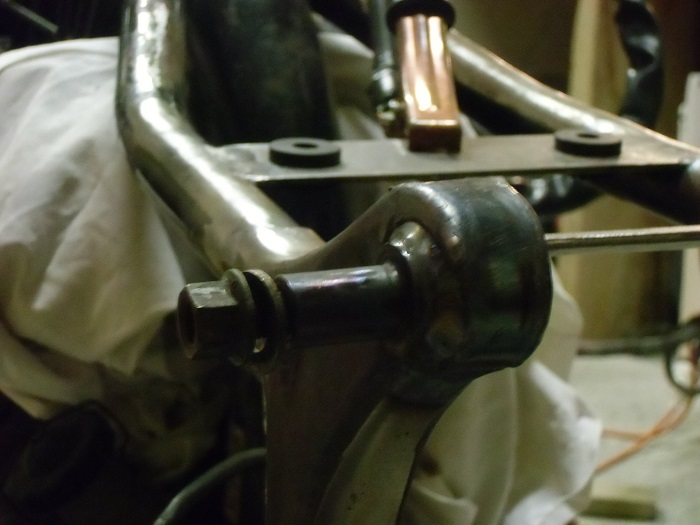

En fait, la première réparation a fait que les tubes se sont cintrés :evil:
Je doit donc tout refaire, mais c'est aussi bien, il sera comme neuf !!
Pouvez vous me confirmer que le côté ou se trouve le cardan, est bien perpendiculaire ?
Sur la photo, le tube est pointé et à 90 °
Je me suis appèrçu que le roulement, dans le cadre est foutu, et je pense que c'est pour cette raison que je n'arrive pas à centrer la roue.
Je vais donc commander des roulements et voir ce que ça donne
rep bras oscillant.JPG (160 Kio) Vu 9133 fois

Je serai toi, je ne m'embêterai pas autant. tu risques d'avoir des côtes pas nickel, et ça va jouer sur la géométrie de ta moto.
Un bras oscillant sur le forum, tu en trouveras un pour une misère :binouze:

Pour le bras oscillant, je vais quand même essayé.
Je pense que je n'arrivais pas à centrer ma roue en raison de mon roulement. En effet, sur la photo ci-jointe, on voit les filets de la vis pivot.
bras oscillant 2.JPG (778.83 Kio) Vu 9100 fois
Sur les autres photos du forum, je ne les vois pas. A priori, je pense que mon bras oscillant est trop décalé vers la droite.
Est-ce que quelqu'un pourrais mesurer, si la distance, entre le flan du pneu, et la poutre centrale ( très rouge sur la photo) est la même, entre la droite et la gauche.
Je pense que oui, sinon la roue n'est pas centré.
rep bras oscillant 1.5.JPG (125.38 Kio) Vu 9100 fois
