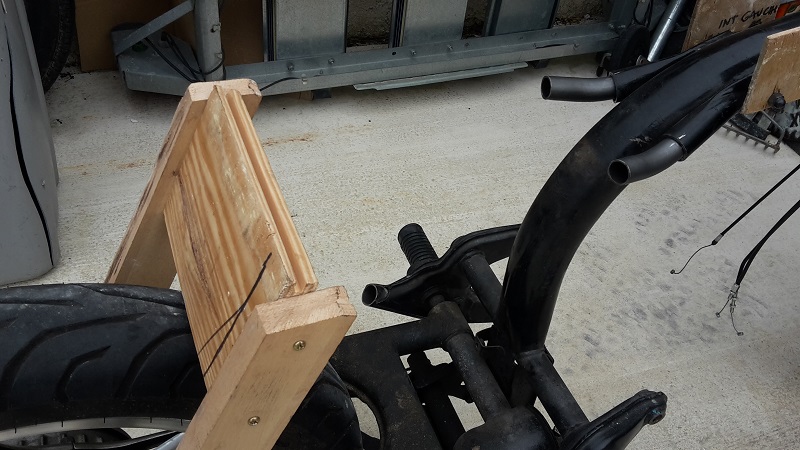

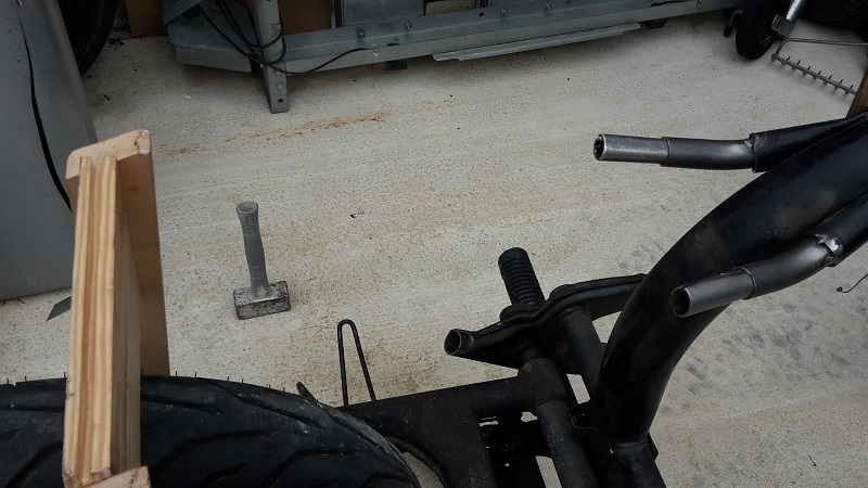

Jacques je n'ai pas mis de renfort mais à l'intérieur du "moignon" originel qui restait sur la poutre centrale, j'ai enfilé sur 6 ou 7 cm, le premier coude en acier CD4S 22x1.5 lui-même recevant un manchon interne en tube d'acier 19x1.5 pour faire la liaison avec la suite de la boucle toujours en CD4S 22x1.5 De plus les jambages sont conséquents (27x2 de mémoire...) et surtout je ne compte pas faire de duo avec!
Lors de cet assemblage, j'avais laissé les roues car c'est super pratique de rester dans l'alignement au moment où on pointe la boucle il suffit de viser la roue arrière et on peut mesurer des distances par rapport aux axes (de roue, d'amortos...), par contre je ne pouvais pas manipuler le cadre et les soudures étaient pas terribles...
Une fois le cadre nu et sablé, je pouvais le tourner dans tous les sens et j'ai repris toutes les soudures avant peinture!

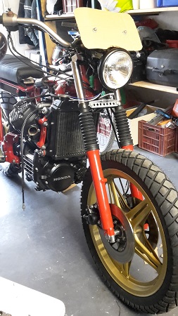

Désolé j'ai pas de photos plus avancée car en ce moment je termine l'habillage...

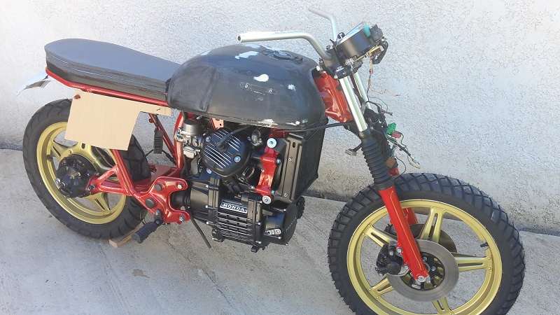

Cela m'a pris du temps déjà de choisir un style en essayant diverses formes en carton comme ici
Une fois le style choisi (tracker) j'ai découpé à la scie sauteuse les formes dans de l'alu de 2 mm et pas mal galéré pour les courber (les caches latéraux ont encore un peu changé depuis cette photo pour ne plus se fixer sur le boulon d'amorto et une forme plus enveloppante pour ces derniers...)
Et maintenant je dois peindre l'ensemble de ces pièces en blanc avec quelques rappel de bleu et rouge
PS Oui les soufflets bleus j'y ai pensé...d'ailleurs cette prépa m'a bien inspiré...

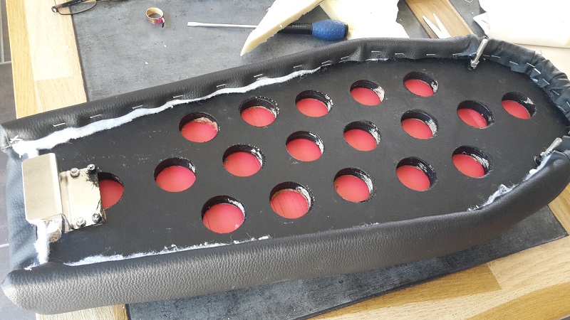

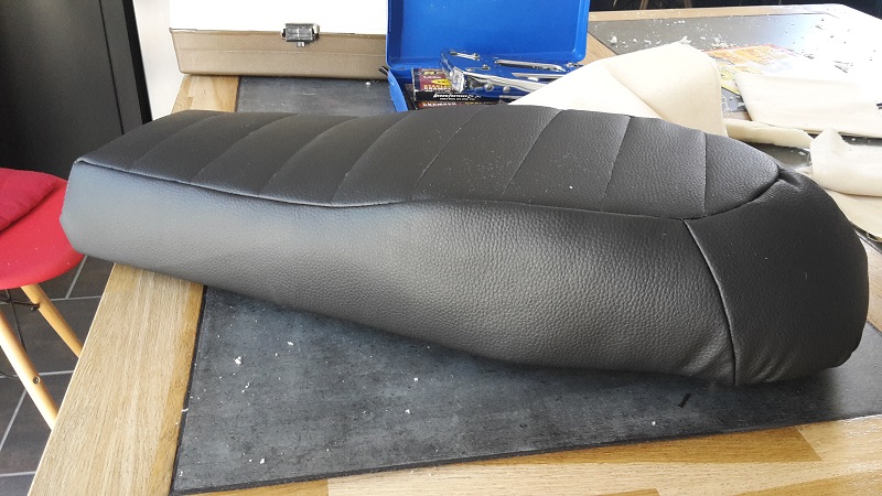

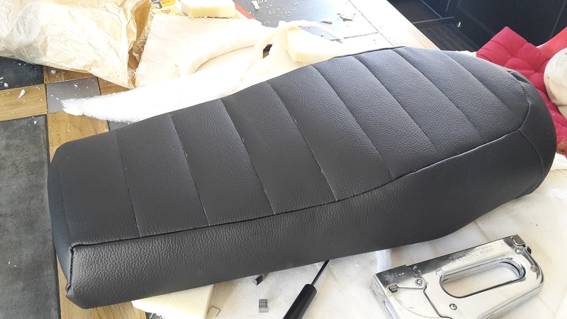

Attention à ta selle, fait la faire par un sellier, c'est la seule chose que je conseil de faire par un pro, sinon ça gache totalement un projet !

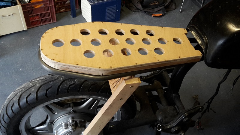

Absolument d'accord avec toi Alpinesman, car on s'est bien décarcassé avec ma femme tout un samedi après midi, mais le résultat n'est pas à la hauteur...
J'étais parti sur un fond en CTP de 10mm épousant ma boucle et réhaussé d'un bord de 2 cm pour les câbles et connecteurs car il y a du monde sous la selle!
Pour la mousse j'ai fait un mix de tapis de sol D4 à 75 kg/m3 plus une couche de mousse polyéther (un peu molle à 30 kg)
Mon épouse a cousu de la ouate de polyéther sous l'assise pour un effet rétro, mais rien à faire on n'a pas réussi à éviter quelques méchants plis...
Il se pourrait bien que je la fasse refaire par un sellier...mais pas trop tôt pour pas énerver la couturière! :baston

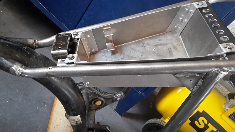

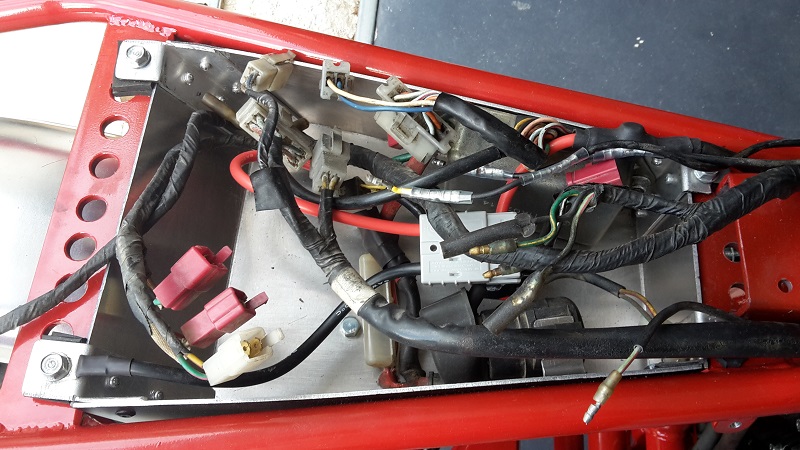

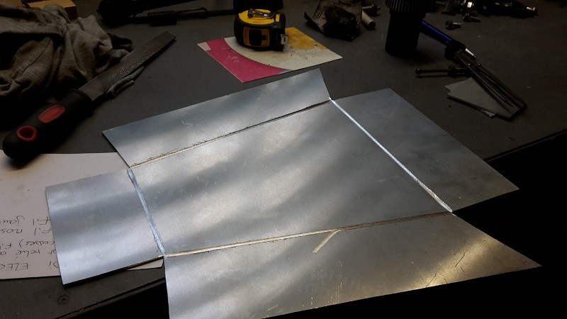

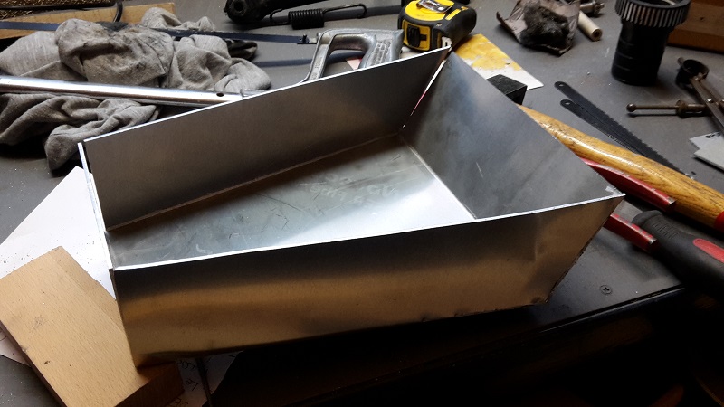

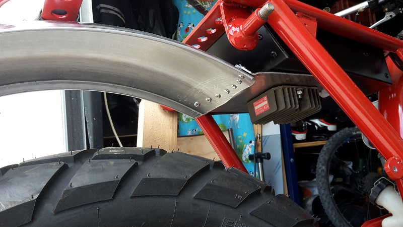

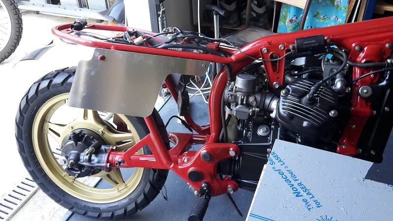

Bonjour, je détaille dans ce post la réalisation du bac à batterie logé sous la selle qui reçoit aussi tous les organes électriques de la partie arrière du faisceau!
J'utilise toujours cette tôle d'alu Mg3 de 2 mm, après avoir fait un patron en carton pour valider les dimensions, j'entaille à la disqueuse pour faciliter le pliage qui du coup se fait tout seul et bien droit:
La seule contrainte était de la garder le meilleur rapport volume/discrétion donc elle devait épouser la pente des tubes de cadre et rester peu profonde, je trouve le résultat correct:
Cornières d'angles et pattes de fixation sont rivetées et j'ai poussé le vice jusqu'à refaire le support en U du relais de démarreur, alors que le CDI est vissé sur "le mur d'en face", la petite place tout à l'arrière est pour la batterie LiFePO4 (Solise 4.6 Ah 11 x 5.5 x 7.5 cm)
L'ensemble est vissé en prenant en sandwich des cales caoutchouc sur les renforts transversaux perforés (en penture de volets...acier vraiment solide) dans des trous taraudés M6.
Quand au régulateur de tension , après un perçage du fond pour y passer les connecteurs, je l'ai déporté sous le bac (refroidissement), et en plus il prend en sandwich la patte de fixation du garde boue arrière (j'ai rajouté une bavette non visible sur cette photo),

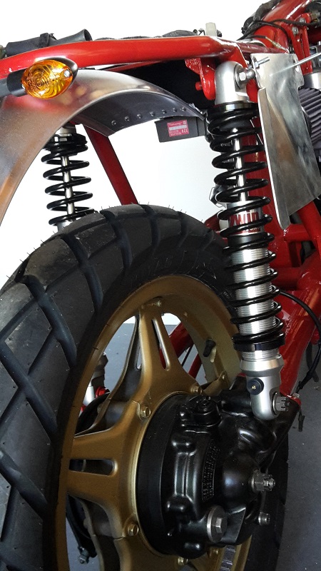

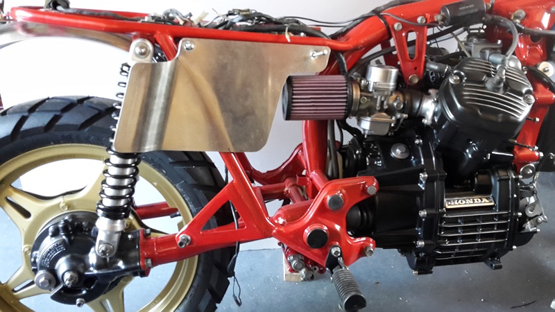

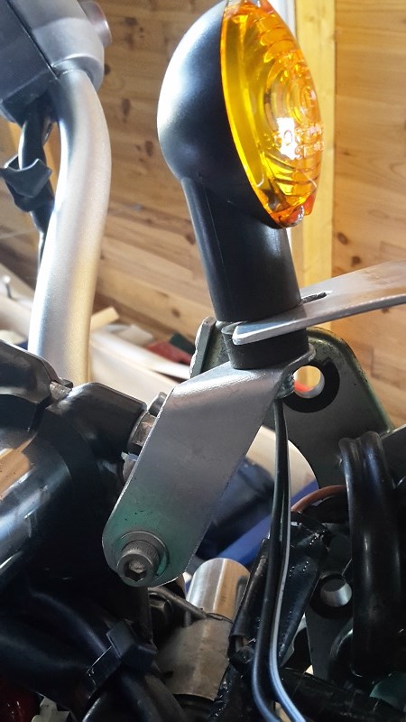

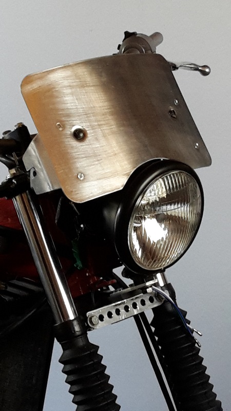

Voilà je peux avancer car ayant reçu la paire d'amortisseurs commandés chez Shockfactory, j'ai pu former et placer définitivement mes caches latéraux.
La plaque phare aussi est terminée, et j'ai réussi à la faire coincider avec les clignos avants...qui viennent la serrer par ses pattes latérales encochées (vue par en dessous du cligno vissée sur une patte alu, elle-même fixée sous le té supérieur grâce à un taraudage M6 pré-existant...

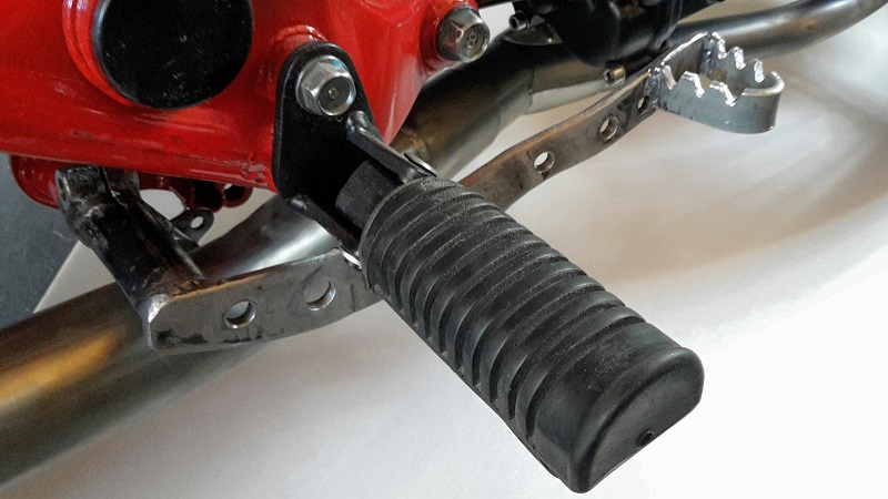

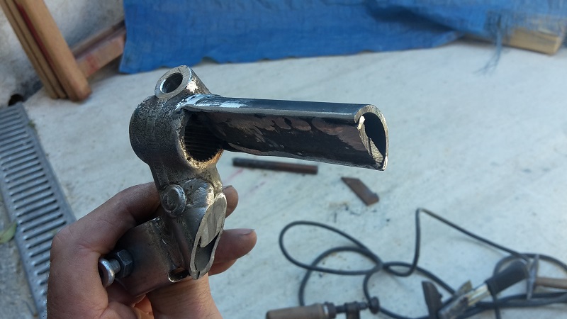

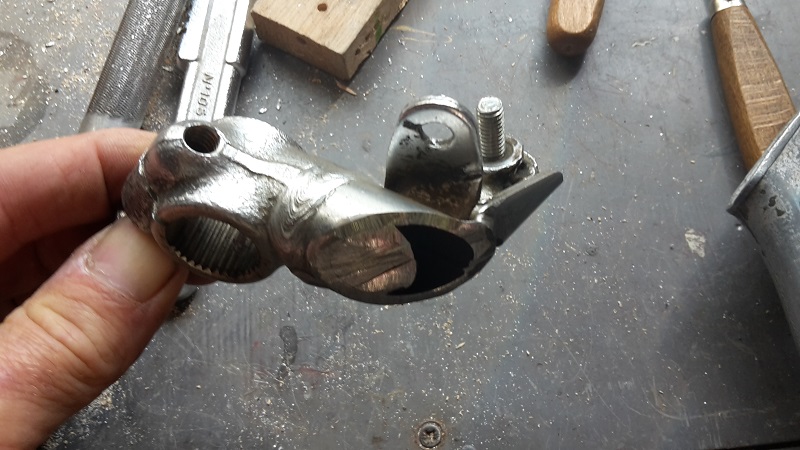

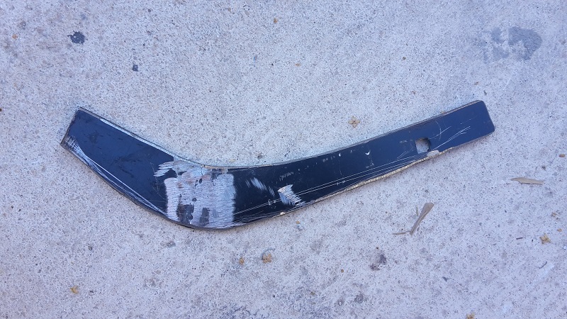

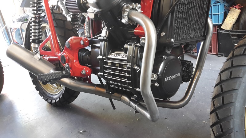

Une fois monté l'échappement inox 2 en 1 (mon fils l'a brossé à la perceuse car il est arrivé finition polie miroir...), je me suis rendu à l'évidence, tube plus gros, la pédale ne passait pas...je l'ai donc coupée à ras, sans remords car elle n'était pas du tout TT:
Après réflexion j'ai opté pour une pédale qui passe au dessus du collecteur, et j'ai donc commencé par m'éloigner de l'axe avec cet appendice soudé:

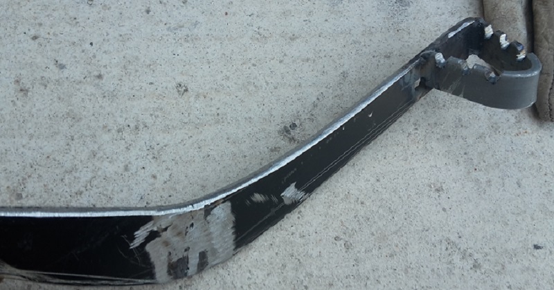

Puis j'ai fabriqué dans une penture de volet 5x40 mm (un perçage carré pour les vis en atteste...), le corps de la pédale, auquel j'ai rajouté une extrémité typée TT,
Cependant après essai en place la forme banane n'allait pas je l'ai donc recoupée et ressoudée différemment, l'ai tordue un peu vers l'extérieur, raboutée sur le moignon en attente et finalement percé quelques trous pour faire "racing": reste plus qu'à peindre le tout en noir:

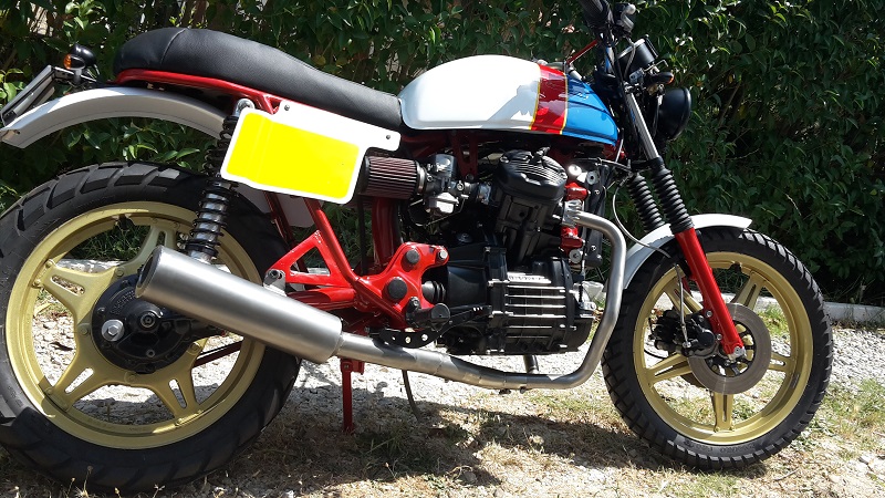

Bonsoir à tous les CXistes

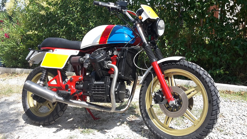

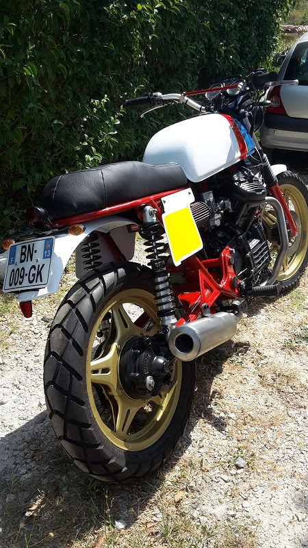

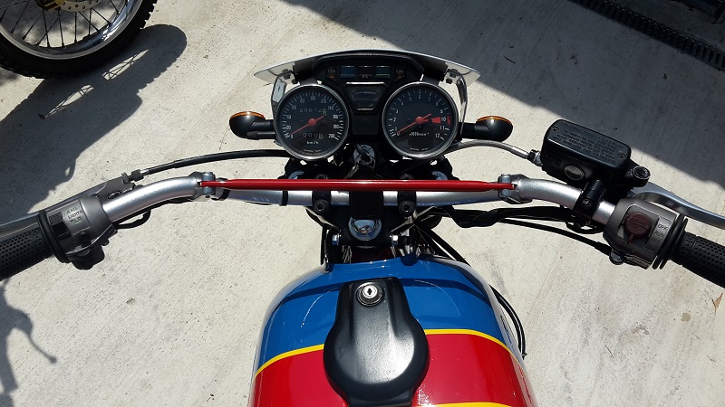

J'ai été un peu long mais j'ai fini de peindre ma bécane fin juin, juste avant de partir une semaine en vacances et du coup je poste quelques photos du résultat final...
Juste un oubli, le logo Honda en relief que j'ai aussi repeint en noir et reponcé (pénible...) pour retrouver le look original
En revenant je me dis faut qu'elle roule, mais impossible de purger le circuit avec le joli MC de Silverwing 400 du coup depuis j'ai remonté l'ancien...
Puis problème de fuite d'essence au tuyau qui relie les carbus, puis quelques soucis de ralenti instable et de régime moteur qui redescend pas bien (avec mes gros filtres KN et le pot libéré je m'y attendais mais bon...), du coup je n'ai fait que 9 km devant chez moi!
Je demanderai bien l'avis de ceux qui ont libéré l'admission, car j'ai parcouru le forum sans trouver de valeur pour les gicleurs (suis passé au pif à 120/85 de mémoire)

Original le CX , ça fait un peu penser au 80 GS ....sinon chouette scrambler :up
