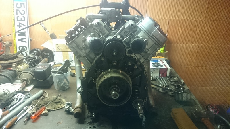

Hier aprem, j'ai ouvert le couvercle arriere de mon moteur pour vérifier le calage distri comme préconiser par certains forumeur.
Tous me semble correct, patin tendeur en bonne état, distri bien tendu et bien caler.

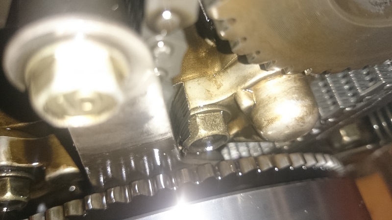

Cependant il y a un souci, selon mon numero moteur, je possede les premieres version qui souffrait d'un defaut au niveau du patin. A l'époque Honda France remplacé cette piéce en garantie par un patin mieux fini, donc je m'attendait à voir le montage 1 comme décrit ds la RT.
Il n'en est rien, à ma grande surprise, je retrouve le montage 2, plus complexe qui présente aucun souci, tans mieux me dirait vous.
Mais ma réflexion me demande qui a fait cette modif, Honda France ou un particulier? Quelqu'un aurrait la réponse? Merci.
PS: sur la derniére photo on voit que la chaine a frotter, à quel moment selon vs?
