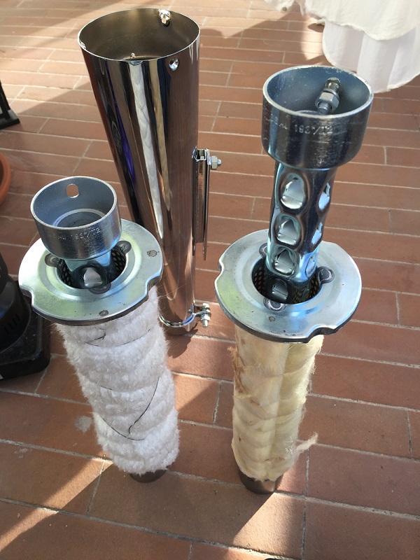

Perso j'ai fait un petit trou dans la grille, et en appuyant dessus avec le DB le trou s'est agrandit pour le laisser passer a travers et etre pile à la bonne taille pour le maintenir en place !

J'ai fait exactement comme Klipspringer vient de décrire. Un trou au milieu puis fixation avec fil de fer.
Xrider66 : J'ai mis la toile en inox que j'ai commandé avec tout le reste chez G M P si tu parles du lien internet.
Gauche après modif ----- Droit avant modif.

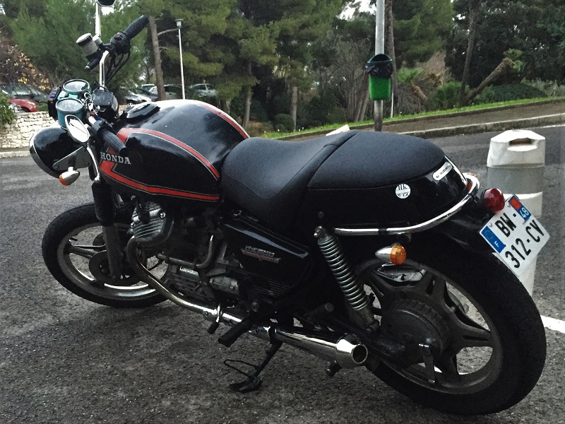

Je trouve les silencieux un peu courts et pas en adéquation avec le look recherché :( mais bon je vais les garder en attendant de trouver un autre modèle qui fait dans les 55 cm.
La béquille centrale se pose maintenant directement sur le pot de gauche, Qu'est ce vous avez fait pour remédier à ça ? :(

Perso j'ai enfoncé le DB au max, dans le sens ou la partie large est au même niveau que la plaque ronde, puis j'ai fait passer la petite vis de fixation à travers la paroi alvéolée. Ca tient nickel, aucune vibration rien de rien depuis 1 an d'utilisation

Klipspringer a écrit :Tu vires la centrale :D
Hello, Ah non je ne veux pas la virer, HELP !!! :)
je n'utilise pas la béquille latérale parce que la moto penche trop pourtant ma moto est en configuration d'origine niveau suspension/amortisseur non ?
Nicolas F.

Ah c'est bizarre, elle est tordue/desserrée ? Après plus la moto penche, moins elle a de chance de tomber ! haha

xrider66 a écrit : Pour la laine , tu peux la comprimer avec du fil de pêche , l'avantage c'est que tu vas moins galérer pour rentrer le tube et ensuite avec la chaleur le fil va fondre et la laine se détendre ! :wink:
pas con du tout cette astuce. qui n'a pas galéré avec une laine qui de ratatine en boudin!!!!

Les mégatons sont montés, le bruit est correct, je ne suis pas du tout déçu. Reste à caler la béquille ailleurs que sur le pot et à trouver une solution pour rendre étanche la jonction entre boite à fumé et pot car pas d'espace pour mettre un joint ou autre. pour l'instant je les ai emboité par force et c'est métal sur métal.

Elle a un bon look oldschool :up
T'aurais du me dire que tu gardais la boîte à fumée , les megatons d'origine avec elle sont pas du tout bruyants :wink:

Nicolas.f a écrit :et à trouver une solution pour rendre étanche la jonction entre boite à fumé et pot car pas d'espace pour mettre un joint ou autre.
Joint silicone de plomberie, ça résiste à la chaleur.

Ou pate pour les raccords de cheminée ;)
