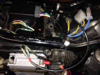

Pour le redresseur, je me suis dit, au lieu de qu'attendre, je pourrai déjà contrôler le reste de l'électronique, comme ca je suis tombé sur le problem de mon redresseur. Bon, respectivement le problem de la RMT... hihi
redresseur / régulateur
C'est exactement ca , je n'ai pas d'étincelles . C'est pour ca j'a deja tout mesuré comme c'est décrit dans le mode d'employ de PapyTwin , d'ailleurs merci beaucoup
. Là j'ai vu mon souci avec le fil blanc la première fois. Ensuite j'ai lu dans le forum qu'il existe que les deux possibilités comme vous venez de mentionner. Alors j'ai commandé un boîtier ignitech ! il devrai arriver cette semaine
