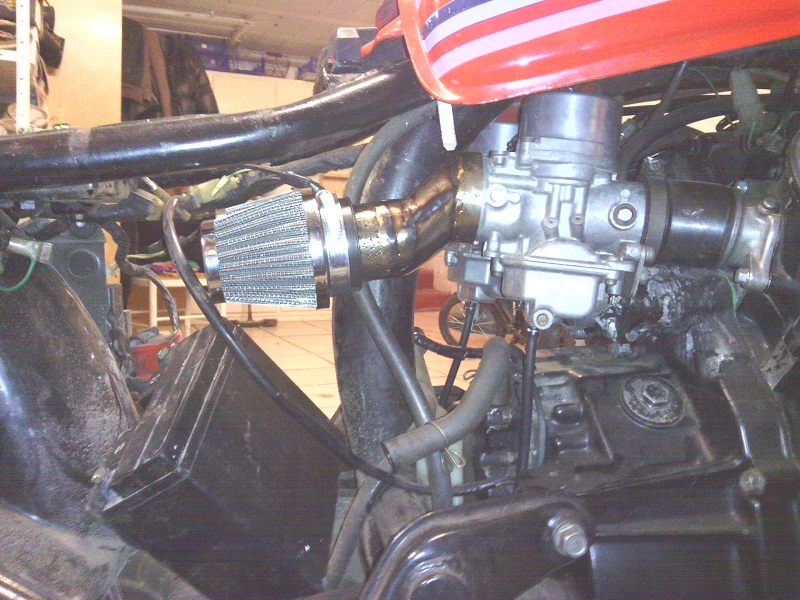

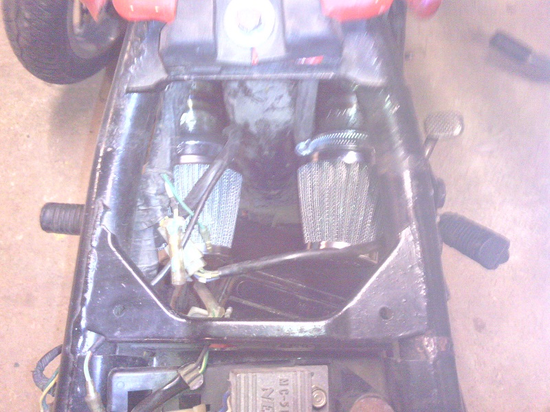

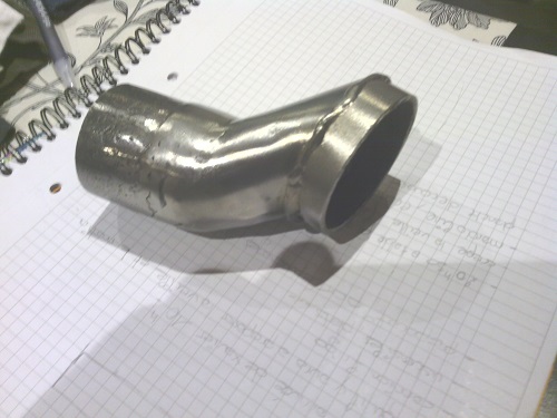

[font=Tahoma]Pour ma part n'ayant pas d'autre pièce de carbu de rechange je vais opter pour la réalisation de manchon pour me permettre de déplacer mes prises d'air.
Cela à été le but de mon après midi.
en premier modéliser la pièce à réaliser quelque prise de cote et voici le résultat.
Image Image
Comme cela je vais pouvoir mettre des cornets en Ø50.
Puis sortir les développer
Il m'a fallut faire plusieurs essai pour trouver les angles et les longueurs que me convenait.
Image Image Image
Ensuite découpe formage et soudure de mes pièces en tôle.
Je suis partis de deux bout de tube un pour le carbu en Ø54 int et l'autre en Ø50 ext pour le cornet.
Et deux tronc de cône pour obtenir la forme voulu.
Et voici le résultat après 3h passé au sous sol.
Image Image
Maintenant reste plus qu'a faire son petit frère.[/font]

ah ouai c 'est pas mal comme réalisation.
faudrait que je face pareil.
Messages : 6370
noubli pas qu'il te faut un manchon en caoutchouc comme à l'origine pour les vibrations ,beau boulot de traçage .

[font=Tahoma]Je ne vais pas remonter la boite a air je vais juste mettre des cornets du cou je vais pouvoir les mettre directement au bout .[/font]

[font=Tahoma]Je me suis enfin décidé de passer a la vitesse supérieure après quelque semaine d’arrêt.
J'ai enfin commandé mes cornets.[/font]

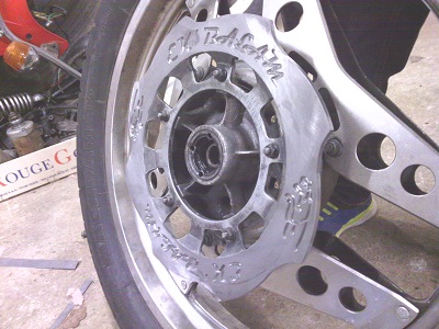

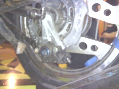

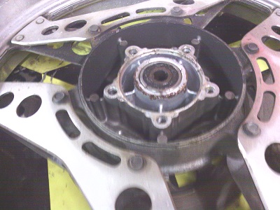

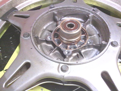

[font=Tahoma]Je me suis aussi décidé a effectuer une modif au niveau des roues vu que l'ancien proprio m'a donné avec la moto des roues de 650cx que je trouve plus sympa et surtout avec un frein a disque
au lieu du tambour pour l’arrière je me suis lancé.
Je dois donc passer de ce montage
A celui ci

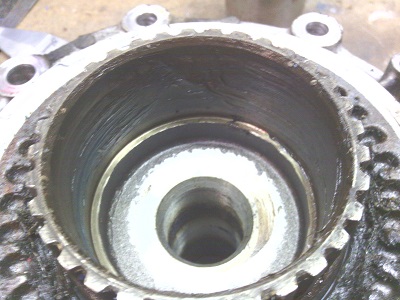

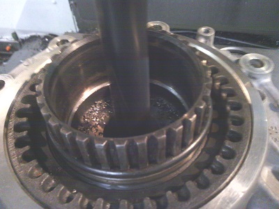

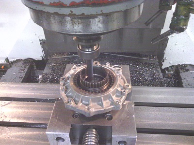

la premier problème dans le fond du cardan l’épaulement empêche la roue de prendre correctement place
J'ai donc commencé par réusiner le cardan pour enlever l’épaulement situé au fond.

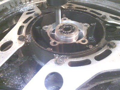

Puis je me suis attaqué a la roue.
300GasGas
1300 XJR attelé GX Racer
500CX Routière
ATL61
Messages : 34
Enregistré le : mer. 19 nov. 2014 11:21
Localisation : Orne
Message par ATL61 »

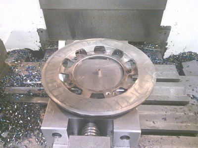

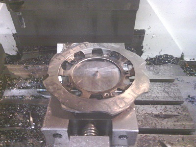

[font=Tahoma]Pris dans mon élan d'outilleur fou je me suis attaqué à mon disque de frein
afin de lui donner un look un peu plus jeune.
redécoupage du contour extérieur
et gravure des motifs j’étais partis pour un usinage débouchant mais je m'en suis tenu a une gravure de je remplirez de peinture HT
pour conservé un max de détail et limité la fragilisation du disque.
Image[/font]

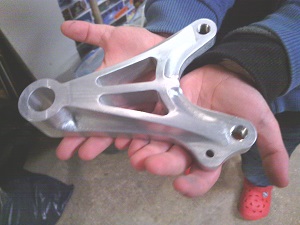

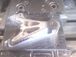

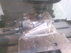

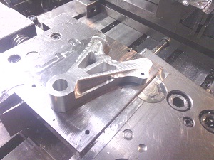

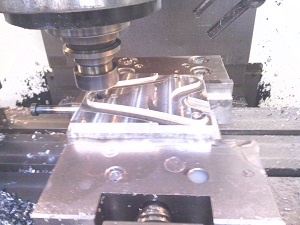

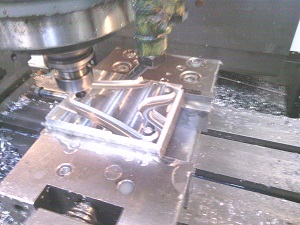

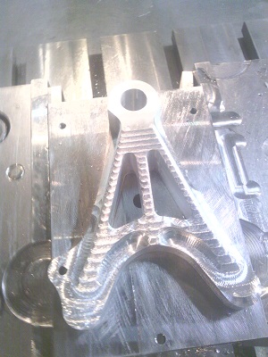

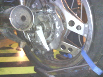

[font=Arial]Ensuite conception et réalisation d'un support d’étrier de frein arrière.
J'ai pu récupéré a pas chère un étrier arrière de R1 de 98 donc YAPLUKA.
[/font]
300GasGas
500CX Routière
C'est vrais qu'en étant outilleur cela aide beaucoup et va donner beaucoup d'idées à d'autres " modifieurs " 8)
Nous attendons la moto terminée :up
ATL61
Messages : 34
Localisation : Orne
Message par ATL61 »
C'est sur cela facilite pas mal de chose. un peu de prise de cote une p'tite modélisation de la pièce en 3D et usinage

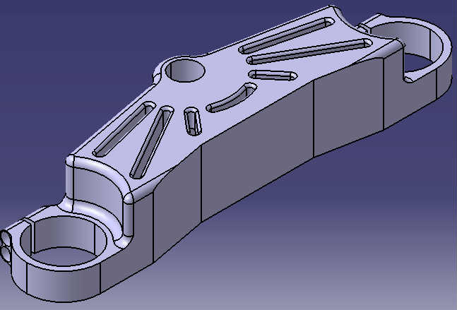

Message par ATL61 »

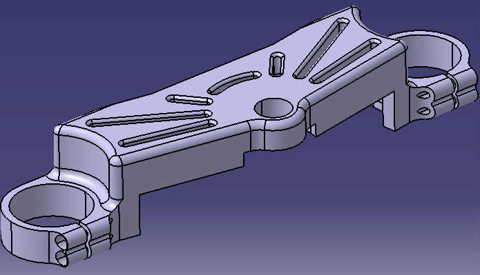

la j'en suis a dessiner mes té de fourche mais pour l'instant j'accroche pas sur ce que j'ai fais
je trouve ça trop banal trop simpliste si quelqu'un à des idées, critiques à me soumettre je suis preneur.
