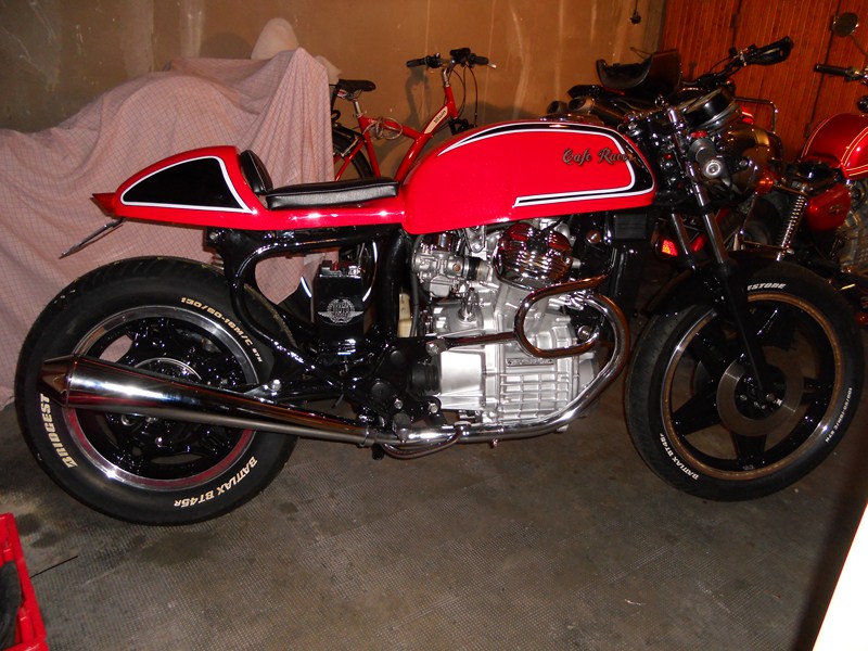

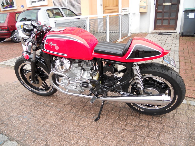

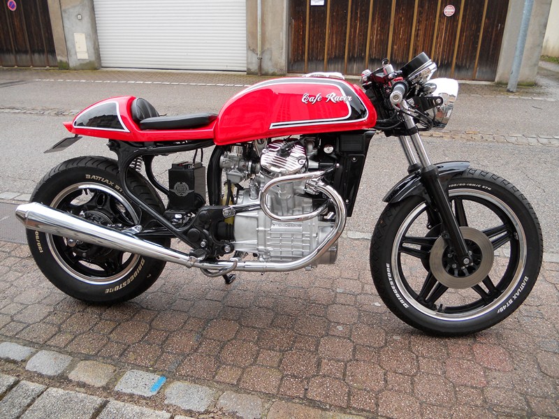

et bien j'ai récupéré ma selle cette apm et mon sellier ma fait un superbe boulot ! notez que sur les photos que vous verrez la selle n'est pas fixée sur le cul de selle, elle est juste posée ...

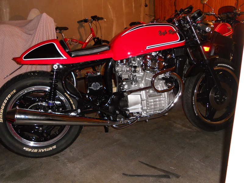

En faite je viens de faire une mauvaise experience d'avoir voulu remplacer des amortisseurs d'origine ( 330 mm ou 320 mm ) par des 300 mm d'entraxe ! et là, je me rends compte qu'elle est un peu trop basse ! :o
Donc j'ai démonté un amorto de ma CX routière ( 320 mm ) donc juste 2 cm de plus et le résultat devient sympa :D
Donc avec des amortos de 300 mm d'entraxe
Et avec les amortos d'origine de 320 mm d'entraxe
Bon et bien je n'ai plus qu'à en racheter une paire d'origine en HAGON et mettre ceux là en vente :x si toute fois quelqu'un est intéressé pour rabaisser sa CX :D

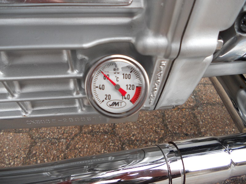

Bon, juste avant d'aller au taf je l'ai sorti histoire de la faire tourner une dizaine de minutes voir quasi 1/4 d'heure ... vu quelle est en rodage :o visiblement elle tourne super bien et produit un son magnifique, sans abut et sans bruit suspect :D
Merci Jean-Mi pour tes compteurs / compte tour, ils fonctionnent très bien :wink: :bisou
Température d'eau fonctionne ...
Température d'huile fonctionne ...
