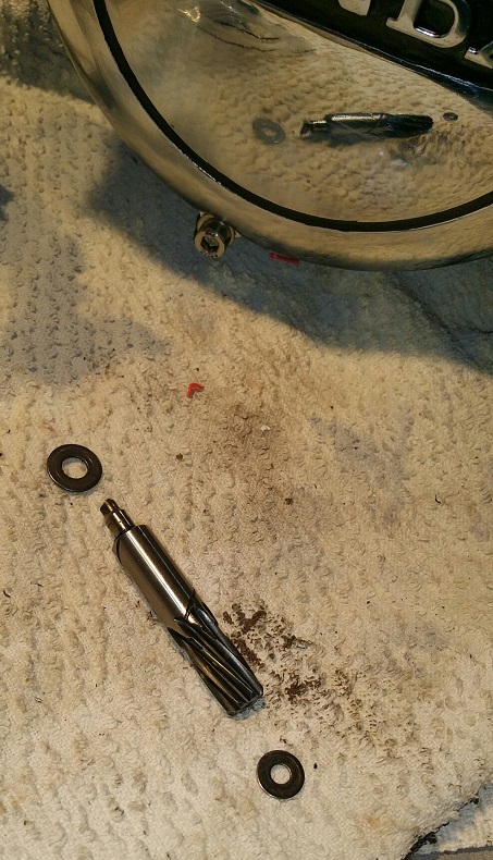

alors la j'ai une question technique, en voulant changer je joint spy j'ai cassé le bout qui entraîne le câble du compte tour.
ma question est que de toute manière je ne voulais pas me servir de cette embranchement pour le futur compte tour.
est ce que je supprime cette pièce et je bouche l'entrée, ou je la remet et je bouche l'entrée, ( est ce que c'est mieux pour l'arbre à came de reposer sur cette pièce) ?

PERSONNE NE SAIS POUR LA VIS SANS FIN DU COMPTE TOUR SI ON PEUX LA SUPPRIMER OU PAS ? :crazy
Messages : 4292
Pour la vis sans fin de l'entrainement de compte-tours, aucun problème pour la supprimer.
Par contre bien boucher le trou pour éviter les remontées d'huile.
