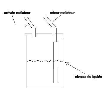

Le circuit de refroidissement des Cx est un circuit fermé où l'air doit être absent.
Guigui a très bien expliqué le fonctionnement (qui l'est aussi dans la revue technique).
Il faut donc impérativement un réservoir auxiliaire pour permettre au circuit d’aspirer du liquide lorsqu'il se met en dépression en refroidissant.
N'importe quel bocal peut faire l'affaire, par exemple un pot de confiture et son couvercle si on prend la précaution d'immerger le tube d'aspiration comme sur le schéma.
C'est vrai que l'inox se soude assez aisément, mais pour faire une soudure étanche c'est une autre histoire, alors que le pot de confiture ...................... :lol:

merci papy pour ton explication, je vais me trouver un récipient et y plonger le tube pour fermer le circuit, ce week-end chez leroy.....j'ai vue un jolie petit récipient carré....il doit contenir en gros 15cl cela sera suffisant ou pas !!!

PapyTwin a écrit :Je viens mettre mon grain de sel dans la discussion.............pour abonder dans le sens de Guigui.
bien vu l'aveugle!!! :up :up :lol: :lol:

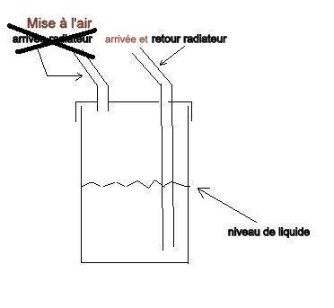

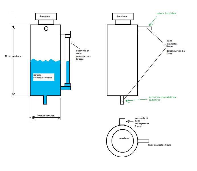

Bonjour a mon tour de rebondir. Je me permet d'ajouter une precision importante, le circuit de refroidissement est effectivement en circuit fermé mais pas le vase d'expansion. Il ne faut pas que la durite qui va du radiateur au vase d'expansion se désamorce et le haut du vase doit etre a l'air libre, donc le schema de principe ci-dessus n'est pas bon. j'ai vraiment étudié la question car je me fabrique un vase sur mesure. la quantité mini "low"du vase d'origine=160cc. la quantité maxi"full"=320 cc . la quantité vase rempli=500cc.
la durite qui vient du radiateur doit arriver dans le bas du vase et la difference des temperatures fait varier le niveau du vase entre le niveau mini et maxi.
la mise a l'air libre evite une contre pression ou une dépression suivant la variation des niveaux.
ci-joint le shema d'origine et celui que je me fabrique
jerome91
Messages : 149
Localisation : Essonne
Message par jerome91 »
par rapport aux dimensions de mon vase et le calcul de volume d'un cylindre la hauteur mini sera a 8cm de haut et la hauteur du maxi a 15cm

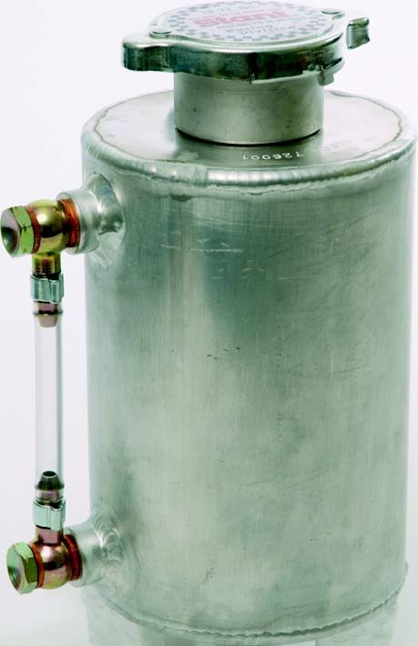

je vous joint une photo pour le systeme qui permet de voir le niveau d'eau

Jérôme a tout à fait raison sur mon schéma de bocal, je me suis un peu emmêlé les pinceaux dans la légende :?
Ce n'est pas "arrivée radiateur" que j'aurais du mettre mais bien sur "mise à l'air".
J'ai l'air malin maintenant ! :oops:
Pour essayer de me faire pardonner, voici un nouveau schéma à la légende corrigée ( en espérant que je n'ai pas fait une autre bourde ! :lol: )

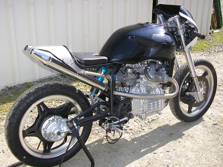

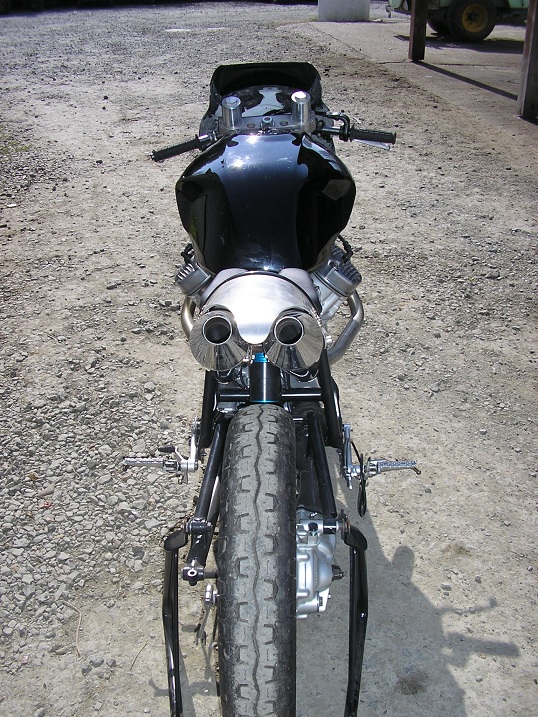

je voudrais tous d'abord te félicité pour ton boulot car c'est vrai Chef-d'œuvre:bravo: je voulais quel piece a tu utilisé comme support inférieur de amortisseur arrière?
j'avance mais j'oublie pas Honda forever
franck72
Messages : 74
Enregistré le : jeu. 12 août 2010 05:47
Localisation : sarthe le lude
Message par franck72 »
salut ,merci pour le compliment ca fait toujours plaisir,le support inferieur de mon amorto est fait avec 2 plaques d'acier de 10 mm d'épaisseur (c'est pour cela que je les ai allegées au maximum)
j'ai fait ce montage car lors de la conception du cadre l'amorto que je devais monter était plus long que le fournales.
si tout vas bien le moteur de cx devrait démarrer sous peu et j'attaquerai la derniere ligne droite :finir d'adapter le resé et la tete de fourche de 350 rdlc et refaire tout le cablage électrique. :binouze:

salut les cxmen,j'ai réussis a adapter la tete de fourche de 350 rdlc,mon cablage électrique principale est en bonne voie et le moteur a tourné.
il me reste pas mal de finitions mais je commence a entrevoire le bout du tunnel.
voila il me reste a trouver les couleurs qui irons le mieux a tout ca.
