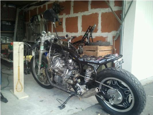

Ben écoute !! je suis en train de faire un petit concentré des réponses que j'ai eu et je pense que je vais trouver !! :D
Non plus sérieusement .... j'ai commandé deux pointeaux et je me suis rendu compte que les carbus sont désynchronisés, il faut que je bidoulLe un tournevis pour pouvoir les regler.....à suivre....
Outil indispensable en effet, car vu la position de la vis, ce n'est pas la peine de compter l'atteindre avec un tournevis ordinaire.
A bidouiller, je te conseille de fabriquer aussi la clé pour tenir le contre-écrou, parce que là aussi, avec une clé classique ....................... :x

Effectivement je me suis vite rendu compte de la difficulté pour accceder au reglage, c'est pour çà que je ne l'ai pas fait....hier j'ai fait la tournée des magasin, feu vert, leroy , casto, norauto, pas un a des tournvis longs !! merci pour ta photo je sais a quoi m en tenir !! même si je pense que çà ne va pas résoudre mon problême de carburation, j 'attends toujours mes pointeaux.

Oui c'est une batterie au gel, elle a les mêmes caractéristiques que celle d'origine, je l'ai acheté, 40 euros avec une réduction, chez A.I.S qui est revendeur d'outillage de la région et qui vend aussi les batteries. C'est l'avantage de ce type de batterie de pouvoir les coucher, j'en ai aussi une sur ma Buell.
En ce qui concerne mon problême, ce n'etait pas la carburation mais un fil de bobine qui ne faisait pas bien contact......mais bon c'est en galerant qu'on apprend !!! et je me dit que le carbu est maintenant nickel, et la synchro est réglée....je part sur de bonne base.
Premiere vraie sortie cette aprem, que du bonheur.....

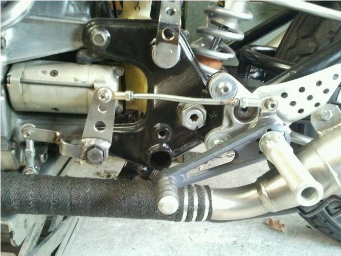

Petite modification du selecteur de vitesses.....car j'avais un peu de mal pour les passer, je suspectais même l'embrayage, mais là je suis rassuré !! çà marche nickel !! un vrai bonheur, la boite a retrouvée une nouvelle jeunesse !!

elles sont quand meme vraiment pas mal ces commandes reculées... 8)
