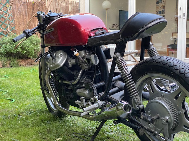

Grace ou à cause du confinement, ce weekend m'a permis d'avancer un peu sur la moto.
Au programme :
- Fabrication et fixation du fond de selle
- Fixation du réservoir
- Changement des gicleurs
- Fixations des échappements

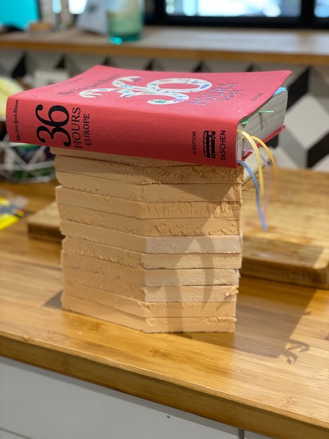

- Fabrication d'un master pour faire le moule de la monocoque. J'ai testé une nouvelle technique, l'utilisation d'argile. Pas évident à mettre en oeuvre mais je pense que c'est le meilleur que j'ai réalisé jusque là. Le weekend prochain je passe au ponçage et à la fabrication du moule.

Fixation du fond et du réservoir

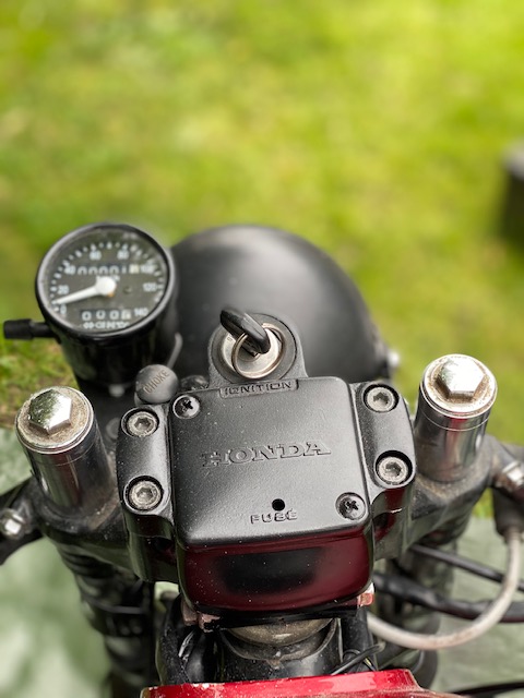

Petite vue du tableau de bord en l'état

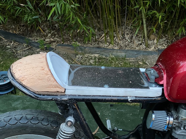

Collage du master
Collage du master
Après ponçage, on a une idée de la forme finale
Petit zoom sur le master

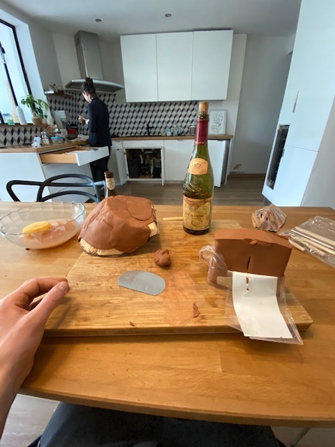

Atelier argile
Atelier argile
Mise en place en attente du séchage

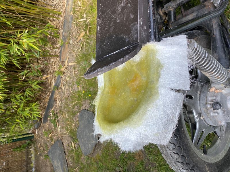

Bon l'argile c'était une bonne idée... Mais simplement en théorie :? Au séchage la coque a explosée dans tous les sens ...
Je suis donc retourné sur la méthode traditionelle à base de mastic / fibre gel coat. Quelques photos à venir dans la journée ;)

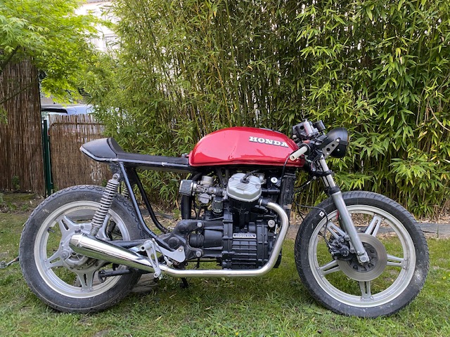

Je suis à la recherche d'un câble d'embrayage "court" car avec le passage en bracelets et le rabaissement des té de fourche le câble est trop long et ne permets pas d'utiliser l'embrayage :down
Il ne me manque que ça pour un petit essai routier :evil:

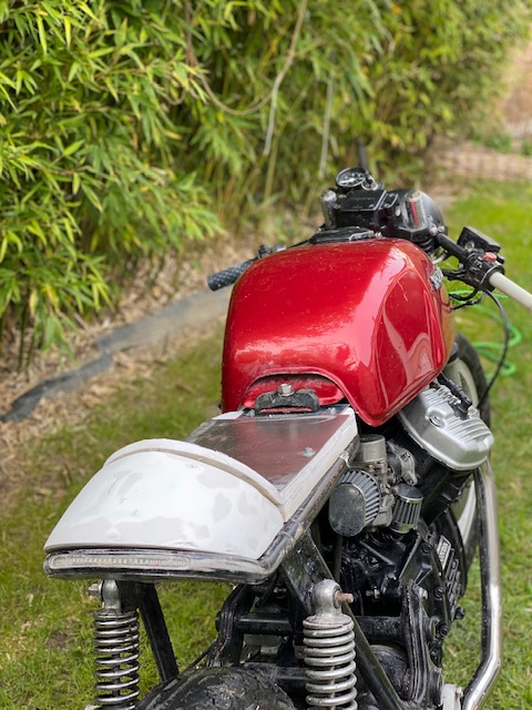

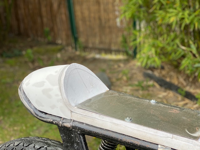

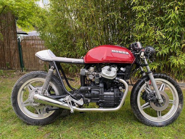

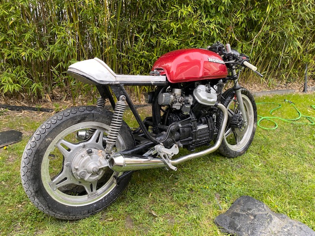

J'ai avancé sur le capot de selle cet après-midi. Ca commence à me plaire ! J'ai mis un coup de bombe noir mat pour mieux me rendre compte de la ligne. j'attends que ça sèche pour faire une petite photo :

Un petit coup de noir pour se projeter

Une astuce aussi pour fibrer ta coques c'est de faire ton prototype en plâtre tout simple avec une finition à l'enduit, ça se ponce bien, et tu peux donner de belles formes que tu pourras ensuite fibrer facilement pour faire un moule.
Merci pour le lien du câble d'embrayage, j'ai plus qu'à passer une commande !
J'avais essayé également avec du plâtre, mais sur un précédent modèle de capot. Là je suis repris la solution de la mousse que je ponce.

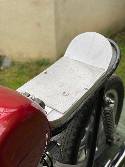

En tout cas je ne sais pas comment joindre mon capot et le fond. Actuellement j'ai 2 parties :
- le capot
- le fond (cf. photo ci-dessous).
et je me demande bien comment en faire une seule et même pièce :crazy

Moi j'avais fais mon capot, bien découpé à la forme de mon cadre.
Puis mon fond et avant le séchage, j'ai posé mon capot dessus et rabattu le fond par dessus le capot pour mouler les 2 pièces ensemble.
