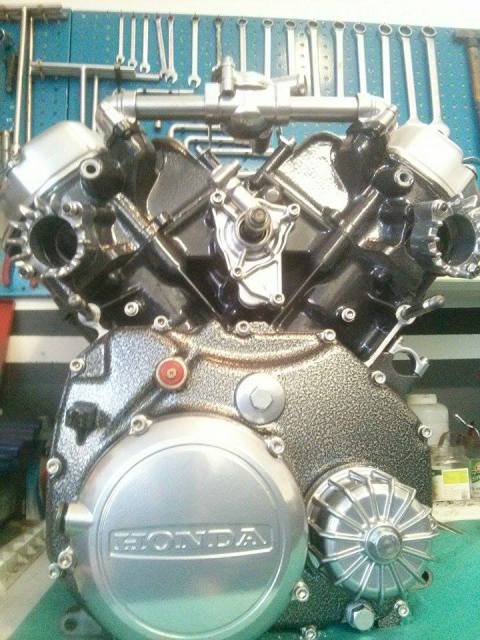

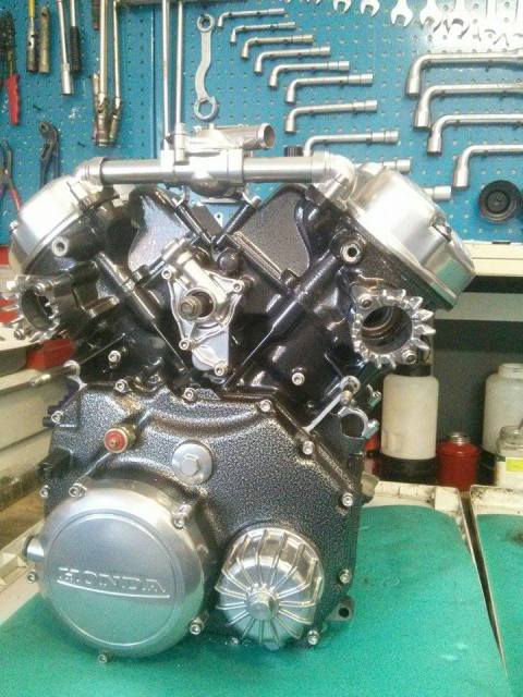

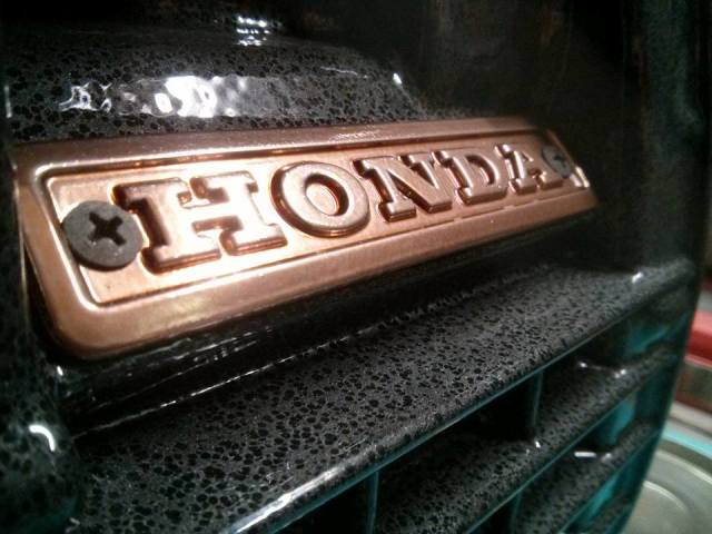

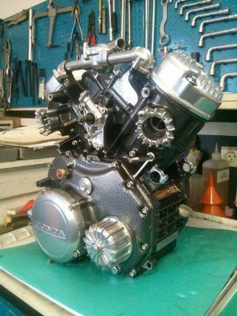

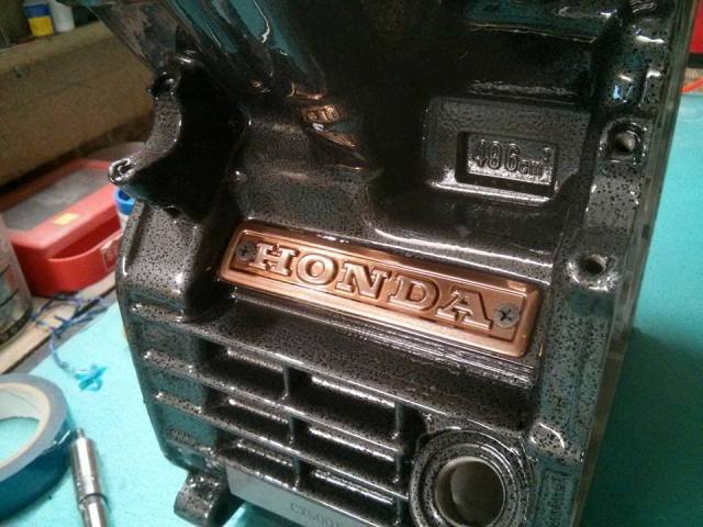

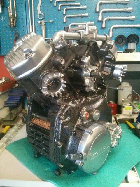

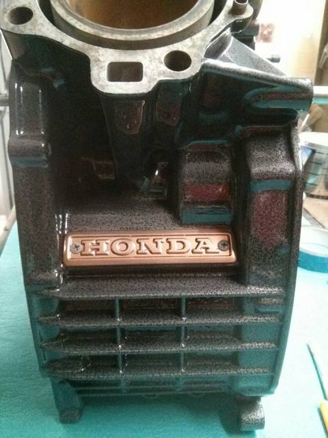

Les petits détails ça compte! :D
Vernis poudre cuivre sur fond de poudre effet chrome.
CX 500
bartofer
Messages : 471
Localisation : Péault - 85320
Message par bartofer »
C'est super joli tous ces effets, mais est-ce que ça va résister à la chaleur quand le moteur tournera,
et aux projections de la route quand tu rouleras ?
CXXL
Messages : 640
Localisation : Picardie
Message par CXXL »
Oui c'est de la peinture cuite au four.
J'ai fais de longues recherches sur le web américain pour en arriver là.
Un gars a fait plus ou moins la meme chose sur son moteur, j'ai donc posé toutes ces question avant meme de faire la chose moi meme...
C'est très courant de peindre son moteur aux US.
Certains le font meme sur des moteurs refroidis a air, donc plus chaud et n'ont aucun problèmes.

Merci bien pour toutes ces explications et encore bravo!!!!! super boulot...
Je viens de regarder un peu les tarifs des systèmes de pulvérisation.... et il y a de tous les tarifs?????? :? :ko
et pour les poudres ça m'a l'air un poil difficile de trouver en France, non????
Tous ce que j'ai trouvé viens d'outre atlantique où d'où le soleil ce lève!!!!!!!(bon j'ai poussé les recherches a fond,hein!!! :oops: :binouze:)
Le résultat est top, mais l'investissement est relativement important pour avoir une game de couleur et de texture intéressante,
sans compter le four, etc....... :cry: :evil: :caprice :caprice
Pourrais tu nous mettre deux, trois, photos de ton matos????? steup!!! :merci1:
J'ai hâte de voire la suite!!!!!!! :wink: :up :zboing-zboing

Ba justement, remonte un peu les pages et tu verras les photos...
Dans tous les cas oui ça demande une dépense. En gros, 1500€.

Félicitation mec. Ton projet avance bien. Je suis fan du résultat de ton moteur. Je vais attaquer un 400CX fin septembre, je vais étudier de prés le "powder coating". J'ai hâte de voir ton moteur ré-assembler.

Le moteur va bientôt être assemblé, j'ai passé commande de tout le nécessaire.
Ya plus qu'à :D

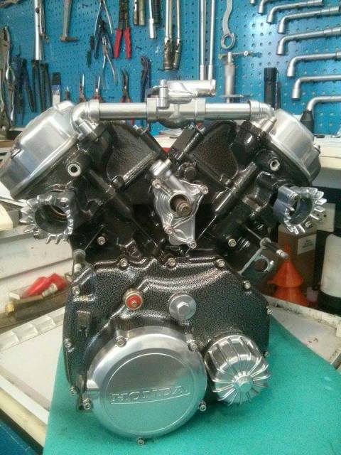

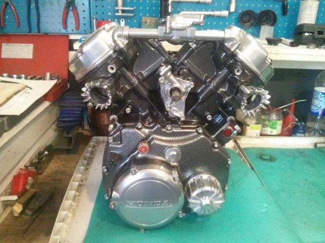

La fin du remontage moteur va bientôt se terminer, reste à fraiser le logement carter qui doit accueillir le joint mécanique de pompe a eau neuf... :)
Je mettrais des images du moteur quasi monté dans son ensemble plus tard :up

Eh bé... c'est de toute beauté comme dirait l'autre.
Super taf ! Allé allé, on remonte, vite la suite, les photos, go go ! :lol:

Le plus beaux moteur CX de l'histoire ...
