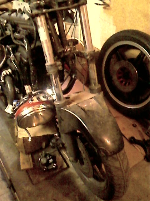

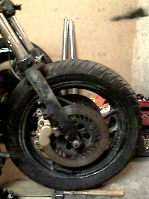

alors réception du train avant de FZ année 1985 ( donc proche de mon cx), on reste dans l'esprit.
différences :
* roue avant en 16 pouces
* 2 disques flottants
* fourche plus large
* tubes de fourche plus gros
c'est pas le truc jaune ......... :lol:
présentation de l'ensemble
Image Image

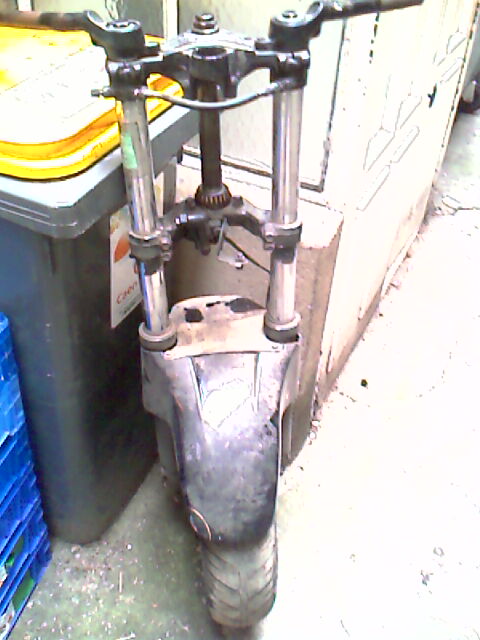

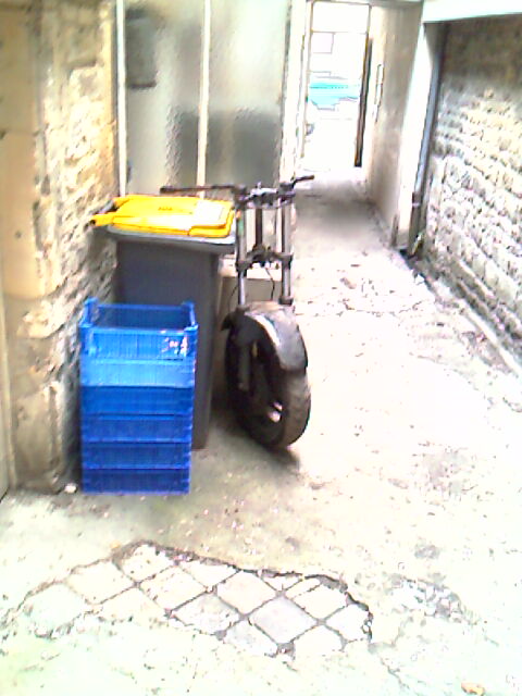

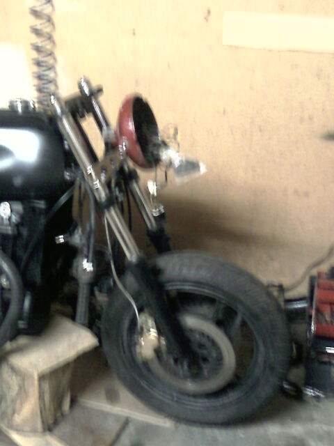

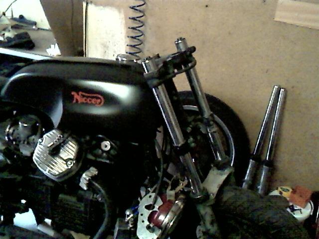

bon , faut démonter le garde boue avant, cra ça ne colle pas deans l'esprit 70's
Image Image
et ben, surprise : ça colle
pas trop de modif à faire car l'axe du T est quasi identique.
et en prime, j'essaie de monter des doubles piston de FJ1200
curieux de voir l'ensemble monté 8)

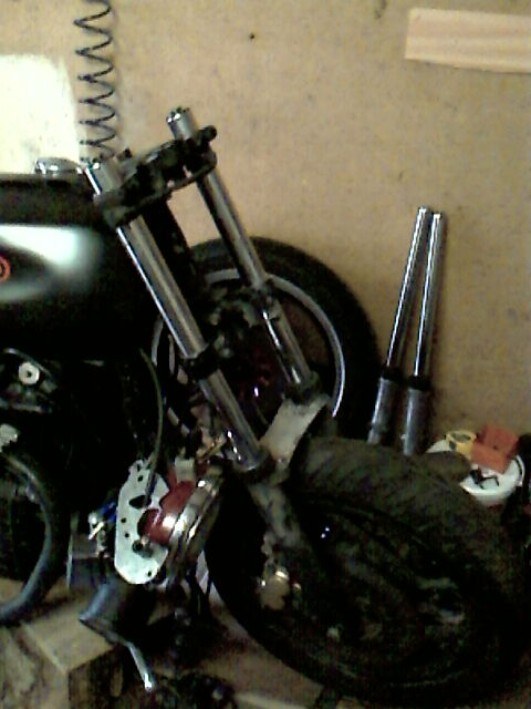

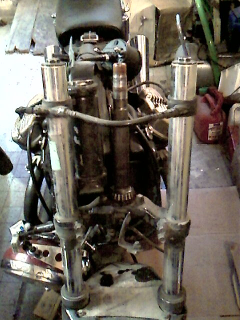

en fait, c'est pas si évident que ça .......... :lol:
en plus ça donne un look un peu plus moderneet sportif sur l'avant, ce qui n'est pour l'instant pas trop raccord avec l'arrière.
donc je modifie dans tous les sens !
mais j'ai peut être trouvé une solution..... à suivre.....
nico
Messages : 350
Localisation : Caen - 14
Message par nico »

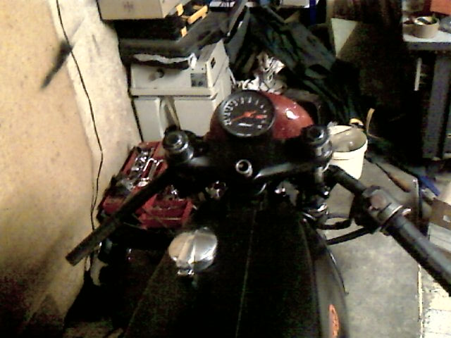

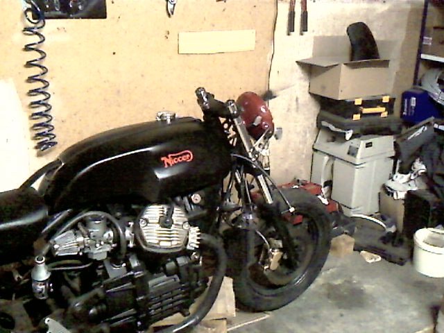

voilà quelques nouvelles photos :
je n'ai plus qu'a retrouvé un phare plus large et noir.
le neiman est déporté dorénavant sous la selle
le garde boue avant sera celui d'un 1200 bandit, en noir.
elle reprend bientôt la route..........
