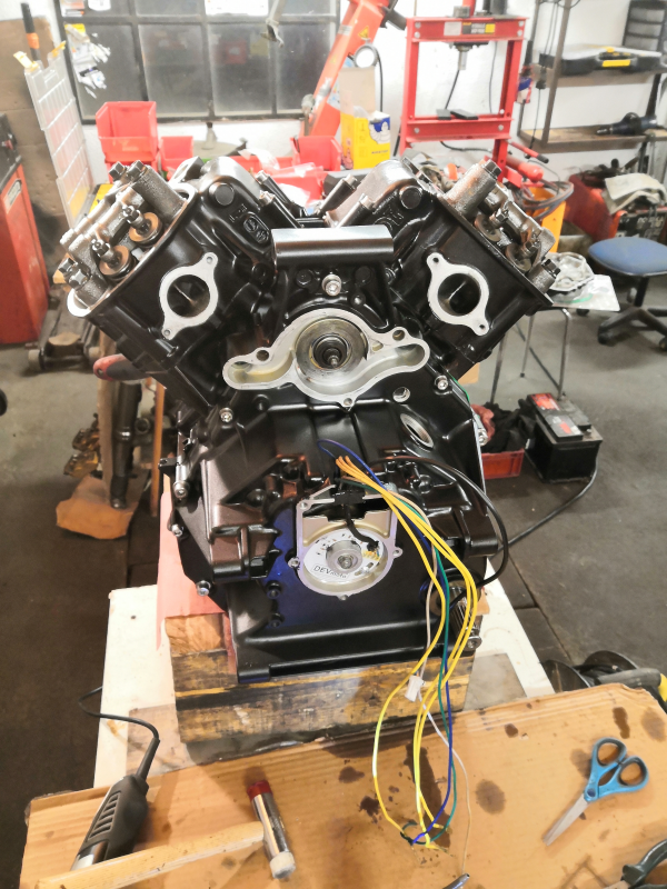

J’ai quelques news à vous rapporter sur l’avancement de mon moteur, on va enfin pouvoir tout refermer.
Repose des joints de culasse :
Pour ceux qui se demandent comment j’ai réalisé ce cliché d’une qualité rare, j’ai utilisé une technique consistant à déposer mon gros doigt bien gras sur l’appareil avant de prendre la photo.
Repose du carter arrière et du nouveau capteur optique d’allumage.

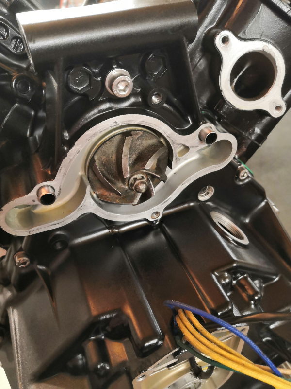

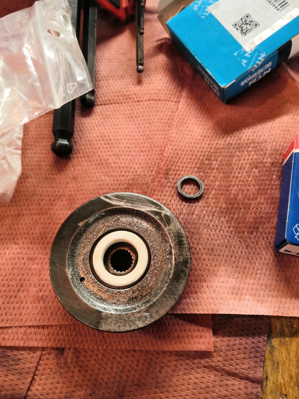

Remontage turbine de pompe à eau équipé de la nouvelle bague d’étanchéité en téflon.
Turbine remonté, écrou central serré à 10 Nm.
