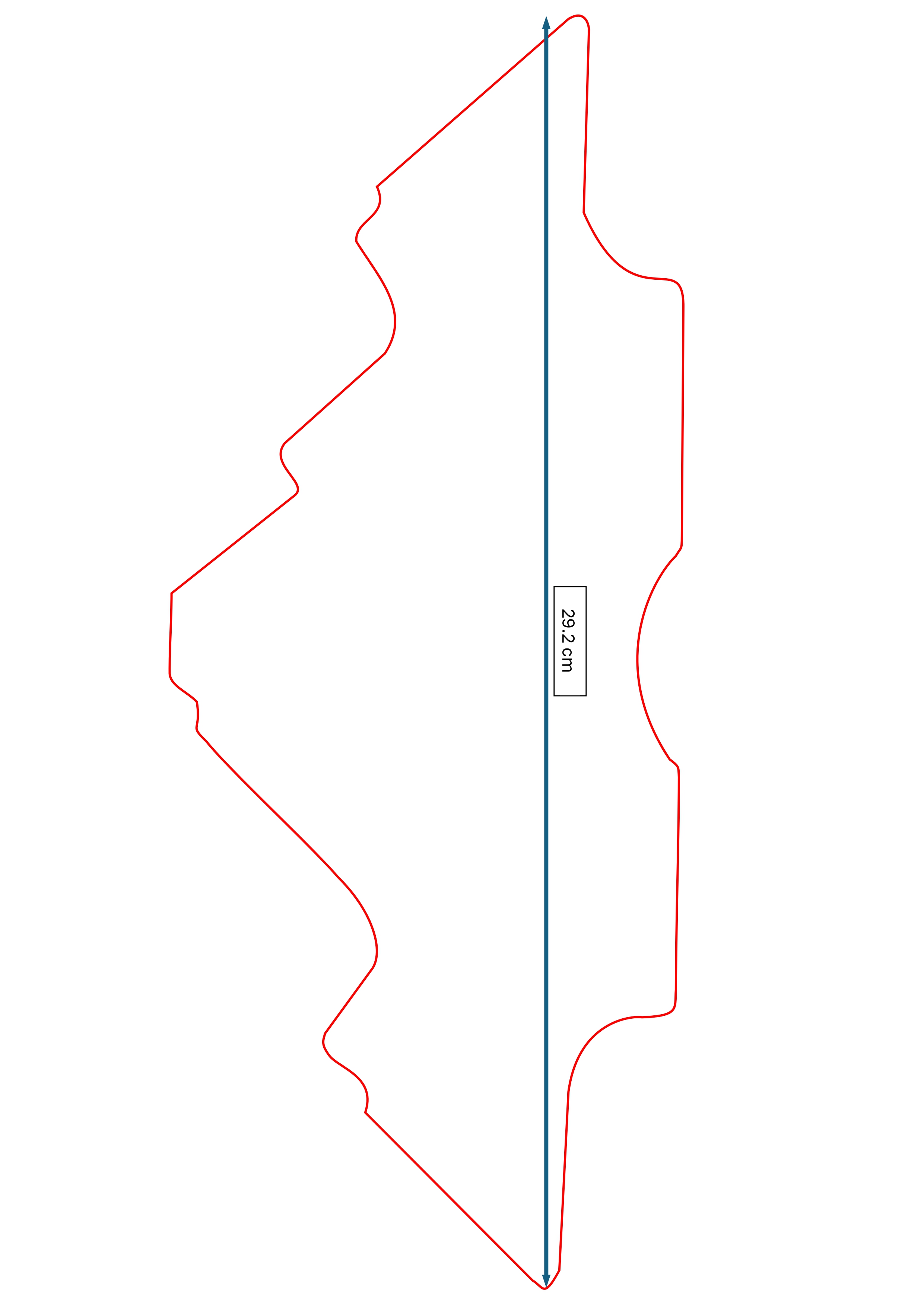

Je suis actuellement en train de remonter le moteur suite à un pré‑serrage, et j’en profite par la même occasion pour reprendre plein de petites choses sur la moto.
Est-ce que quelqu’un a déjà remplacé les caoutchoucs du SPOILER COMP ?
Le mien est malheureusement complètement détruit et donc impossible à utiliser comme patron.
Est-ce que quelqu’un aurait le dessin ou un gabarit à taille réelle de la forme du spoiler ?
Même une photo bien à plat, accompagnée de quelques cotes, m’aiderait énormément pour en refabriquer un proprement.
Merci d’avance pour votre aide !

Veuillez trouver ci-joint le patron.
C’est un petit cadeau pour ceux qui en auront besoin. 😊

Merci pour ton patron, il manque juste les côtes largeurs mais c'est déjà pas mal.
En épaisseur elle fait combien la bande de caoutchouc?

Avec la longueur réelle que j’ai indiquée, lorsque tu imprimeras à l’échelle, tu auras forcément la bonne largeur.
De plus, l’épaisseur est de 3 mm, mais tu peux mettre ce que tu veux : chacun laisse libre cours à son imagination.
