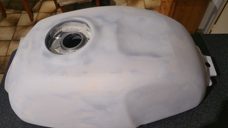

Ah oui c'est bien. Moi je l'ai fait aussi avec le dessus d'un réservoir de 900 CBR pour avoir la trappe aviation .
Tiens d'ailleurs j'ai une question technique :
Est ce que tu crois qu'il faut que j'installe une prise d'air comme sur les réservoir des gsxr des année 90 pour permettre à l'essence de couler plus facilement dans les carbu ?

Tu sais quand tu va le faire ?,marin a écrit :Oui une mise à l'air avec un clapet anti retour c'est souhaitable , moi c'est sur y'en auras un.
La je t'avoue j'ai pas d'idée comment faire , je pensais me trouver un vieux réservoir de gsxr et découper la partie qui m'intéresse pour pouvoir le résouder mais il y a peu être plus simple et moins chère ?

tiens Marin, voila ce que ça donne du miens avec la trappe aviation
comme on en parlé ce matin , j'ai trouvé ça en clapet anti retour, t'en pense quoi ?

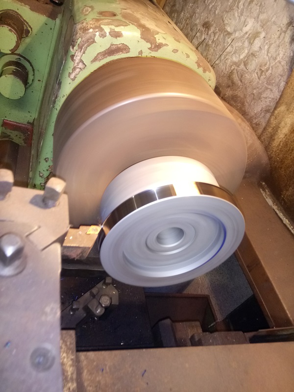

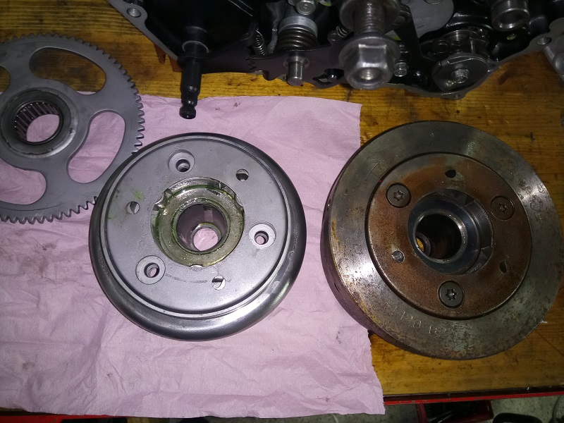

Tu as déjà rabioté combien de grs sur le volant de roue libre?marin a écrit :Allègement roue libre![]()
Light is right! (C. CHAPMAN)
- lahaye
- Messages : 724
La régularité cyclique, mon cher! Et point d'ambition racing pour le CX... Le but premier du CX est la motomobile...marin a écrit :Le poids de l'ensemble fait 4,578kg une fois usiné 3,214kg un gain de 1,364kg!! j'sais pas c'qui leur a pris chez Honda
de faire des volants si lourdingue!
J'ai rabioté un peu - de 400 grs sur le volant du Dom: le ralenti plus haut impératif sous peine de caler sur un coup de piston et comportement plus linéaire dans les montées dans les tours, avec cette sensation de perte de couple et du coup de pied au cul.
Mais les montées franchement plus vives..
Des collègues ont rabioté bien plus que moi sur leur Dom: il y en a 1 qui sortait du rouge à plus de 9000, avec un comportement de CRF (avec toute la prépa piston, culasse, aac, ligne, etc...)
Tiens nous au courant si tu peux faire des essais avec et sans volant light...

Ca fait penser aux différences entre les blocs HD et les Buell, hormis les RV et diagrammes d'aac + méchants: l'équipage mobile est allégé d'une vache et demi...marin a écrit :Mais là... +de 1,300kg ... ça devrais monter sévère en régime normalement!
Attends toi a avoir un ralenti à 2000 trs
