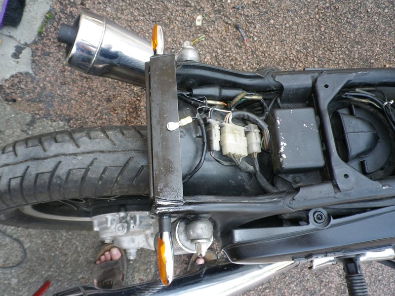

Découpage d'une plaque d'alu 0.9mm pour la création du support batterie et de tout le bordel électrique.
Schéma de découpe sur demande (vous gagnez 3h de découpage dans du carton...)
le support sert aussi de finition du dessous de garde boue
tout passe au millimètre, reste plus qu'à faire des fixations, de l'isolant, et du caoutchouc pour pas que ça bouge
le tout dépasse de 2cm en hauteur, mais la selle d'origine passe et clip encore parfaitement

Salut Thom@s
Attention un régulateur ça chauffe beaucoup.
Si tu le places comme sur la photo il ne sera pas ventilé et en plus tu n'auras pas froid aux choses de la vie.
J'ai mis le mien au même endroit mais sous la plaque d'alu.
A+++ Gérard
