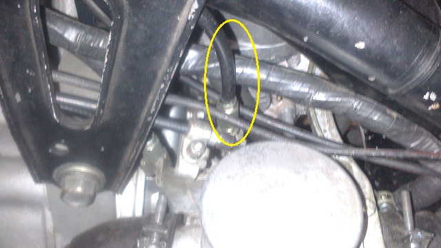

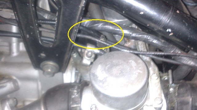

j'enlève le réservoir et je vois
le câble d'accélérateur "aller" couché et qui tire une peu sur le palonnier de gaz même au repos:
déjà pas bien bon
on remet en place avec des colliers électriques pour faire une belle boucle
