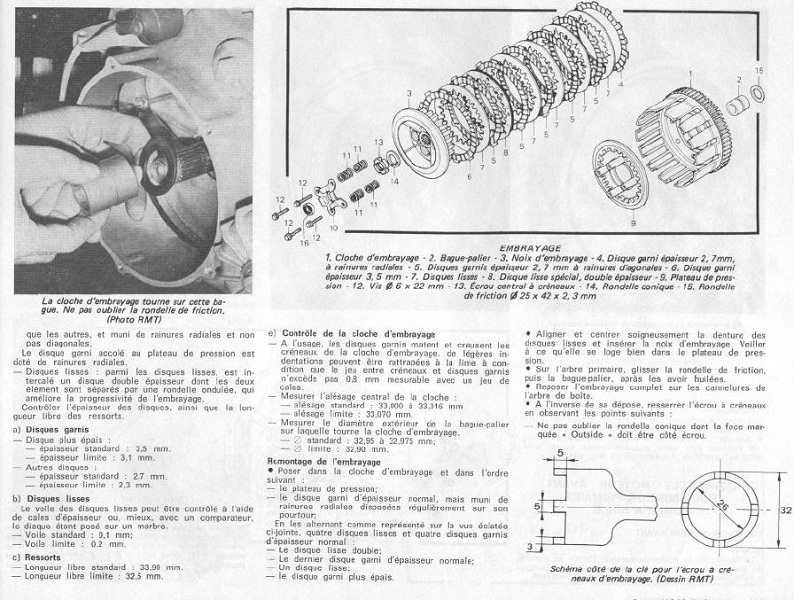

découverte de la commande d'embrayage mal montée !! (ressort dans le carter cassé) et ensuite je découvre que la portée avec le roulement la ou il y a les ressort est montée a l'enver !!! du coup la poignée et redevenue normal !!
par contre j'ai sortie l'embrayage complet pour voir a quoi cela ressemble et je voudaris savoir comment connaitre son usure ??
quelques photos du démontage
et ca vous trouvez comment ?? je peu controler quoi avant d'aller plus loin ?

Attention à tes membranes, tu devrais les retirer avant de faire tremper dans ta mixture (attention au joint plastique quand tu les démontes).
Pour l'embrayage, il faut un outils spécial pour démonter la cloche et vérifier l'usure des disques garnis et lisse avec la RMT, les décoller et les huiler séparément c déjà bien.

sur le carbu ,j'ai démonté tout ce qu il pouvait l'être !? ou tu vois encore des trucs ?Oldschool a écrit :Attention à tes membranes, tu devrais les retirer avant de faire tremper dans ta mixture (attention au joint plastique quand tu les démontes).
bon j'ai regardé la RMT ! mais je voulais un avis de connaisseur ! donc pour ma part rien d'anormal
merci Oldschool
