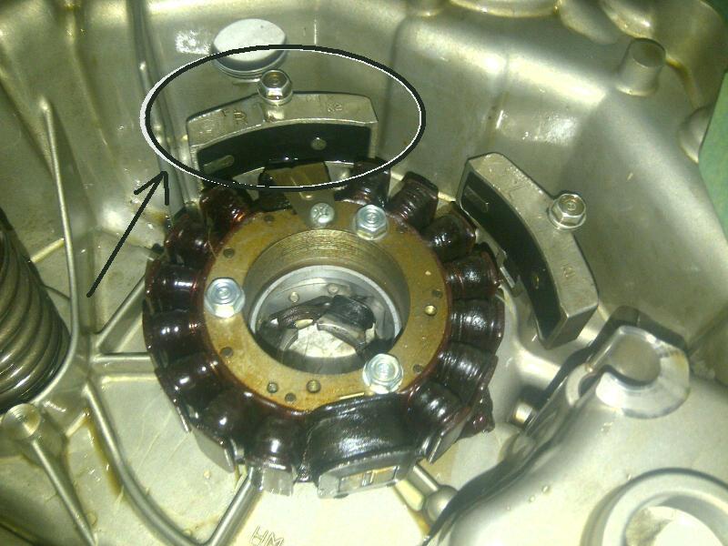

Pour contrôler un stator sur une CX, il est inutile de démonter le carter arrière (et donc de sortir le moteur du cadre).
Il suffit de mesurer des valeurs de résistances aux broches qui sortent du carter.
la procédure est indiquée ICI.
Maintenant que c'est fait ( le démontage) tu peux en profiter pour changer le joint mécanique de pompe à eau et le joint spy d'arbre à came.
La fuite à ce fameux joint est une maladie chronique des CX : si le tien ne fuit pas, il fuira un jour ....................... et il te faudra de nouveau sortir le moteur pour le changer !
L'absence d'étincelle sur un cylindre n'est pas une panne connue comme caractéristique du stator sur les CX.
Tu dis que tu as remplacé sans résultat tous les organes électriques extérieurs par leurs homologues en bon état mais sans résultat, mais as-tu soigneusement vérifié toutes les connexions et tous les fils qui concernent l'allumage ?
Si les mesures te disent que ton stator est mort, OK.
mais sinon, c'est plutôt vers la piste d'un mauvais contact ou fil cassé que je m'orienterais avant de changer un stator.
A toi de voir.

Bonjour papy-twin,
j'ai testé tous les fils et trouvé celui qui ne donne rien ...... il est noté LB sur la broche qui va au cdi sur le schema electrique et va surement au capteur d'allumage correspondant au cylindre de droite, nous avons interverti les deux fils et l'etincelle se fait bien du coté droit mais plus du gauche ...... j'ai un reparateur sympa de vieille becane vers chez moi .... je vais lui amener le carter avec le stator et il va verifier ... il me propose de l'adaptable en neuf venant d'angleterre comme jai pu le lire sur ce forum ...... c'est deja lui ki entretien ma four ....... et puis pour le remontage ... meme avec la doc technique, je suis pas sur de m'en sortir !!
merci en tout cas pout tes conseils !! j'ai hate de faire vibrer le V2 ...... ca me changera du 4 a plat !! hehe
- PapyTwin
- Miss CaféRacer 2011
- Messages : 4690
- Localisation : Gers (32)
Le fil marqué LB veut dire Light Blue, soit bleu ciel : c'est le N° 4 sur la broche et il va bien au capteur d'avance initiale droit que j'ai entouré sur ta photo.
Si tu as inversé les fils (avec le fil orange) et que l'étincelle a changé de côté, c'est bien l'origine de ta panne et il te faut changer le capteur incriminé (ou peut-être simplement son fil qui est cassé).
En revanche, si les autres mesures sont dans les tolérances, ton stator est bon et il est inutile de le changer.
Pour le remontage, il n'y a aucune difficulté particulière : seulement du soin et bien suivre les indication de la RTM.
Bon courage !
Bon courage !

Bonjour a tous ! et en particulier a papy pour ses precieux conseils ..... j'etais chez mon mecano cette apres midi ! on a tout testé ! fil et resistance et cest bien une des deux resistances de ce fameux capteurs qui est foutue !!
appel chez un fournisseur ki vend des stators : pas de capteurs avec ses stators !!
appel chez honda parts : ne vendent que l'ensemble stator et rotor avec capteurs : 1200 euros !! du foutage de gueule
demain mon mecano appel un collegue à lui qui repart des bobines pour savoir si il peu me changer la resistance qui apparement est coulée dans la résine ...... SUSPENS !! lol
sinon et bien je suis preneur si quelqu'un ici aurait le capteur en question à me vendre ...... ou connaitrait le fabricant ...; il parait qu'on peu en trouver sur des allumage de voitures ou d'autres motos .... je suis preneur de toutes informations !!!!
dans l'attente de vous lire .....

Re bonjour à tous .....pour faire suite à mon soucis avec mon capteur d'allumage... jai changé cette piece dans le carter ... je remercie chaleureusement en passant Yves qui me l'a envoyé .... par contre et c'est là que ça se corse ..... jai tout remonté bien soigneusement ..... et oups ... pas la moindre etincelles .... ni à gauche .... ni à droite ..... je RAGEEEEEE !!! j'espere que c'est simplement un petit oubli et que je ne vais pas devoir retomber le moteur ........ je vais faire les tests au voltemètre à nouveau et voir ce que ça donne ......
j'ai le truc avec deux billes sous le barillet qui est déboité ?? est ce que ça pourrait venir de ça ???? quand je le tourne j'ai le contact et tout fonctionne ... sauf l'allumage bien sur !! ARF
au plaisir de vous lire ......
- MOZZARELLO
- Messages : 173
- Enregistré le : mer. 13 juin 2012 21:19
Ne pouvant attendre je reviens du garage et j'ai des valeurs bizarres :
entre le blanc et le bleu numeros 2 et 3 du schema de test de patrice ... j 'ai 42 ohms ... au lieu d'être entre 77 et 95 (arrondis lol)
apres avec le fil numero 8 et le 2 j'ai 0.728 ?? et entre le 8 et le 3 j'ai 0.301 ?? au lieu d'être entre 315 et 473 ....
tout cela me parait bizarre !!! j'espere que c'est pas ma bobine qui est HS !! arf !! je vais relire attentivement le modus operandi du test !!!!
