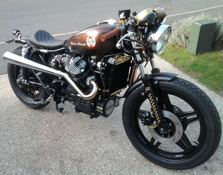

par hasard je recherche :
_guidon bracelet pas trop chère que me conseillez vous
_de nouvelles commandes avec comodo pour les frein et l'embrayage
_un petit phare avt sympa
_et pour finir j'adore les compteur de 500cx costum je sais pas si avec les mien je peux faire la même chose
je suis fan de son avt
http://www.hondacx.com/images/uploads/j ... .26.11.jpg
je souhaiterais obtenir le même résultat, je sais je suis ambicieux :clope: :baston
