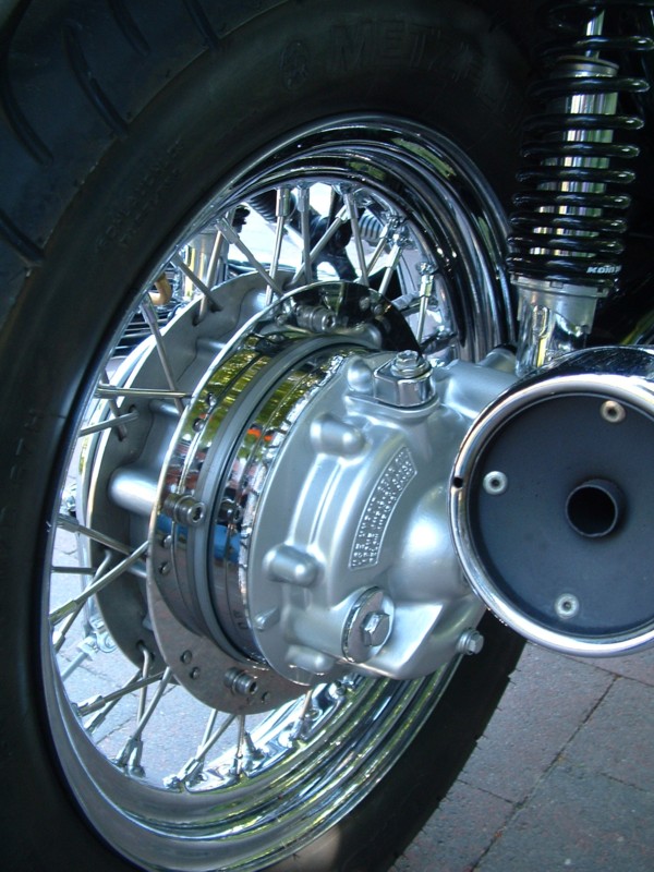

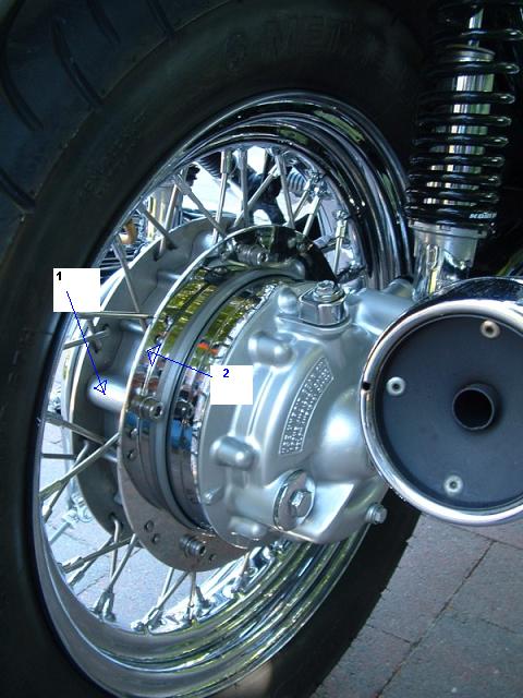

sur la photo de Marechal 23, on voit bien le travail effectué
encore que je crois bien que c'était un montage HONDA d'origine sur une version "de Luxe" importé au USA avec 1 seul frein à disque à l'avant
en tout cas, le travail sur le Bobber était le même:
. sur la roue d'origine, le gars a fait sauter tous les rivets en (1) qui maintiennent les branches sur le moyeu
A la fin des années 1970, on ne maitrisait pas encore l'injection alu sur les formes complexes en grande série
donc les jantes alu des Cx ont des branches "rapportées"
. ensuite il a fait usiner 2 flasques, 2 disques repérés (2) dans lesquels sont fraisées les têtes de rayons (faut une forme particulière, ce n'est pas un simple trou débouchant)
ces 2 disques sont boulonnés sur le moyeu en réutilisant le passage des rivets. Frein-filet obligatoire sur ces vis sinon ça va faire désordre
. enfin soit il connaissait son affaire, soit l'homme de l'art qui sait trouver le compromis entre la bonne jante et surtout les rayons appropriés
bonne inclinaison, longueur, nombre
c'est après avoir tout trouvé que tu usines les flasques
ça se fait, la preuve le Bobber, mais pas à petit prix

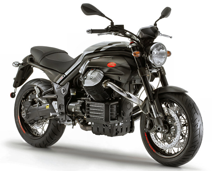

mais enfin il y a même des constructeurs qui remontent cette solution d'origine
mate un peu cette Guzzi Griso Special edition
eh oui...
