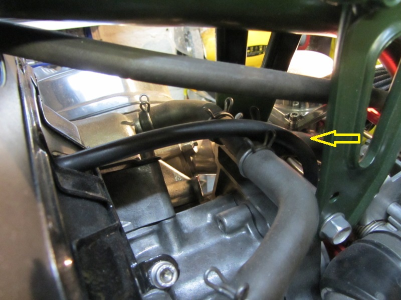

Suite aux modifications de la configuration d'origine, je me demande où se raccorde cette durite qui sort des culasses??? :oops:
A part vers le filtre à air... je ne vois pas... : :crazy :crazy
Mais comme maintenant j'ai des cornets... :?: :?: :?:
:help :helpImage

la durit se raccorde au filtre à air,ce sont les durites qui serve à récupérer les vapeurs d'huile .

C'est bien ce qu'il me semblait, mais comme je n'ai plus de filtre à air, où je la raccorde ???

Il ne te reste plus qu'à fabriquer un bocal récupérateur de fluides que tu placeras ...........où tu voudras ! :lol:
Outre le reniflard d'huile, tu pourras aussi y faire arriver aussi les trop-pleins de carbu et du vase d'expansion : tu trouveras dans la rubrique "transformation, café-racer et autres mutants" plusieurs exemples de fabrication.
Sur les motos de compétition des années 60, le reniflard d'huile débouchait souvent au dessus de la chaîne secondaire pour la lubrifier............................mais sur les CX il n'y a pas de chaîne alors .................... :wink:
