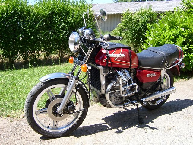

Heureux propriétaire d'une 500 CX de 1981 depuis que j'ai passé mon permis en 1992, je ne m'en sers plus depuis deux ans !
Lors de ma derniere sortie : j'ai failli me faire dessus !!
la moto s'est mis à guidonné en entrée de courbe à 120 km/h. Il m'a fallu toute la route pour la récupérer. Je me suis arrêté sur l'accottement de l'autre côté de la route.
Aprés 2 semaines passées chez Honda, le concessionnaire n'a pas su me dire d'où ça venait (en fait, je pense qu'il ne l'a même pas examinée). C'est tout juste s'il ne m'a pas dit que ma moto était de la m...
Mais j'espère pouvoir m'en resservir l'année prochaine.

elle est dans un état superbe, la mienne du même millésime devait être comme cela, même couleur rouge candy

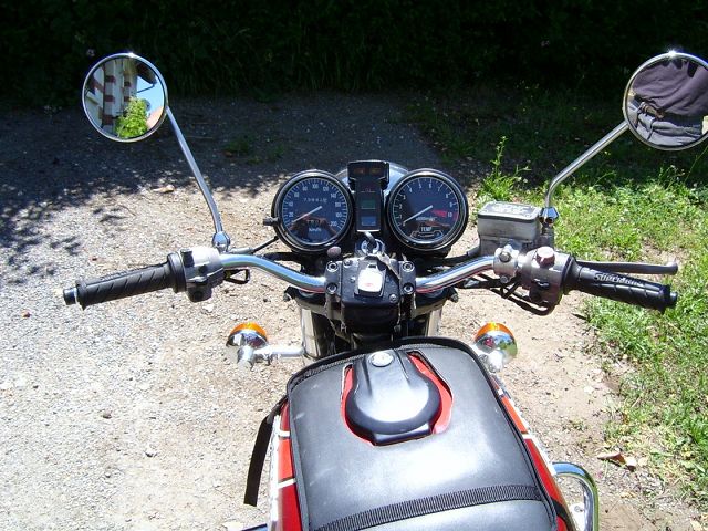

dis donc l'ensemble phare + compteurs + voyants + guidon a été changé par celui d'une Cx custom?
