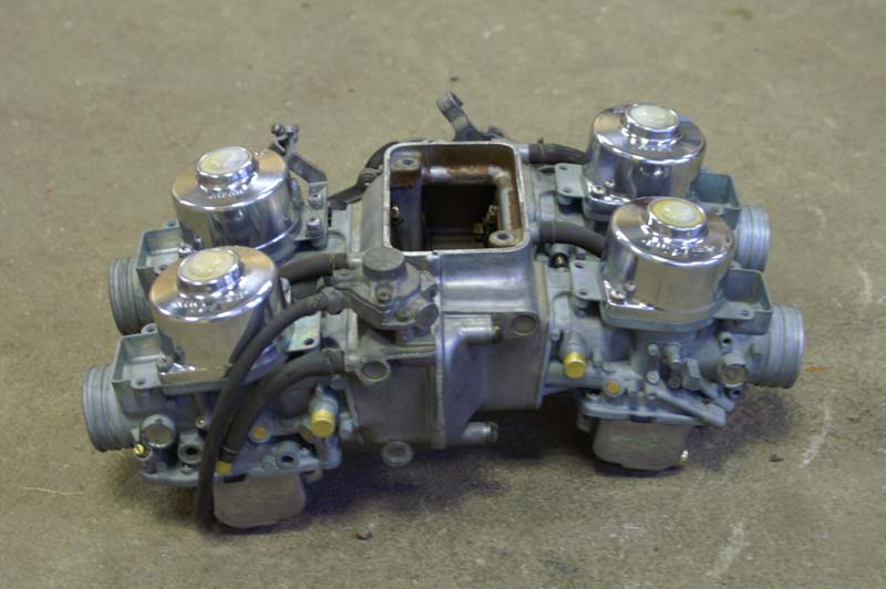

Bon bin c'est bien t'as nettoyé tes carbus (pour rien) vu que t'es pas sûre que ton problème vienne de là(enfin disons que ça c'est fait) maintenant tu n'as plus qu'a procéder par élimination, ne bricole pas les anti-parasites ni les fils change les carrément et donc forcément les bobines ht aussi vu que c'est d'un bloc avec le fil ça sera toujours un risque en moins......Tiens pour te remonter le moral voici les carbus de ma gl 1000 prêts à être remontés.....et au fait tu es à combien en frais jusqu'à là?
