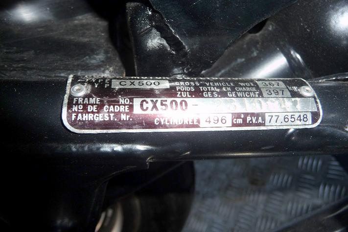

Dois-je faire sauter la plaque du N° de série du cadre?
A t'on le droit de l'enlever.....et comment la remettre?

En pure théorie, c'est interdit d'y toucher, en pure pratique, elle ne tient que par 2 rivets "pop"... A toi de faire ton choix.

Pour la plaque d'identification, tu peux l'enlever en meulant les deux rivets et la remettre ensuite avec deux rivets pop.
Je ne sais pas si c'est bien légal mais c'est mieux que de ne plus en avoir du tout !

Je prend le risque d'enlever la plaque...après tout, il y a le numéro gravé sur le cadre...

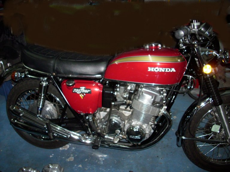

bie sur que tu peux la faire sauter ta plaque. sur les moto de collection c'est admis et ca se comprend.
Des plaques de Honda j'en ai même refait à l'identique avec de vierges.
Pour ton cadre privilégie le bon vieux ponçage à l'eau de 220 , 400 si tu y tiens 600 et peinture époxy
avec durcisseur.
Moi c'est ce que je fait pour mes clients
voir exemple de CB 750 K6
cordialement.Image :)

Superbe résultat Michel-du57, quand tu dit ponçage à l'eau utilises-tu un appareil (ponceuse à bane, excentrique...) ou tu te fait tout à la main ?
