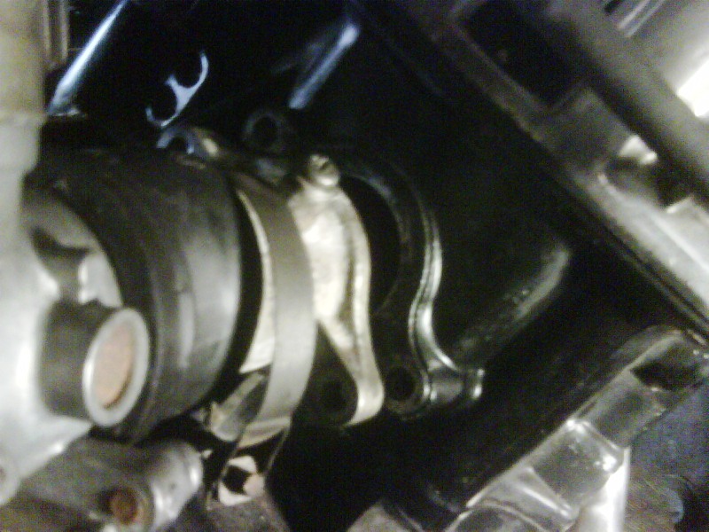

je fini de passer ma rampe du carbu de custom a la trempette a ultrason
je remonte tout niquel chrome
je prépare mes pipes
mais voila !!!
sa ne colle pas.
image pour comprendre!
pourtant j'ai déjà vu en photo des 500 custom, avec moteur de 650 avec des rampe de 500 custom
mais comment on t'il fais, quelle pipe ou rampe de carbu y va t'elle
la 650GL peut être? c 'est peut être pas pareil que la CXE.
pffff j'suis dégouté la
sa avance plu! :( :( :(

personne a une idée de comment il font ceux qui mette des moteur de 650 dans un 500 custom en gardant la rampe de carbu de 500?
j'ai beau chercher retourné bidouillé dans tous les sens, il me manque 1cm quand même !!!
tu peux essayer de rallonger coté boite a air avec du tube PVC, au diametre des entrées d'air des carbus

Si tu mets les cornets,qu'est qui t'empèche d'avancer la rampe de carbus?
ça butte sur quoi?
Sinon tu peux fabriquer 2 cales! :up

Je veut remettre la rampe de carbu de custom pour y mètre des cornet oui
La rampe de carbu de cxe forme un V et viens a fleur de la poutre du cadre, et impossible ensuite de mètre des filtre.
Donc je veut mètre une rampe de carbu de 500 qui est droite pour y installer des cornet mais sur le moteur du 650 il me manque 1cm en largeur d'ecartement entre les 2 carbu pour les enfiler sur les pipes.
Voilà mon souci.

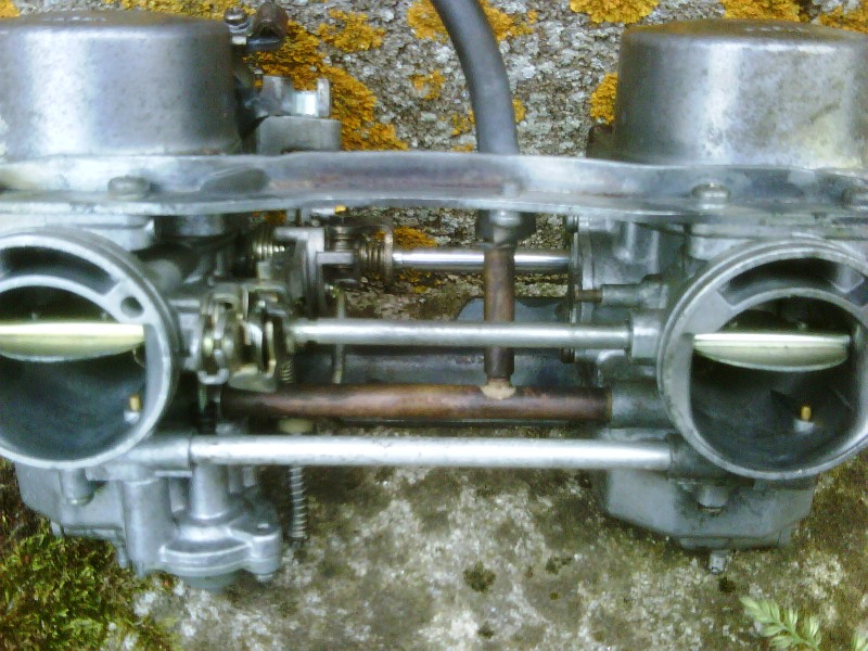

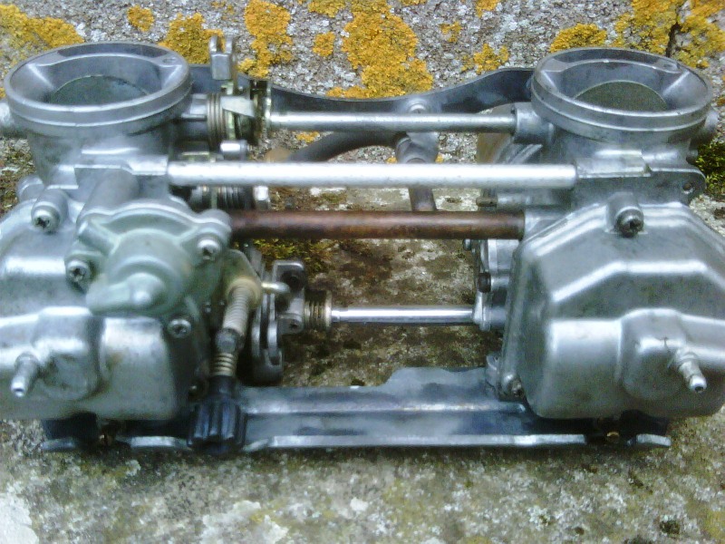

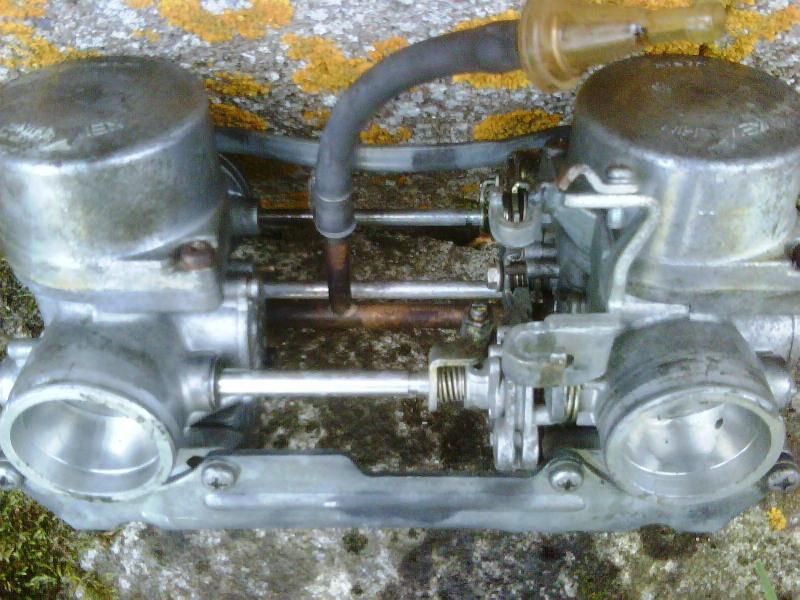

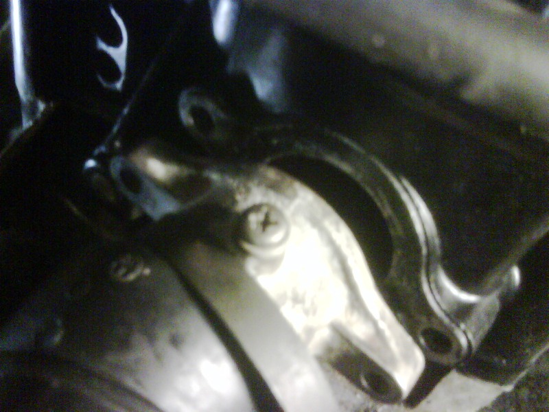

voila ce que je doit allonger de 15mm.
vous l'avez la sorte pompe de reprise sur vos rampe de carbu ?
photo.

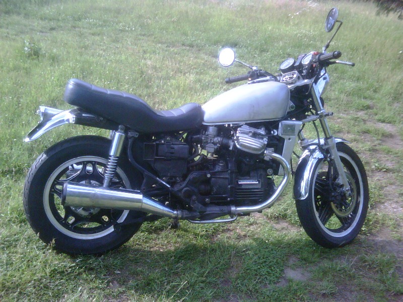

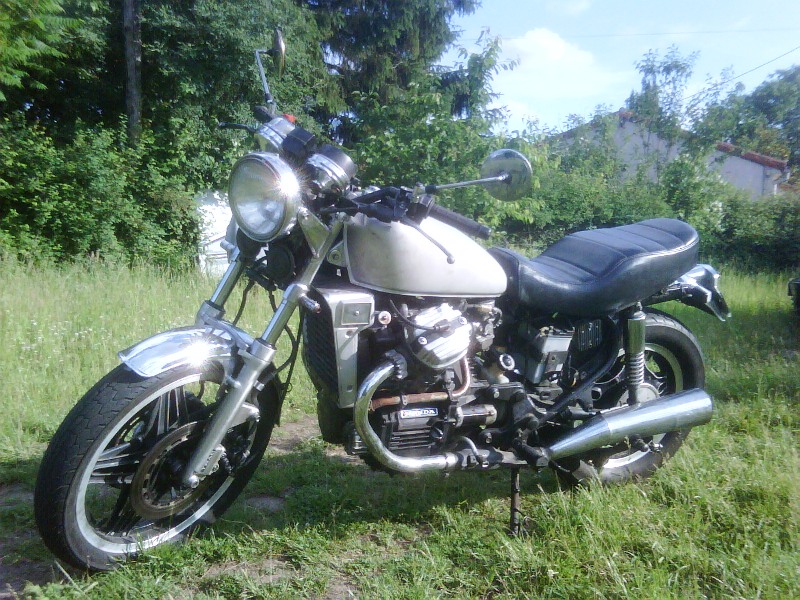

en attendant de trouver une bonne solution pour mettre ma rampe de carbu de custom,
j'ai remis celle de cxe, évidement sans filtre a aire vu que sa passe pas mais avec une grille et collant quand même car sa me manquai de faire un ptit tour dans les chemin avec.
j'ai aussi posé "en provisoire" un cuire de selle, un compteur de vitesse en miles, des repose pieds et levier de routière "sauf le frein, j'ai pas u le temps"
quelque photo:

pour quoi ne met tu pas des cornets sur les carburs de E ça passe je l'ai déjà fait il faut des cornets ovale
guigui79
Messages : 1961
Message par guigui79 »
hello
nan sa ne passe pas des cornet . il y a la poutre du cadre qui passe a quelque millimètre des carbu.
les carbu des E sont en V et donc le V ce referme est est juste en face la poutre.
mais si tu dis que des ovale passe, je veu bien une photo voir comment faire
