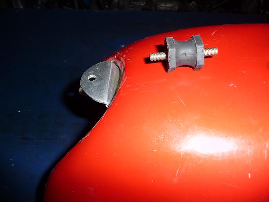

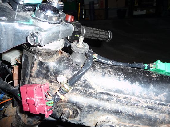

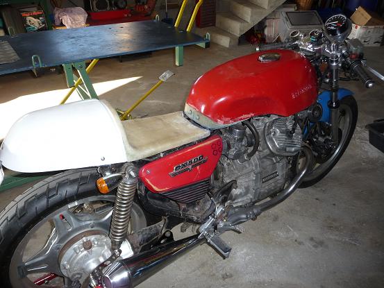

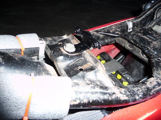

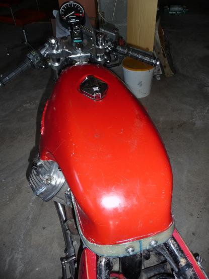

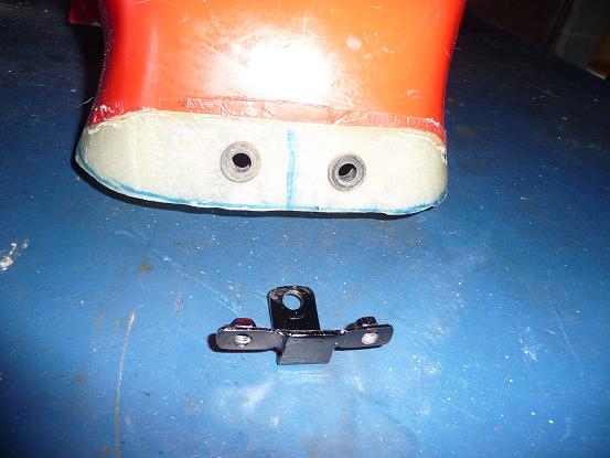

Mais avant tout ça, il faut fixer le réservoir. Ne pouvant utiliser les fixations d'origine, il faut en créer d'autres.
Je souhaitais que mon réservoir soit monté souple. Pour cela j'ai utilisé un silent bloc d'échappement ordinaire pour l'avant et deux silent blocs de compteurs de CX pour l'arrière.
Image Image
Un trou fileté dans le cadre pour l'avant et quelques morceaux de fer plat assemblés et boulonnés sur la fixation d'origine pour l'arrière :
Image Image
Et que voilà un réservoir qui ne risque pas de s'envoler et qui se moque des vibrations ! :)
Image Image

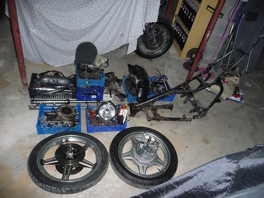

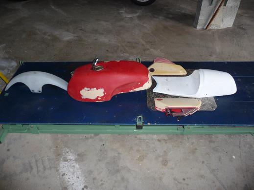

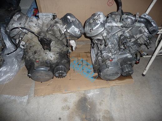

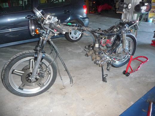

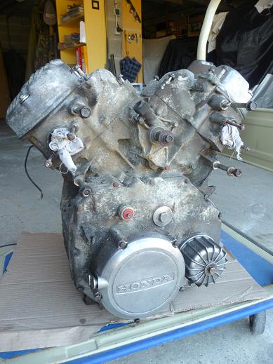

Il pleut, il fait froid, Sidonie est bien malade :( ........alors, je reprends la construction de mon saké racer !
Enfin, construction n'est pas exactement le mot qui convient, parce que pour l'instant j'en suis plutot au démontage avant nettoyage (c'est pas trop tot, diront certains ! :lol: ) et peinture.
Mais pour ça, il va falloir que je remonte un bon moteur avec les deux épaves dont je dispose : alternateur HS pour l'un et carter avant félé pour l'autre ( et aspect bien pourri pour les deux !).
Image Image
Actuellement, tout est prêt pour le départ chez mon copain Marc pour la peinture de l'habillage et chez un pro pour la peinture époxy du cadre.
Image Image
Vous n'avez jamais été aussi près de connaître les couleurs définitives ! :lol:

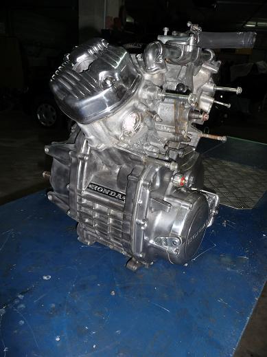

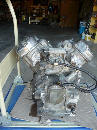

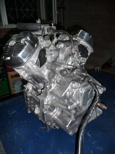

Ça y est, j'ai fini !
Mais non, pas le remontage complet, simplement le reconditionnement du moteur !
Et voila ce que ça donne :
Image Image
C'est pas neuf, mais c'est quand même moins pire qu'au démontage non ?
Image Image
Messages : 9268
C'est pas possible tu l'as passé dans un bain d'inox! :bravo: :bravo: :bravo:
