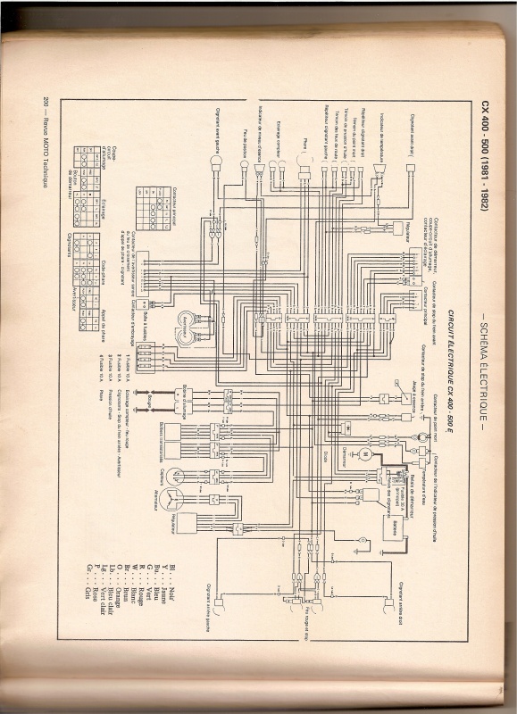

merci pour la photos , mais je n'arrive pas a lire la couleur des fils. un scan serai plus approprier !
encore merci !

désolé mais c'est un scan mais on est limité en taille 800X800 maxi j'essaie de te l'envoyer em mp
si tu as une adresse email tupeut me la donner en mp que je t'envoies le scan en piéces jointes

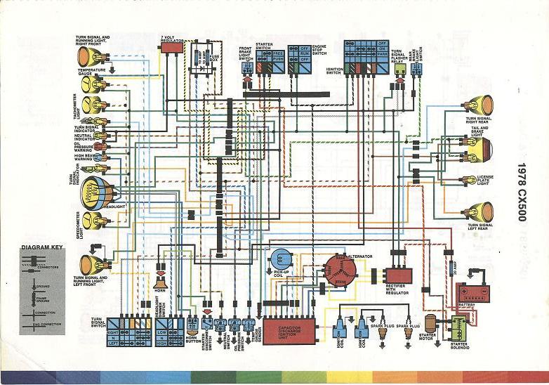

est-ce que ça, ça peut faire ?
C'est pas forcément limpide mais il y a les couleurs. :wink:

Pas mieux ! :) Le schéma électrique du manuel d'atelier est identique au modèle de PapyTwin :vache:

merci les gars !!
maintenant j'ai assez de billes pour m'attaquer a l'eclairage .
pour le moment j'ai juste le feu stop !

c'est bon tout marche nickel maintenant
