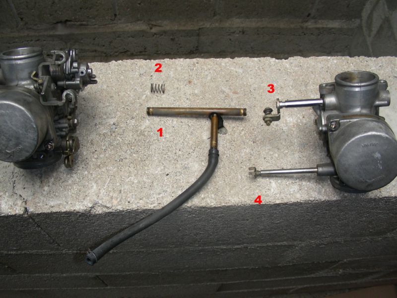

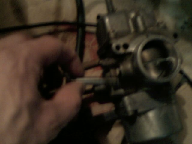

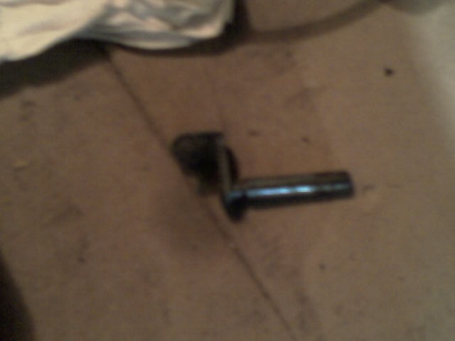

Bon voilà quelques photos mais pas nette du tout.
ou alors sur cette photo c'est mieux :
donc ce qui est cassé, c'est l'axe n°3 et je n'ai plus le ressort n°2.
quand à savoir comment ça c'est cassé, :oops: ????????????????????
alors là si vous m'aider sur ce coup là, je vous revaudrais ça ! :bisou
