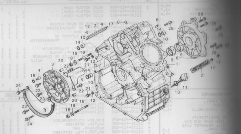

kakou a écrit : .Est ce à tout hasard tu auais conserver la fat de honda avec les references du fameux joint spi d'aac et du petit vicieux torique que si on l'oubli la bête transpire , :oops: ou bien comme le joint torique n'a pas l'air de vivre dans des conditions extrême, je peux le remplacer par un joint de plombier :crazy
Alors voilà, je ne vois pas de joint torique sur l'éclaté ci dessous mais apparamment il existe quand même !
Si tu le vois, sache que les références indiquées là dessous sont les mêmes que les références constructeur.
[web]http://www.cmsnl.com/honda-cx500-1978-f ... t/E07.html[/web]
Méfie toi, comme dit Jacques Segret (et il sait de quoi il parle !) les joints de plombier ne sont pas vraiment adaptés aux hydrocarbures. :(
Donc il vaut mieux assurer avec de la pièce d'origine ou au moins étudiée pour.
Bon courage !
Messages : 4292
Avant d'aller tondre la pelouse, le voici ce joint torique repère 14 ref: 91301-268-020 de 14 mm.
Attention, c'est la référence d'origine, peut-être remplacée par une autre aujourd'hui.

:up merci thierry, j'ai pas eu l'idée de chercher dans cet eclaté ,

Voici les réf. et prix Honda pour le remplacement des joints du palier avant d'arbre à câmes :
Joint plat de palier d'aàc : réf. 12230-415-306, prix = 2.66 € HT
Joint spi d'aàc 17x28x7 : réf. 91201-415-013, prix = 4.12 € HT
Joint torique : réf. 91301-268-020, prix = 0.74 € HT
Joint spi entr. cpte-tour : réf. 91211-415-003, prix = 2.99 € HT
Et pour info...
Ecrou-bouchon vilo : réf. 12361-300-000, prix = 5.32 € HT
Joint vidange radiateur : réf. 19012-ZB5-003, prix = 1.92 € HT
Joint torique bouchon de vilo et reniflard diam. 30.8 mm : 91302-001-020, prix = 1.31 € HT
(Gaffe, visiblement ya une source d'erreur dans la base de données Honda ET sur la RMT : elles évoquent un joint de diam. 27.5 mm.)
Câble compte-tour : réf. 37260415010, prix = 17.38 € HT
Voilàààà.
Bonne mécanique !

Messages : 4611
A pas médaille non plus parce qu'a pas mis bonne photo ! :(
Médaille à Thierry qui a mis bonne photo ! :lol:
