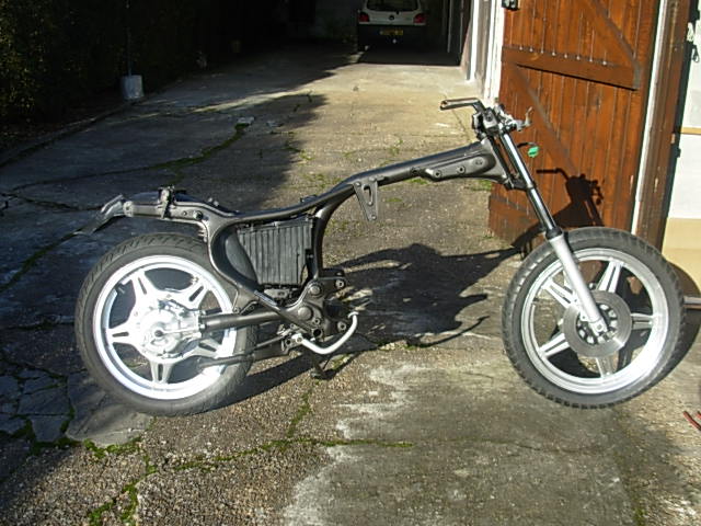

merci pour vos réponses; dit moi lopin c'est l'expérience qui cause!
et je suis assez d'accord avec toi.
Il me reste la mienne a finir, commancée le 05 janvier de cette année.
Parti avec un moteur a changer, et une partie cycle d'époque...
IL me reste la peinture de la "carrosserie"c'est vrai que entre le boulot, la famille etc...
Enfin, je vois le bout mais la prochaine je crois que je fait un chèque!
au départ:
le moteur avec 37000KM
le cadre.
Bref du coup, j'ai de la pièces!
Un moteur 500 CX distribution cassée et un autre avec cylindre gauche a "étanchéifier"

salut fred,
ce sont des morceaux de segment, résultat du fameux "crack" cité plus haut!
Sinon j'en suis là!
Première mise en route hier, et ça démarre, ça cafouille, ça pisse l'essence mais ça marche: c'est ce que j'attendait!
la peinture est faite et il me reste à remonter les quelques éléments et régler! ouf heureux!
