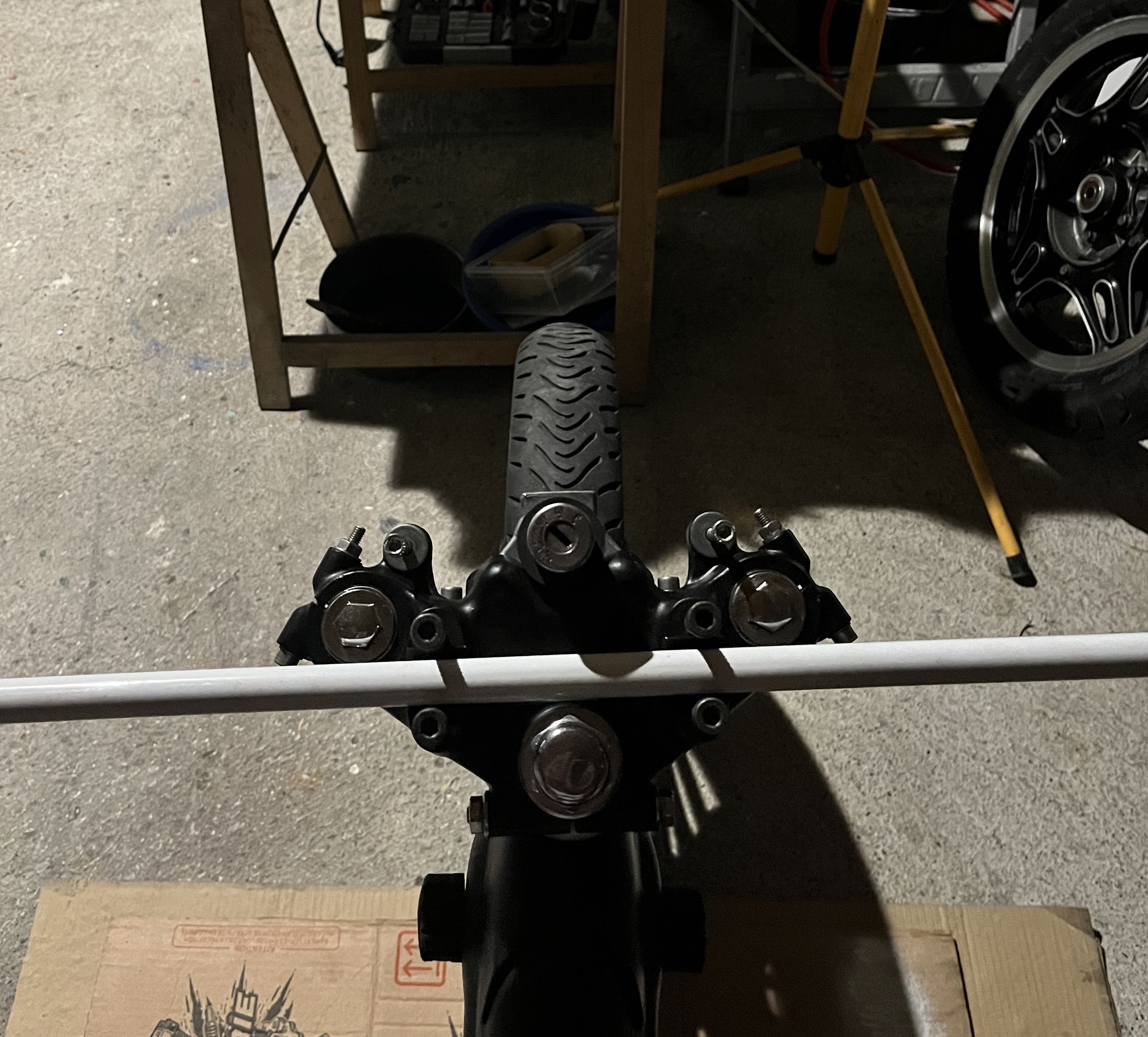

Je restaure une CX500. Je viens de finir la partie avant (roue avant, freinage, fourches, Tés)
Quand je positionne la roue dans l axe de la moto, le guidon est "ouvert" vers la gauche. Pour confirmer, j ai positionné une barre plus longue à la place du guidon et çà se confirme.
Quel peut etre l origine? Y a t il un "réglage"?

Ce n'est pas normal.
Ça sent un peu le mauvais positionnement des fourches.
Il n'y a pas de réglages autre. Tu devrais desserrer la fourche au té pour la régler droite.

Avec simplement 33mm de diamètre de tubes, la fourche de CX n'est pas un exemple de rigidité.
Si en plus, comme sur la tienne, il n'y a pas de garde-boue AV, il n'y a rien d'étonnant à ce qu'elle se tortille et que tout soit "de travers".
En effet, le garde-boue comporte dans sa structure un arceau très rigide qui contribue grandement à la stabilité de la fourche.
Donc, si tu desserres les tés et que tu remontes le garde-boue d'origine, il est fort probable qu'en resserrant le tout, ton guidon retrouve une position plus conventionnelle.
